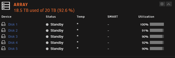

Füll-Limit bei 92% ? evtl. Speicher reserviert?

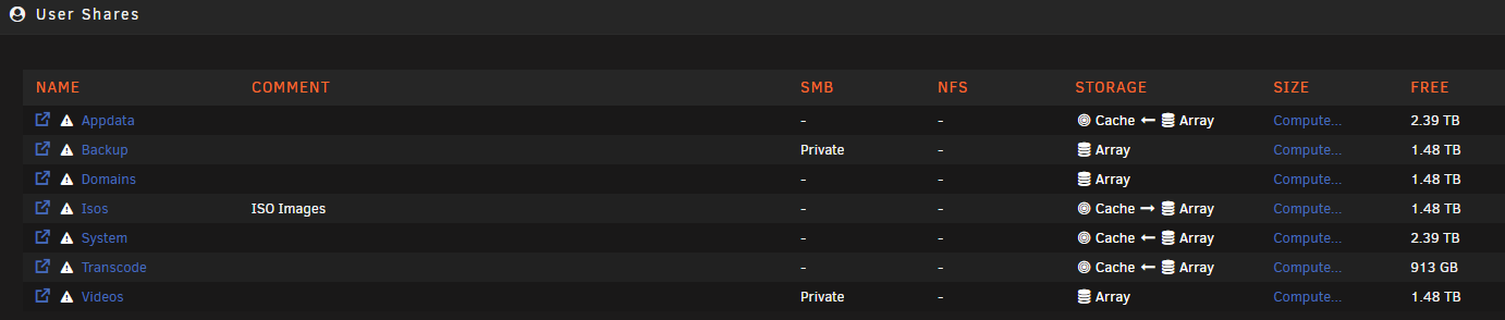

irgendwie habe ich das Problem das ich immer die Meldung bekomme, das nicht genügend Platz im Array ist, wenn ich eine 7GB Datei kopieren möchte.
Im Array sollen noch ca. 1,5TB Platz sein. Ich finde in den Optionen nichts was den Speicher reserviert.
Gibt es überhaupt so eine Funktion die Speicherplatz reserviert?
Wie fange ich an nach der Ursache zu suchen?
Besten Dank schon mal!

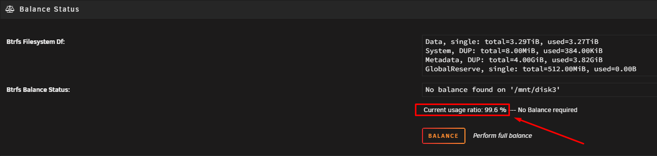

was für mich als Anfänger auch sehr merkwürdig aussieht ist folgendes:
99,6% usage ratio für Disk 3? das versteh ich nicht so richtig. Oben wird angezeigt das auf dieser Disk noch 10% frei sind.
Ich habe schon gegoogelt ob das an Btrfs liegt, bin dazu aber noch nicht fündig geworden.

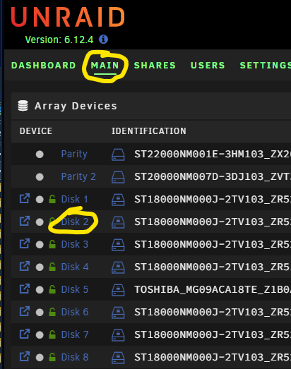

Screenshot 1: "Main" Tab in dem man den Datenträger auswählt (hier Disk2 des Array)

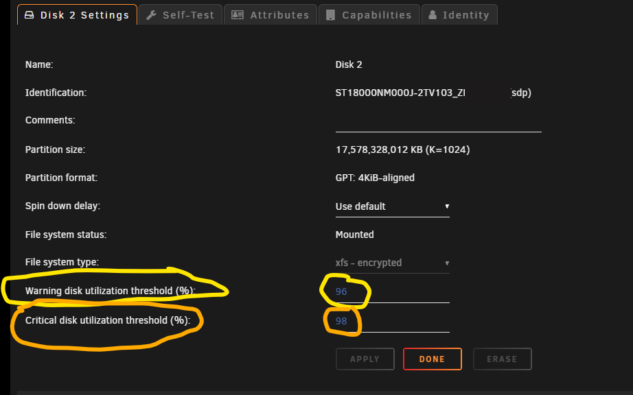

Screenshot 2: Hier kann man Warnung/Critical und so weiter für die Disk 2 einstellen.
Screenshot 3: Wieder der "Main" Tab in dem man auch den Pool findet, den man aks Cache nutzt

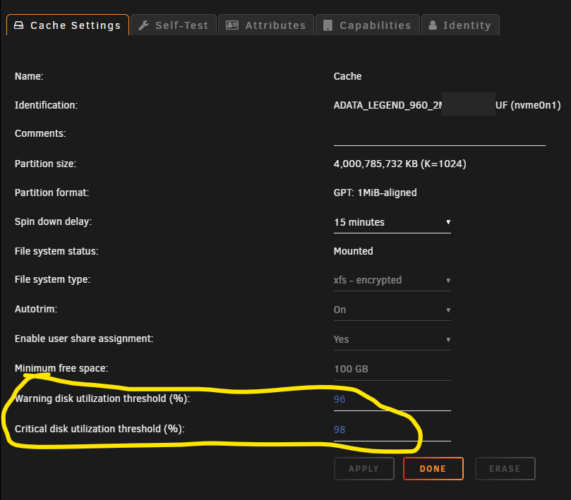

Screenshot 4: Auch für den Pool kann man Warnung/Critical  und so weiter einstellen.
BEACHTE: Oberhaöb der markierten Warung/Critical ist auch die Größe einzugeben, die möglichst frei bleiben sollte (größer als die größte jemals zu schreibende Datei). Bei mir pauschal 100GB (weil ich auch mal große Backups/Images schreibe).

Wahrscheinlich hab ich mich auch ein bisschen Missverständlich ausgedrückt. Es geht nicht um die Warnhinweise von Unraid, sondern Windows 11 gibt beim kopieren der Datei direkt die Fehlermeldung aus "Datei kann nicht kopiert werden. Es steht nicht genügend Speicherplatz zu Verfügung."
Und das obwohl noch 1,5TB frei sein sollen....

Auf welchen der Shares willst Du denn kopieren/verschieben und wie sehen seine Einstellungen in unraid aus?
Und sollte da BTRFS im Einsatz sein, wäre eine überprüfung der betreffenden Datenträger anzuraten.
Ich habe zum Glück kein BTRFS mehr im Einsatz, aber soweit ich mich entsinne gab es da eine Option, in der Nähe des Balance Status, die auf Fehler zu überprüfen.

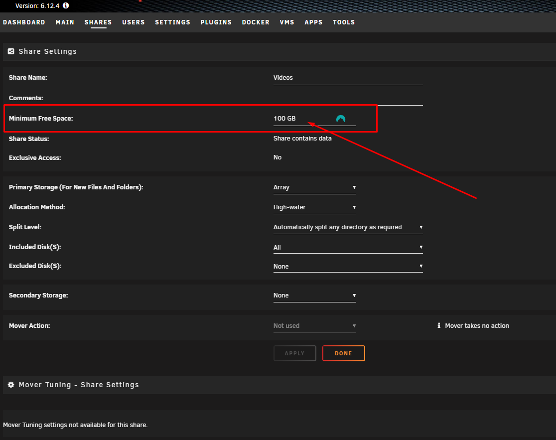

 Aktuell will ich nur in den Share "Videos" kopieren und als ich einen Screenshot von den Einstellungen machen wollte ist mir dank dir da was aufgefallen, woran es auch gelegen hat.
Dazu habe ich aber noch eine Frage, aber hier erstmal der Screenshot:
Da wo jetzt 100 Gb reserviert sind, waren vorher 390 Gb reserviert. Das hat er anscheinend automatisch gemacht. Ich habe das jetzt erstmal auf 100 Gb verkleinert weil ich nicht weiss ob ich das auf 0 setzen kann.
Bei einigen shares ist es auf 0 und bei anderen auf 98 Gb und bei einem weiteren auch auf 390 Gb. Wenn man die alle addiert kommt man wohl auf die 1,5 TB die mit fehlen.
Warum wird der Speicher reserviert?
Kann ich den auf 0 setzten?
Warum rätst du ab von btrfs?
ich habe ziemlich viel gegoogelt welches Dateisystem ich nehmen soll und die Meinungen gehen da zwischen btrfs und zfs komplett auseinander... von xfs wurde generell abgeraten weil das Dateisystem wohl veraltet ist. Ein bekannter sagte ich solle btrfs nehmen und wenn das Probleme macht dann halt zfs.
Ich habe mich mit meinen gegoogelten Kenntnissen dann für btrfs entschieden weil ich gelesen habe das zfs ein 128 Bit Dateisystem ist und wir in der Regel nur 64 Bit CPU´s haben, daher wäre wohl der Datentransfer langsamer weil die 64 Bit CPU immer irgendwas für die 128 Bit berechnen muss und dazu kommt dann noch, das die Daten mehr Platz auf dem Dateisystem verbrauchen.
Warum ist der Speicher reserviert:
Damit es genau nicht zu dem Problem kommt, dass man eine große Datei schreiben will und die aber nicht wirklich drauf passt. Deshalb (auch hier) sollte man etwas mehr Platz lassen, als die größte zu schreibende Datei.
So meldet unraid eben, daß nicht genug Platz auf dem Laufwerk ist und blockiert den Kopiervorgang, bevor er anfängt und dann die Daten aus dem (RAM-Cache) nicht geschrieben werden können (könnte sonst Datenverlust bedeuten).
Diesen Bereich auf "0" setzten:
sehe ich nicht als ratsam an. Wie gesagt: setzte den Bereich mindestens etwas größer, als die jemals dort zu schreibende Datei an.
