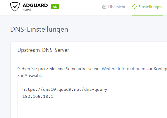

Hab den Router als Upstream hinterlegt.

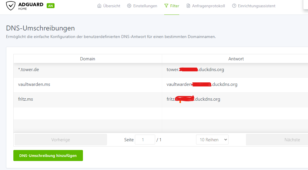

ok, aber bei Weiterleitung auf auf interne IP 192.168.10.122, als auch auf die duckdns Adresse fritz....duckdns.org wie in dem Bild, komme ich immer auf die HTTP unsichere Seite, weil Seite dann kein Zertifikat besitzt.
Ich glaube da fehlt dir wohl noch ein Puzzle Stück. Du kannst nur Zertifikate haben für Domains die dir auch gehören. In deinem Fall also müsstest du Besitzer der Domains tower.de, vaultwarden.ms und fritz.ms sein, denn sonst bekommst du kein Zertifikat dafür.
Was aber funktioniert ist eben deine duckdns.org subdomain, denn dafür kannst du über NPM ein Zeritifikat bekommen und wenn du jetzt vaultwarden.xyz.duckdns.org eingibst, wirst du zu duckdns geleitet, dort wird deine lokale IP vom NPM zurückgegeben, der Browser fragt bei NPM an, der sieht das du auf vaultwarden.xyz.duckdns.org wolltest, schaut bei seinen Proxy Hosts nach, sieht dort den Eintrag und leitet dich zu deinem lokalen Vaultwarden weiter

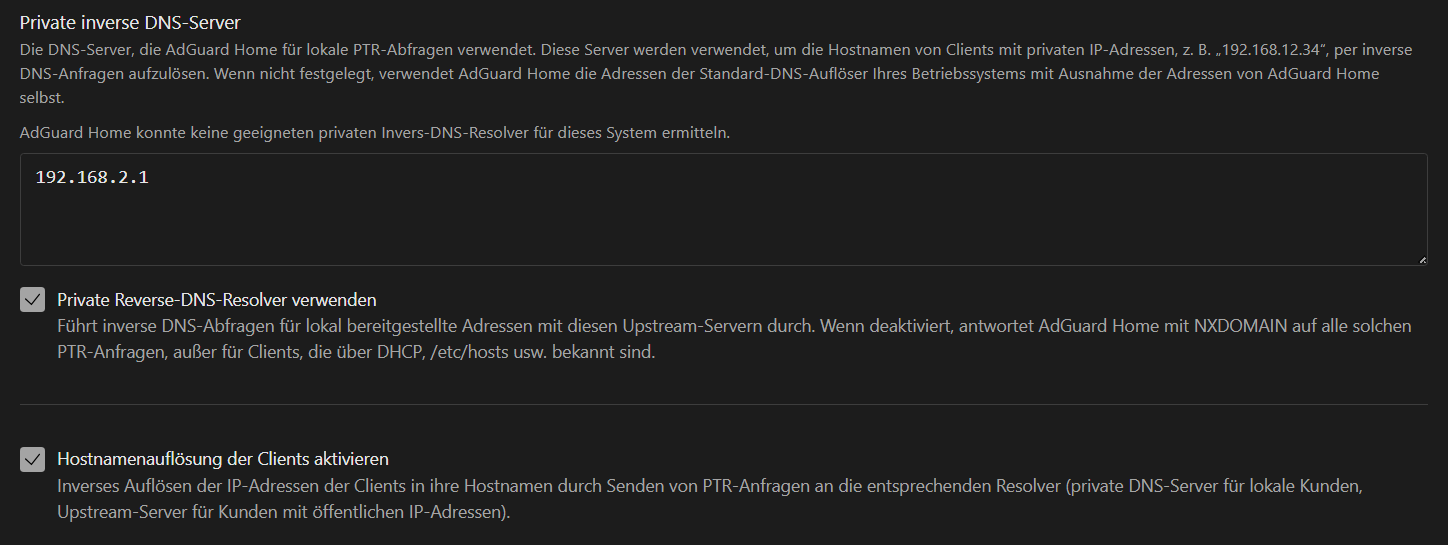

Um dann wieder ggf. gefiltertes DNS vom Router zu bekommen?
Dafür gibt es doch extra ne Funktion?
Bis auf einen Zertifikatsfehlerhinweis im Browser geht es vielleicht so.
