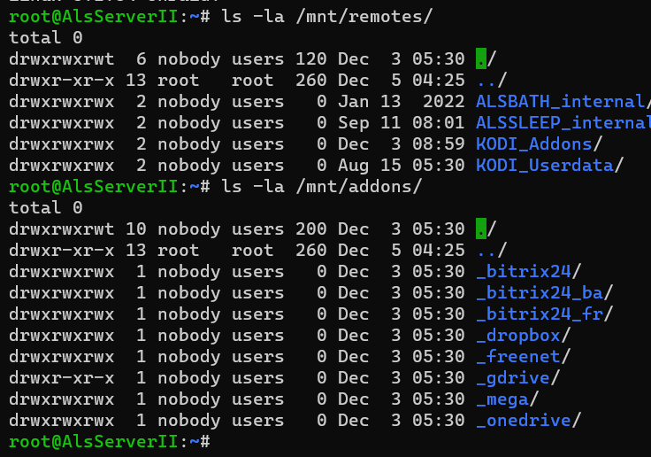

7 hours ago, jekahr said:
mkdir /mnt/dropbox_movies

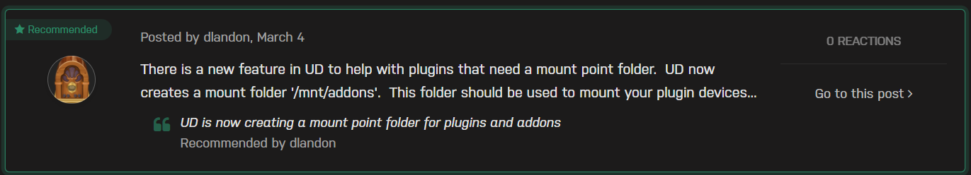

es ist wenn dann /mnt/user/... wobei externe mounts nicht dahin gehören sondern eher in /mnt/remotes/... oder /mnt/addons/....
siehe beispielsweise Eintrag hier (sofern auch UAD installiert ist)
Ok, danke das habe ich verstanden, habe das plugin installiert.

du siehst ja oben wie ich mounte, wenn du jetzt in der Unraid Konsole da rein gehst, sind die Inhalte da ? sprich, rclone funktioniert ?
root@Tower:/# ls -la /mnt/addons/dropbox_movies/Konzerte/
total 1164633743
drwxrwxrwx 1 nobody users           0 Dec 31  1999 ./
drwxrwxrwx 1 nobody users           0 Dec  5 02:55 ../
-rw-rw-rw- 1 nobody users      364673 Sep 17 04:36 1000\ Jahre\ EAV\ Live\ -\ Der\ Abschied-poster.jpg
-rw-rw-rw- 1 nobody users  5172312802 Nov 30  2019 1000\ Jahre\ EAV\ Live\ -\ Der\ Abschied.mkv
-rw-rw-rw- 1 nobody users        2773 Sep 20 23:00 1000\ Jahre\ EAV\ Live\ -\ Der\ Abschied.nfo
 jupp die dateien sehe ich.
egal ob ich als nobody oder root owner mounte
