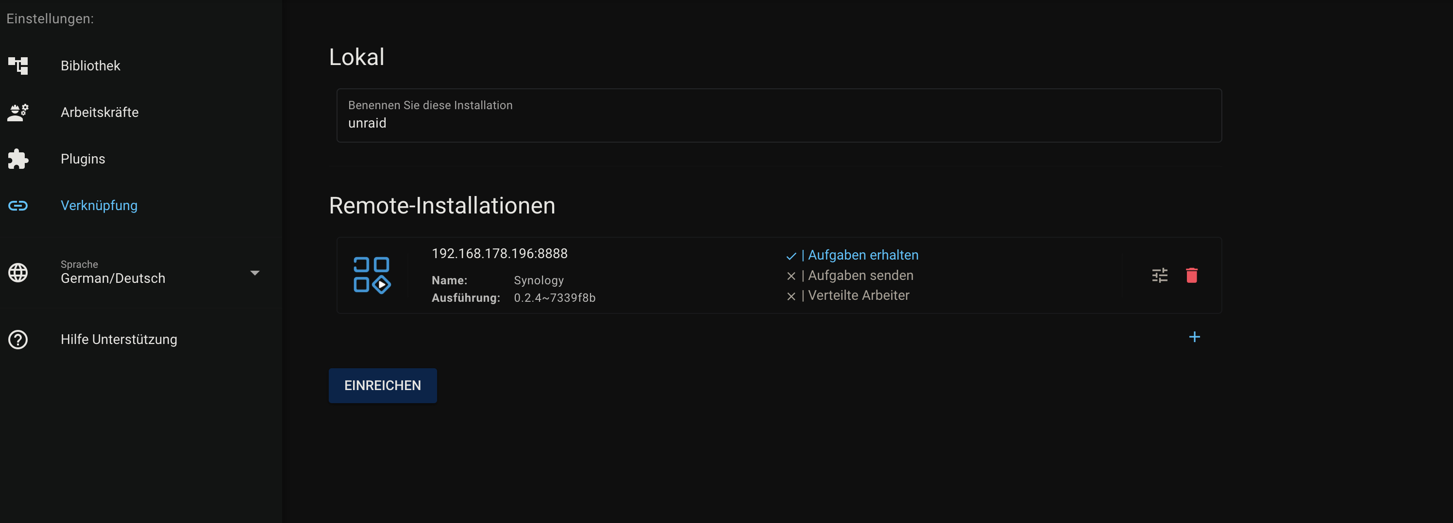

Brauch hilfe bei Unmanic
Bei mir Läuft Unmanic auf meinen Unraid Server nutzt dabei die Intel GPU.
Ich möchte gerne meine Synology Mediathek vom Unraid Server bearbeiten lassen in H265.

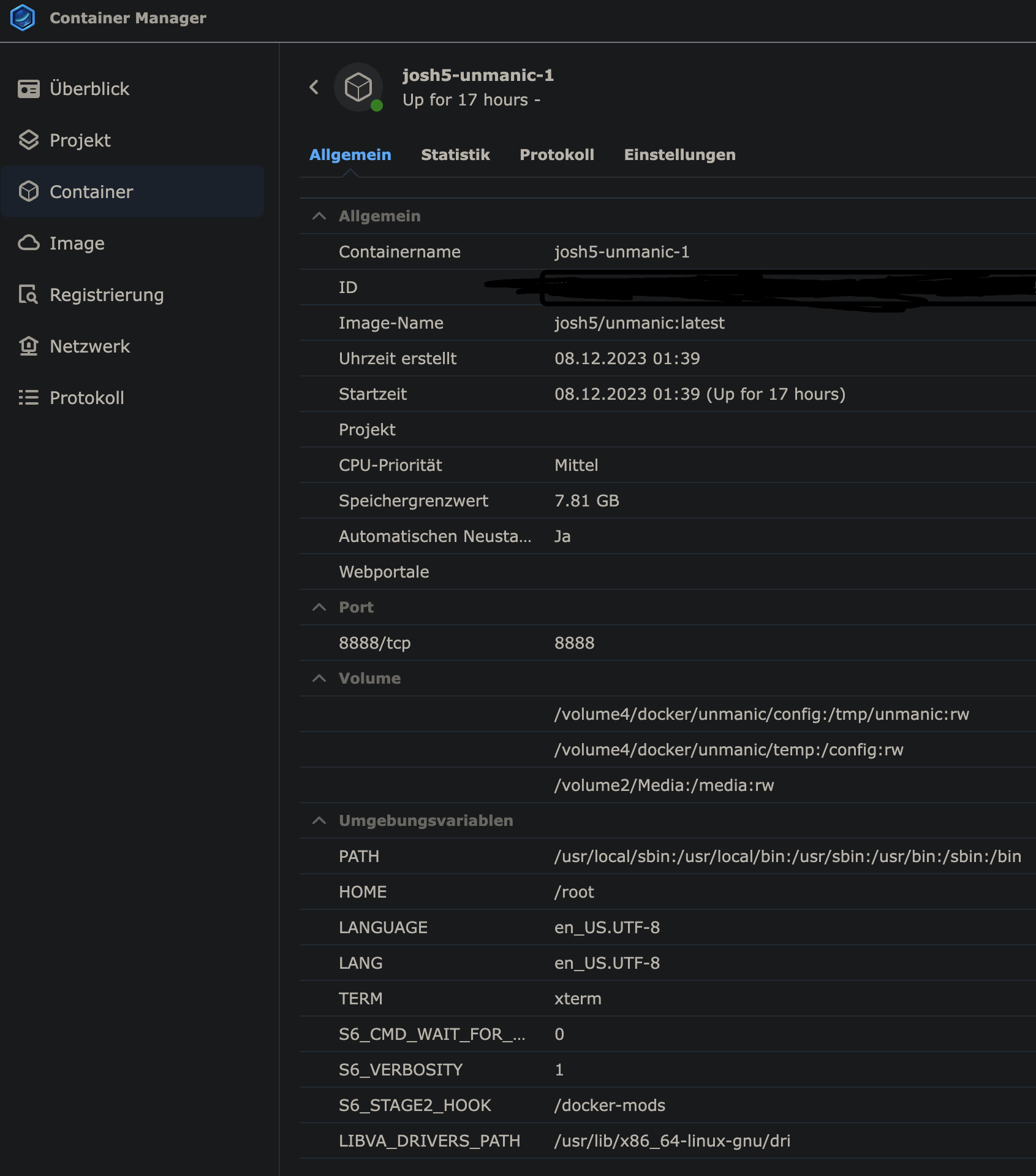

Ich hab Unmanic auf der Synology installiert als Docker mit der eigen Anleitung von Unmanic . Ich bekomme leider es nicht gebacken die Media einlesen zu lassen bei der Syno . Ich hänge beim suchen in einen verzeichnis fest und komme nicht zurück . Ich hab die Syno soweit als Remote eingerichtet.

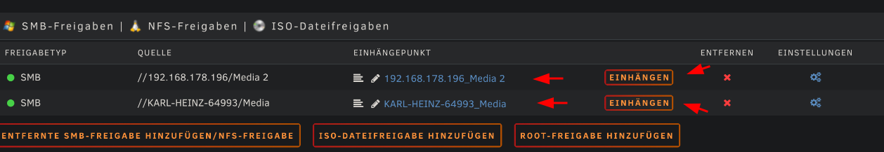

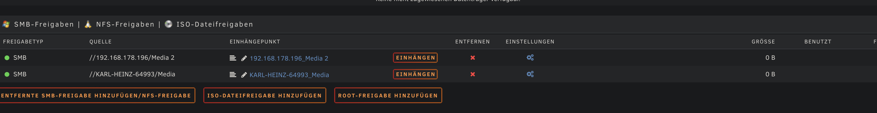

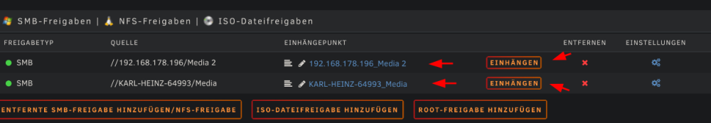

Hier die screen1212428602_iScreenShoter-GoogleChrome-231208193150.thumb.jpg.0c31036b9f47e02676fda998a0e25108.jpg168223137_iScreenShoter-GoogleChrome-231208193227.thumb.jpg.f8e7721cb327b1c332d1a953272d507b.jpg531658009_iScreenShoter-GoogleChrome-231208193302.thumb.jpg.c1e97f323e2813ff739d8aeb0e7731d0.jpg1471439841_iScreenShoter-GoogleChrome-231208193327.thumb.jpg.88ed07bf7823f221329b657e8fbad9e1.jpg1704387271_iScreenShoter-GoogleChrome-231208193503.thumb.jpg.2d01b3d65017fafec13c21243fd6e08d.jpg
8 hours ago, Lignage said:
Hier die screen

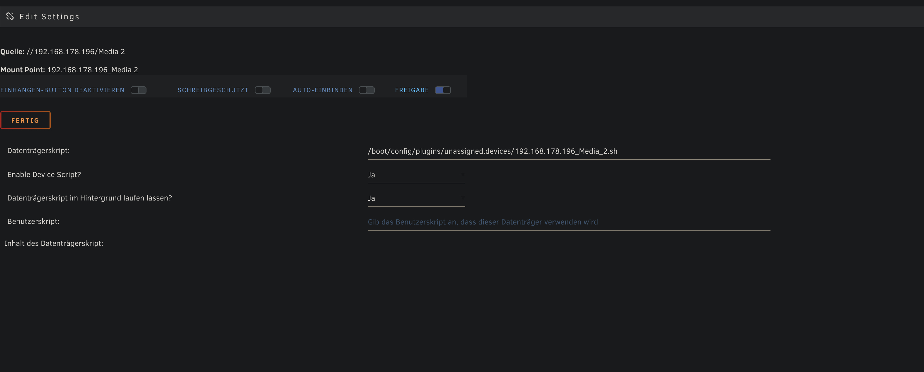

Moin, also, einen screen von den 2 wo ich wollte sehe ich ;)
8 hours ago, alturismo said:
dann zeig mal den mount von der Main Page zu der smb Freigabe (screenshot)
ich schätze eins davon ist deine syno Freigabe (vielleicht auch beide ;)) mit den betroffenen Medien, ich hoffe es ist nicht die Media 2
(mit Leerzeichen ... nie eine gute Idee, aber erstmal egal ...).
der mount ist auch noch nicht eingehangen, sprich, ja, konfiguriert, aber nicht mounted in unraid, mit "Einhängen" wäre dann ein Zugriff in Unraid möglich
und ein Docker in Unraid könnte dann auch darauf zugreifen ...
also, welcher soll es sein und hänge den mal bitte ein, dann schau mal ob der auch korrekt eingehangen ist und du deine Medien siehst.

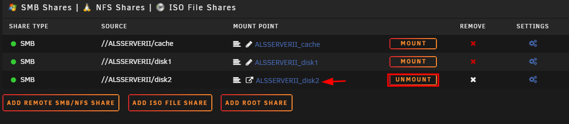

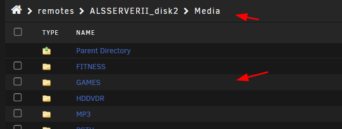

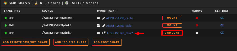

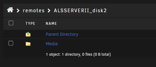

wenn ein smb mount eingehangen ist, klick hier drauf (Beispiel von meinem Server von einem mounted smb share)
...  wie du siehst kann ich jetzt in Unraid ganz normal darauf zugreifen und auch tiefer rein usw usw ...
soweit scheinst du ja zu sein (nur aktuell nicht eingehangen), ab jetzt kommt es zum "Verständnis"
dieser extern eingehangene smb mount, liegt unter unraid jetzt unter
/mnt/remotes/.... in meinem Beispiel
jetzt kommen wir zu meiner Anfrage zu screen 2 ... (welcher nicht vorhanden ist)

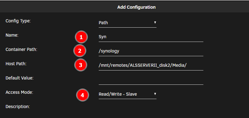

das fehlt noch ... hierzu muss (nachdem die Platte mounted wurde) im unmanic Docker noch der Pfad ergänzt werden, da sind meine ich 2 Standardmäßig schon drin, jetzt müsste dieser noch dazu ... (oder geändert werden) das macht man erstmal nicht innerhalb unmanic sondern im setup des dockers, unten, add path ... edit ...
Beispiel
1/ Name (egal)
2/ Container Pfad, unter diesem "Pfad" wären dann die Daten im container erreichbar ... /synology würde effektiv auf deine syn zugreifen !!!
3/ wo die Daten auf dem Host (Unraid) liegen, der o.g. mountpoint .... /mnt/remotes/....
4/ r/w ist klar, slave Option im Docker hilfreich ...
ich denke der Schritt fehlt dir bisher komplett, anstelle dessen kommen wir jetzt zu dem was du bisher so gemacht hast, wenn ich das richtig sehe hast du tatsächlich unmanic auf beiden Geräten laufen weil du meintest das braucht es für den Zugriff, ist aber kpl. daneben ... das ist dafür gedacht wenn du mehrere encodings auf mehrere Geräte verteilen willst um die Last von einem Server zu entlasten. So mein aktueller Stand was ich "denke" was du da machst.
Sprich, den unmanic auf der syno kannst du kpl. entfernen, außer du willst da auch encoden ...
unmanic auf unraid auch Zugriff auf den mount geben (siehe Beispiel oben)
dann kannst du in unmanic eine library adden unter beispielsweise
/synology/Media/Serien ... /synology ist der Pfadname den man selbst vergibt (siehe Beispiel oben), alles dahinter je nachdem wie es da bei Dir aussieht ...

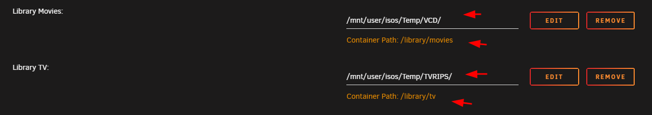

Hinweis hierzu, muss man immer etwas umdenken ... nimm als Beispiel die bereits vorhandenen hinterlegten Pfade
du siehst immer wo die Dateien auf Unraid liegen, hier beispielsweise
/mnt/user/isos/Temp/VCD/  << welche dann in unmanic unter
/library/movies liegen ... aus Docker Sicht dann einrichten, je nachdem was du oben gemacht hast !!!

17 minutes ago, Lignage said:
Hey ich nochmals vielleicht kannst mir nochmals helfen ?
On 12/9/2023 at 4:32 AM, alturismo said:
viel Erfolg dabei ...
Info, zu unmanic spezifischen Fragen bin ich nicht mehr im Thema, hatte mir den mal angeschaut aber hat nicht meine Erwartungen erfüllt.
eher Nein ;)
ich würde mal ansetzen dort anzufragen, aber auch hier mit etwas mehr Infos ...
Beispiel, vergleiche mal Dateien, welche wo gehen und andere wo nicht gehen ... mit beispielsweise Mediainfo ... Ausgabe Text.
damit dann dort anfragen woran das liegen könnte ... vielleicht ist es Dir auch klarer wenn du die Ausgaben vergleichst ;)
Hast mir trotzdem wieder helfen können ☺️ danke dir werden da meine Fragen stellen gute Idee mit den Media Info .
