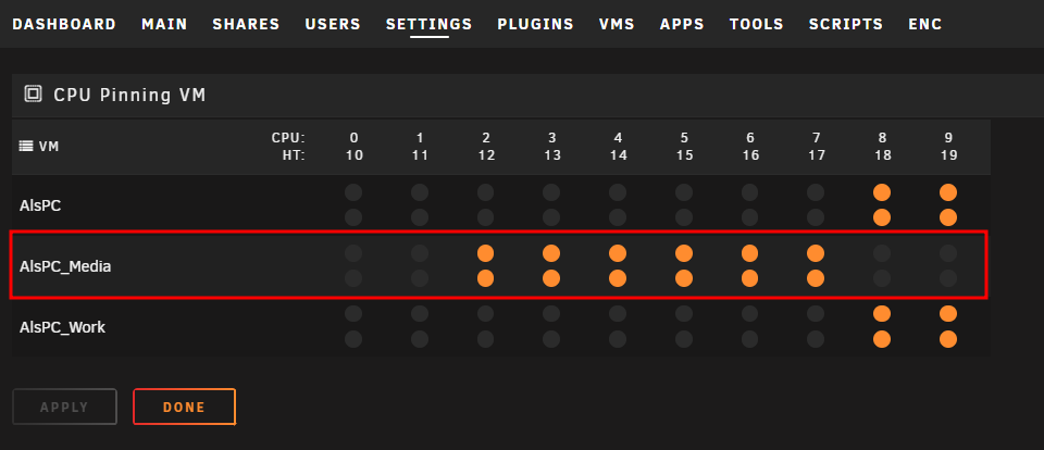

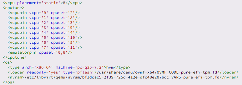

December 10, 20232 yr Author Übrigens hatte ich vorhin das CPU Pinning mal durchgeackert und es wurde noch schlimmer… jetzt habe ich die Isolation aus und es läuft besser aber hängt immer noch bei 20-30fps. Mit Isolation und Pinning war es teilweise bei 7fps. Was mich halt wundert ist wieso es bei der Windows 10 VM besser läuft? Da sind es konstant 50-60fps. Klar auch nicht mehr als 60fps aber man sieht immer mal dass die GPU zu 90% ausgelastet ist. Das sehe ich unter W11 absolut nicht. ich glaube ich lege noch mal ein ganz neues W11 Template an und verknüpfe meine Platte. Hab das Gefühl irgendwas stimmt mit der XML nicht.
December 10, 20232 yr 2 minutes ago, trekki1990 said: ich glaube ich lege noch mal ein ganz neues W11 Template an und verknüpfe meine Platte. Hab das Gefühl irgendwas stimmt mit der XML nicht. auf jeden Fall einen Versuch wert, ich nutze halt kein nvme passthrough ... brachte 0 Mehrwert hier, daher "stumpfe" vdisk images. ansonsten, ich schreibe gerade von meiner Desktop VM mit Win11 ... alles gut hier

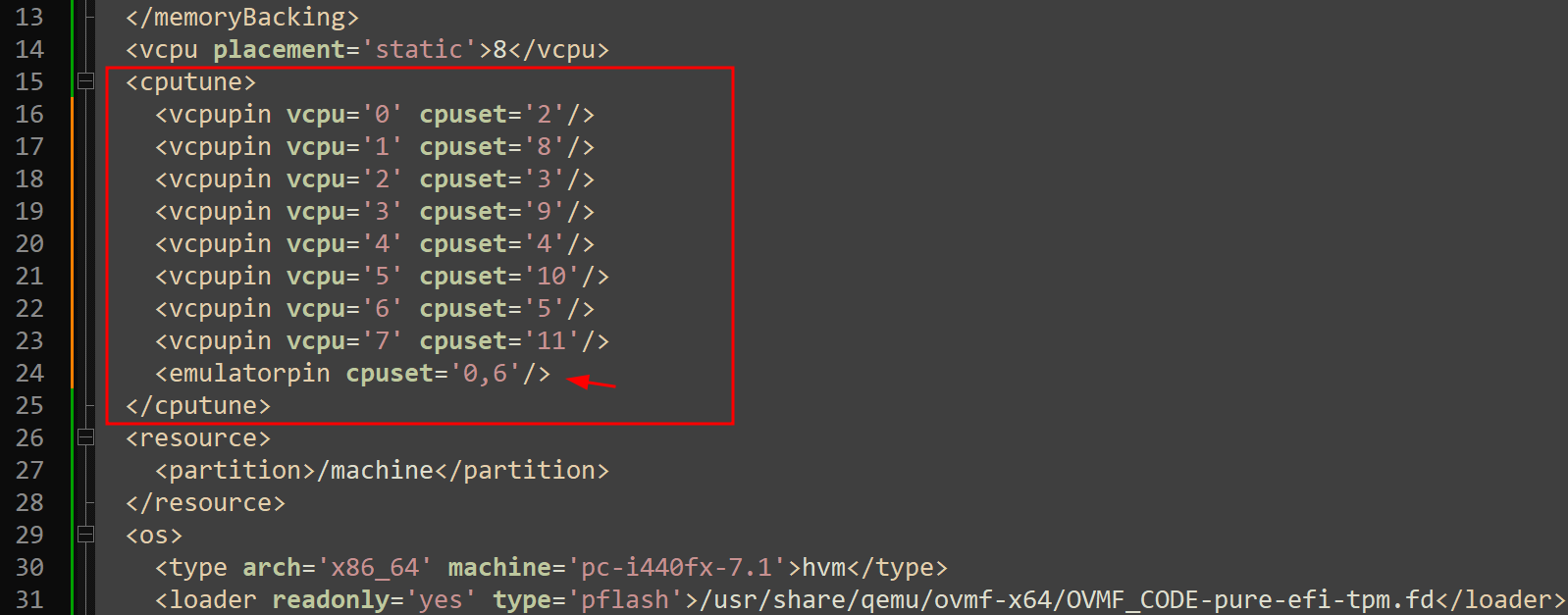

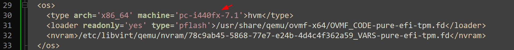

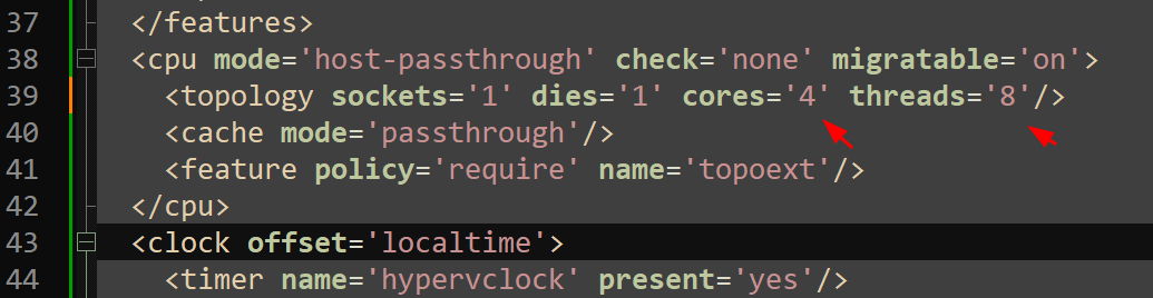

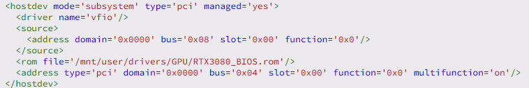

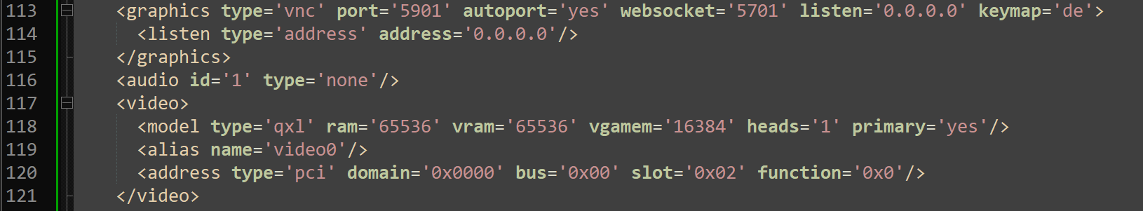

December 11, 20232 yr 4 hours ago, trekki1990 said: Ich bin anscheinend nicht allein mit dem Problem: ist von November 2022 ... und Win 10 ... ich würde mal sagen, ja, das gleiche Ergebnis und Nein, nicht unbedingt das gleiche Problem ... mach mal einen screen hiervon bitte (VM's) bei Dir sieht das hier in der XML noch wirr aus dann noch von unten (Host OS) dann läuft die VM im "alten" mode i4400 ... warum nicht q35 ? dann, hast du auch noch die VNC Option aktiv, bitte entfernen (nachdem die VM läuft und per Parsec, Gamestream, ... verfügbar ist) und abschließend, in welchem slot steckt die GPU, bus 08 wundert mich jetzt etwas, hängt aber ggf. am Board ... CPU Pinning und emulator pin hast du dir angeschaut, könnte dann beispielsweise so aussehen (4 cores, 8 threads und emulator) und multifunction noch sauber umsetzen usw usw usw ... ich kenne ja deinen "aktuellen" Stand nicht.

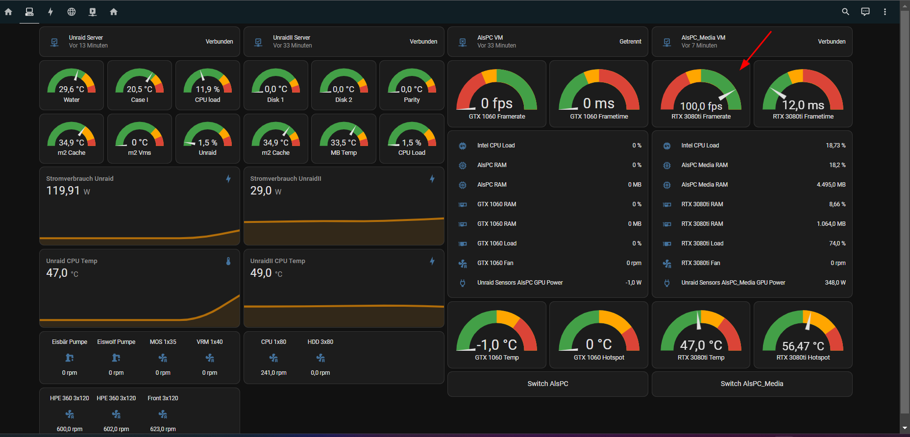

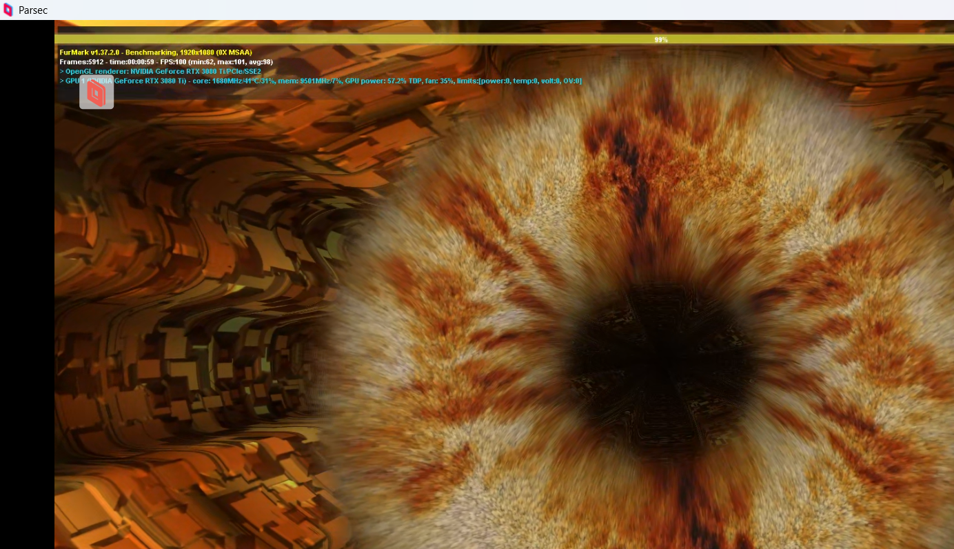

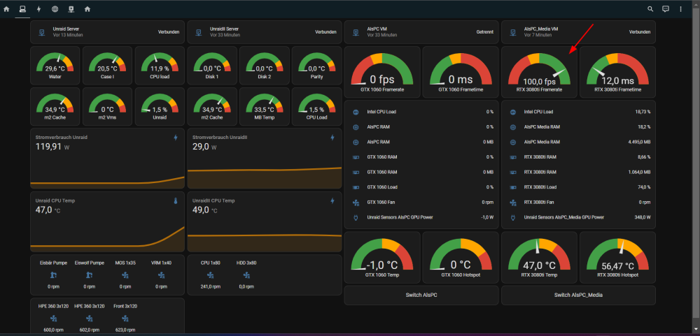

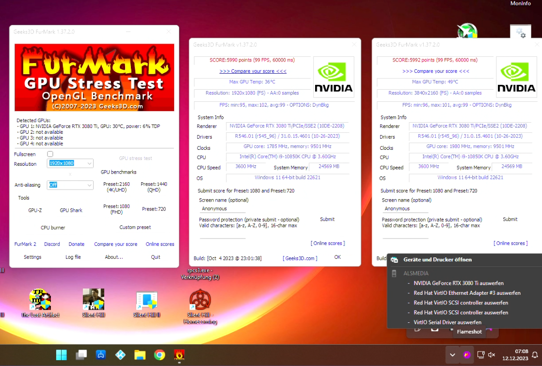

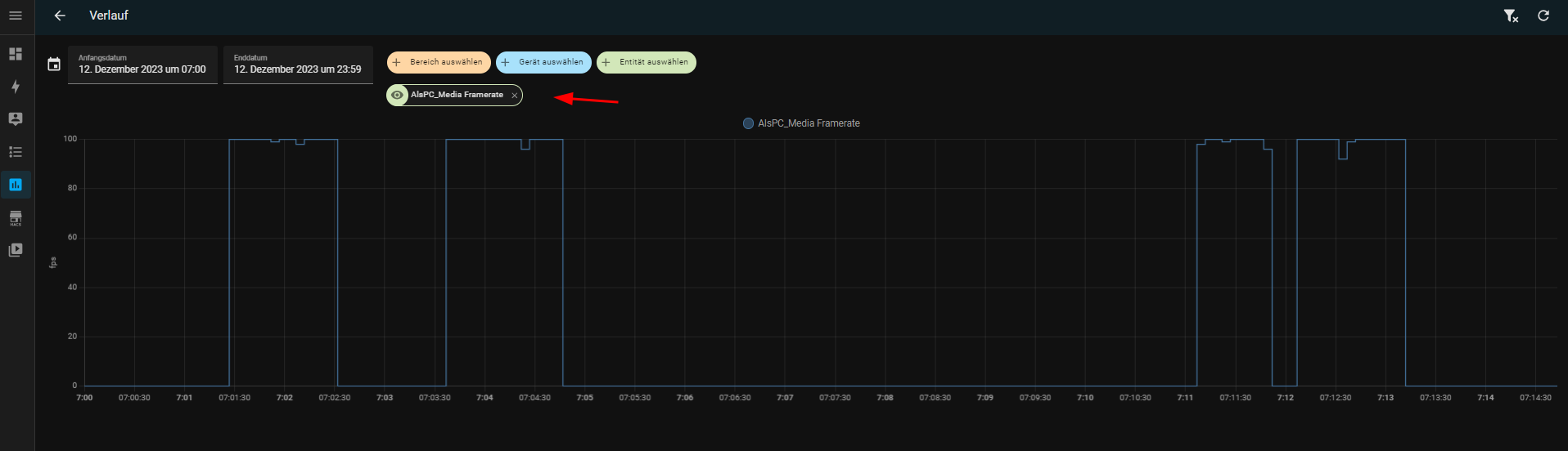

December 12, 20232 yr 11 hours ago, trekki1990 said: Also muss W11 doch irgendwas anders machen... ich hab mal zum Spaß meine Gaming VM angeschmissen und kurz Funmark angestoßen, ich hab einen 100 fps Limiter aktiv da mein TV eh nur max 120 VRR kann keine Probleme hier ... egal ob 1080 FHD oder 2160 4k Hier Scrren von der VM jetzt mal remote getestet mit Parsec, auch hier alles ok sorry ... kann es "grundsätzlich" nicht bestätigen ... Hier nochmals die gemessenen Framerates von eben, lokal und remote (parsec) getestet
