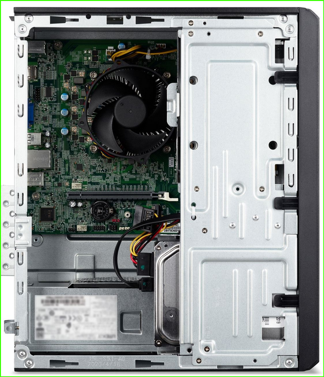

Aber ich las, daß Du einen Acer Veriton ES2740G genommen hast. Leider finde ich dazu im Netz sehr wenige Bilder/technische Anleitungen.
Das, was ich auf die Schnelle fand, deutet an, daß es schwierig wird eine 2. 3,5inch Festplatte da rein zu bekommen (Bild siehe unten) Eine dritte nachzukaufen - schu erst einmal ob das mechanisch passt oder Du es passend machen kannst.
Auch ist die Erweiterbarkeit (wenn es doch mal mehr werden soll) mit nur 1x PCIE x16 etwas begrenzt zu sein.
Als kleines Heimsystem ist das bestimmt gut. Aber wenn es mal wachsen soll wird es eng.

Und ja, die werden im PCIe x16 Slot laufen. auch wenn der damit ziemlich verschwendet ist.

Ich denke, dass man dort eine 2. HDD unterbringen kann, zur Not bastele ich ein wenig.
Wenn ich irgendwann erweitern möchte, hole ich mir ein anderes Mainboard samt Netzteil. Ich habe noch ein altes Chieftec Midi-Tower im Keller stehen. Dort werde ich es dann verbauen. Dort kann man 6 HDDs und ein Paar SSDs einbauen wenn es soweit sein soll.

Server läuft. Für die 2. HDD habe ich aus einem alten Gehäuse den Festplattenkäfig ausgebaut und mit Flüssigmetallkleber an den vorhandenen Käfig geklebt. Passt unproblematisch ins Gehäuse.
