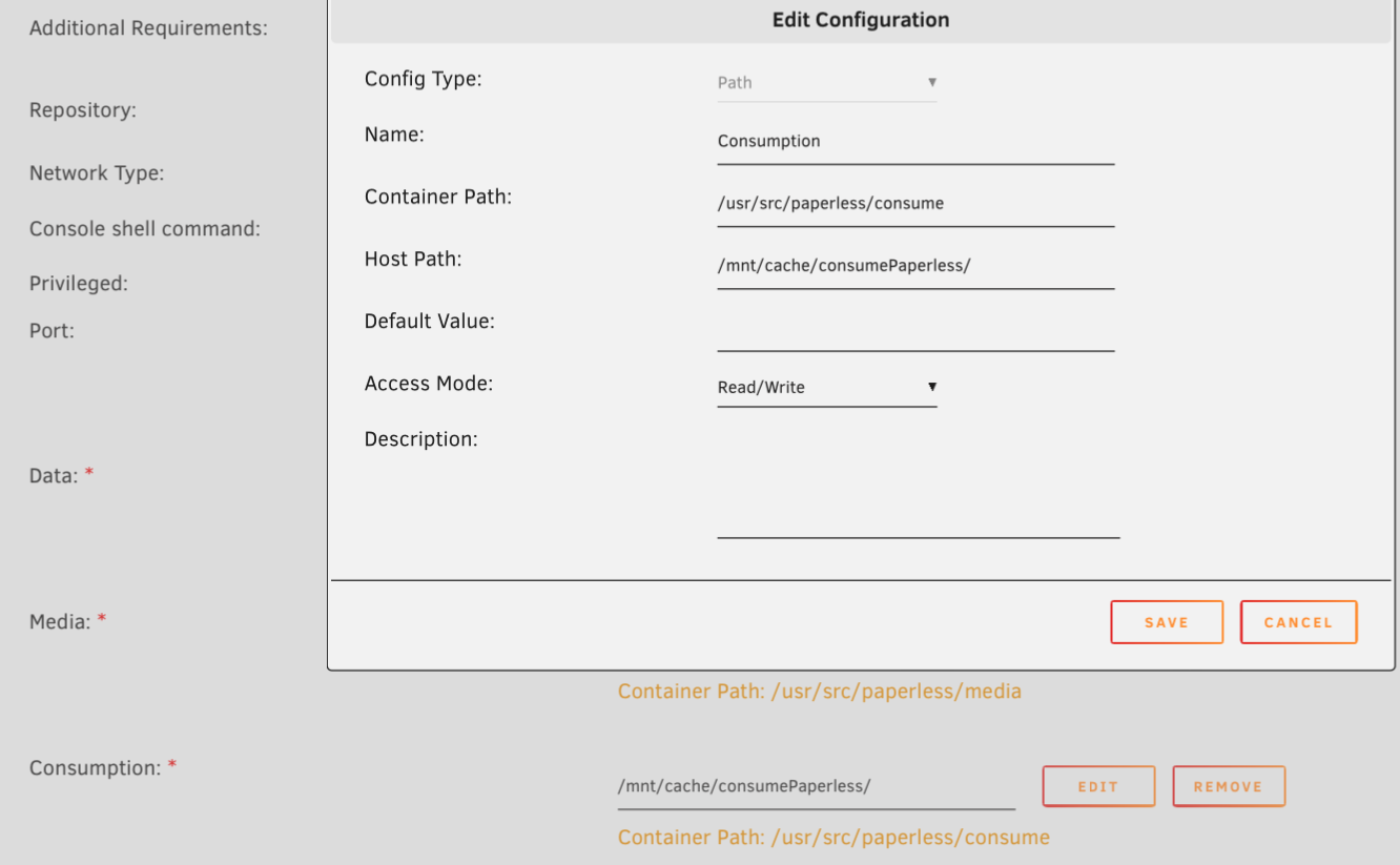

Ich habe Paperless ngx auf Unraid installiert. Es läuft auch soweit alles. Habe nur den Fehler das alle Dokumente doppelt verarbeitet werden.

Könnte ein Rechteproblem mit dem Consume Ordner sein. Paperless kann die Datei wohl lesen, danach aber nicht verschieben/löschen. Wie sieht das bei dir aus?
Ansonsten die Anlaufstellen wie von alturismo geschrieben nutzten.
Ja das war es. aus mir unerklärlichen Gründe hat die Vererbung auf den Ordner consume nicht geklappt.
Habe die Ordner Media , Export und Consume nachträglich angelegt.
