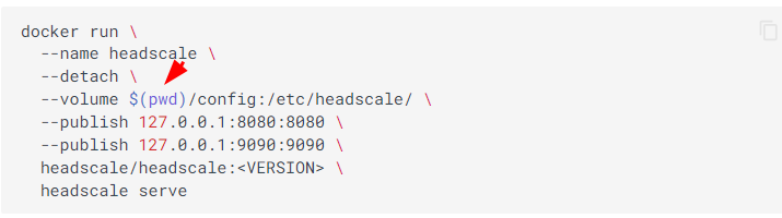

euch ist schon bewusst das Unraid nur der Docker Host ist, und Docker ist Docker ... sprich, die Anleitungen
beispielsweise die offizielle hier https://headscale.net/running-headscale-container/
passt auch bei Unraid ...

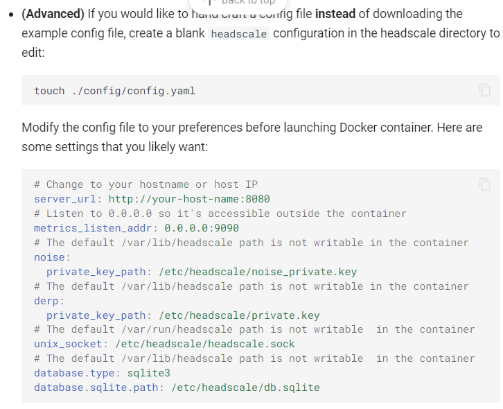

wobei muss man umdenken ... in Unraid nutzt Ihr für persistent Data ja in der Regel /mnt/user/appdata/... anstelle (aus der Doku ...)
und da rein auch das dann kopieren ...
der Unterschied ist meist nur, die Anleitungen gehen davon aus Ihr macht das an einem Desktop ... hier siet Ihr an einem Server und habt
keine lokalen user Ordner usw ... (jedenfalls keine wo man nutzen will), daher das "umdenken" auf ../appdata/...
