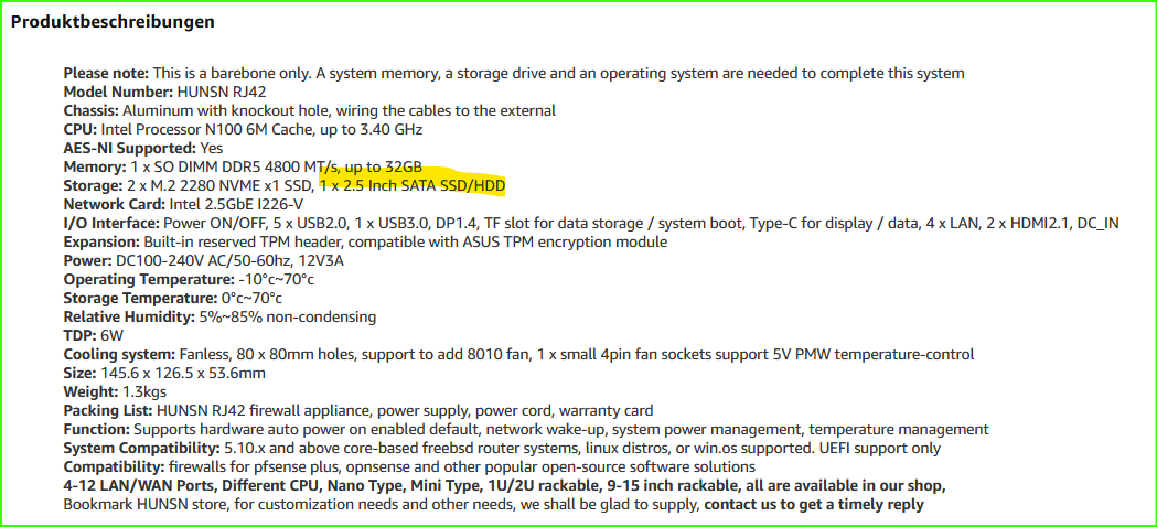

Also der MiniPC wird mit 1x SATA (zu befürchten ist eine proprietäre nur 5V SATA Versorgung oder gar aufgelötet auf Mainboard) angegeben, per NVME SATA Adapter willst Du 4x SATA Ports anbinden. Wo kommt der 6. Port her?

Screenhsot der techn. beschreibung bei Amazon. Ich übersehe da irgendwie den erforderlichen 6. SATA Port.
