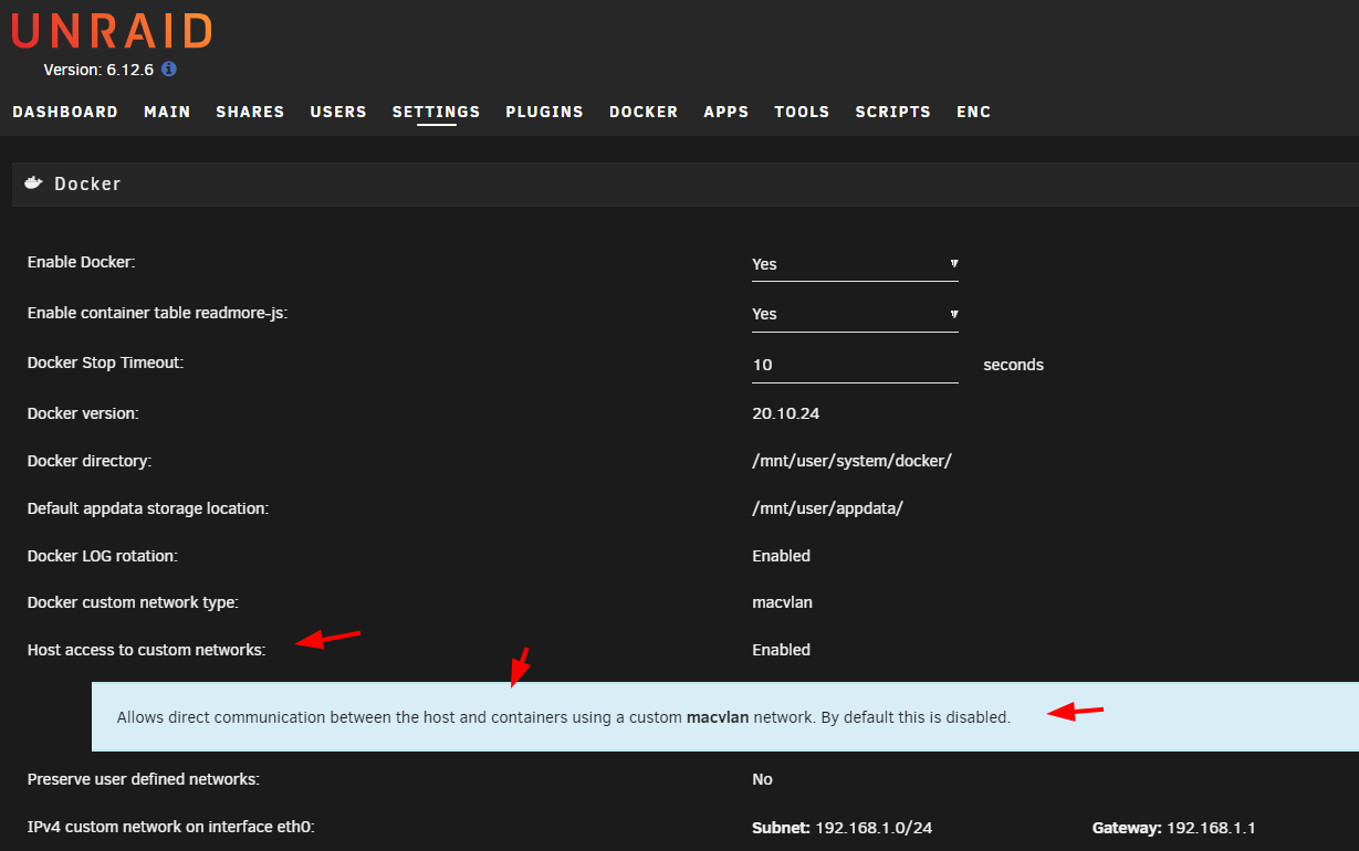

its a feature, not a bug ... und per se ... so gewollt ;) gilt für das Ökosystem Docker generell und hat nichts mit Unraid zu tun ... ;)
aber ja, genau dafür gibt es eine Einstellung ...
das erstellt eine "Brücke" womit jeder mit jedem ...
und genau das ist der Auslöser der macvlan Problematik gewesen welche primär uns "Fritz" User getroffen hat ... aber seit 6.12.4 gefixt wurde.
Bitte auch die Releases Notes lesen und entsprechend alles einstellen falls du Fritz User bist.
Host access to custom networks war bei mir eingeschaltet. Das Problem war das ich noch Version 6.11.5 drauf hatte und 2 Fritzboxen, die zwar nur Access Points und keine Router sind, im Netz habe.
Mit der neuesten Version funktioniert jetzt alles. Danke
