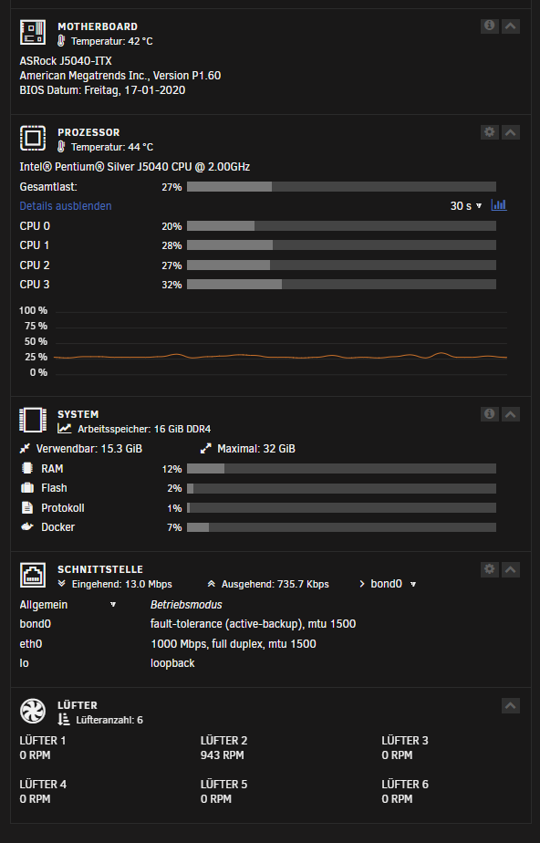

Servus @Keelval hat dein Unraid Server mehr als eine NIC? Ich sehe in dem Screenshot nämlich bond0. Das hat aber höchstwahrscheinlich Nix mit deinem Problem zu tun.

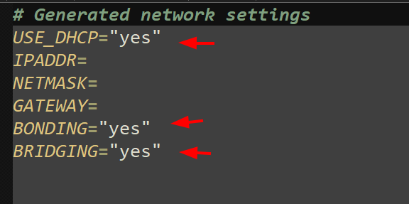

Netzwerk Konfiguration ... Beispiel
dann nutzt du tailscale ... nicht das bei dir alles in irgendeinem VPN hängt ... egal ;) wirst schon wissen was du da gemacht hast ;)
1/ setz mal bitte die Netzwerkeinstellungen gemäß dem changelog zu 6.12.4 um
- wenn dabei, Server mögen fixe IP's und kein DHCP, Bonding auch nicht vergessen ... oder nutzt du 2 x NIC's ? ;)

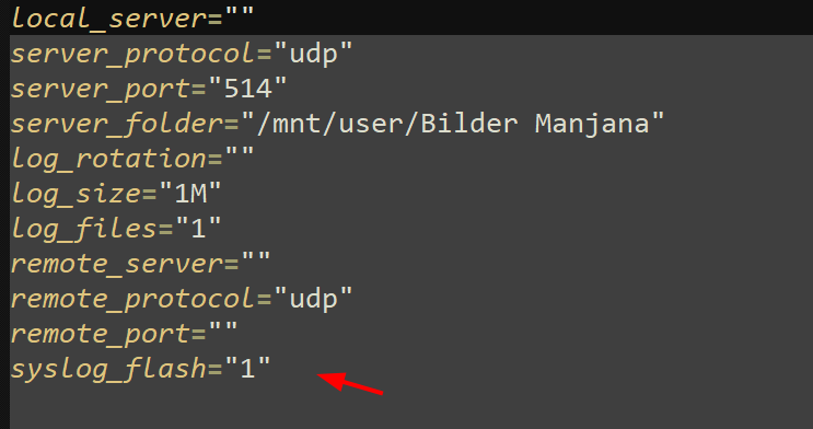

dann noch, syslog Server ... ?
syslog > Flash aktiviert ?

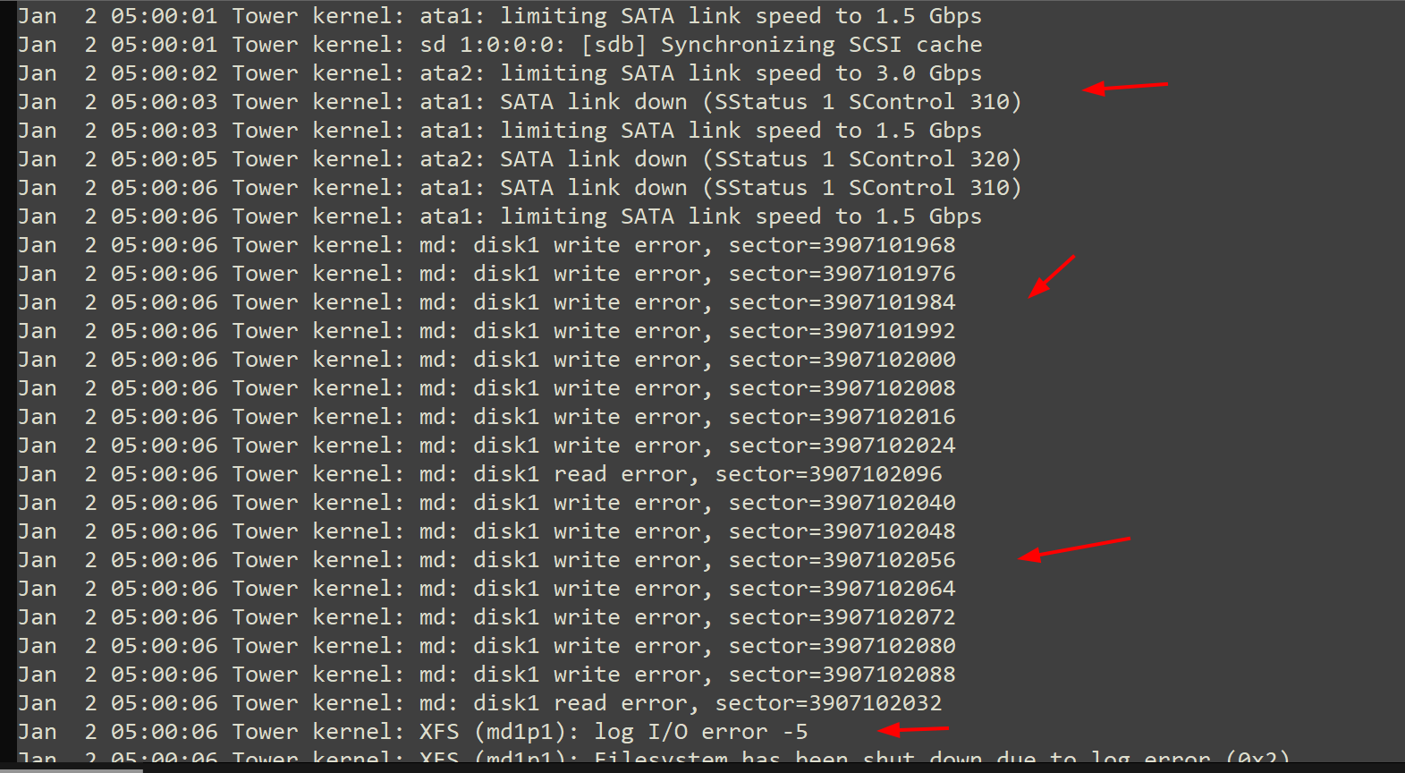

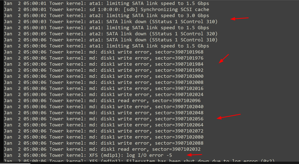

und das sieht mal auch nicht gut aus ...

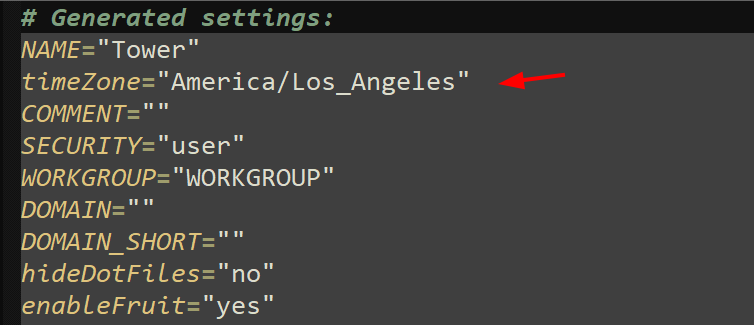

und stell mal die Zeit ein ... oder lebst du an der Westküste in den USA ;)
