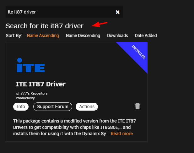

Grüße, ich hab seit heute meinen NAS Server auf Basis des Aoostar R7 zusammengebastelt. Nun unRaid gestartet. jetzt bin ich Dabei Tools zu installieren.
dynamix system temp, was ich versuche möchte - es erkennt keinen Sensor bei mir. Hab schon diverse Foren durchsucht.

naja, der ist halt sehr exotisch und wenn da kein linux support dahinter steckt ...
kurz, es gibt einige wo das einfach nicht unterstützen, du kannst die diversen Treiber plugins probieren ...
Beispiel
wenn der oder nuvoton nichts bringen ... dann wird es wenig Chancen geben ...
Habe es mit Hilfe von einem Post hier im Forum und guter externer Hilfe hinbekommen.

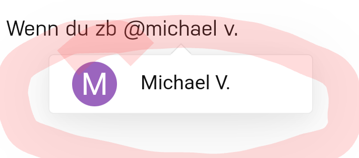

wenn du Ihn wirklich "markieren" willst musst du auch auf den popup Namen klicken ... so sieht er es nicht automatisch ...
Hallo
wie soll ich ihn markieren (schreibe vom Handy Browser)?
Danke
Wenn du zb @Michael V.eingibst erscheint da dieses Feld:
Das noch einmal anklicken und dann klappt's auch mit der Benachrichtigung
