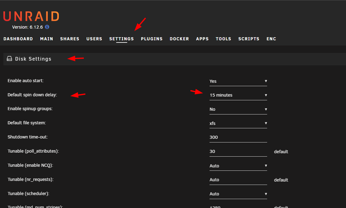

es schön wenn meine HDDs in den SpinDown gehen würden.
Muss das extra konfiguriert werden? Die Platten gehen leider nicht schlafen auch wenn kein Zugriff erfolgt.

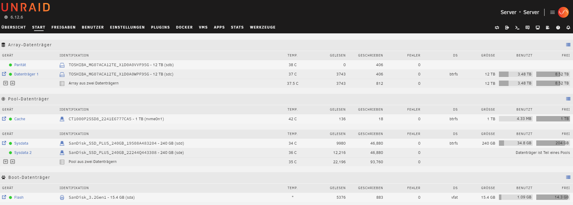

Hab meine "NAS", also das Array auf zwei 12 TB HDDs, eine davon ist Parität. Wenn ich nun nicht auf die Daten Zugreife sollen die Platten schlafen. Hab noch eine Cach SSD und eine weitere SSD für die Docker/VMs.
Auf den HDDs ist also nur die Freigabe fürs Netzwerk, die halt überwiegend nicht genutzt wird und da macht es Sinn das die Platten schlafen.
Jemand eine Idee?
4 hours ago, TechZeug said:
Jemand eine Idee?
wenn das nicht hilft, zeig mal bitte den Inhalt auf disk1 und deine shares Einstellungen
Super, Danke, das war es. Danke
