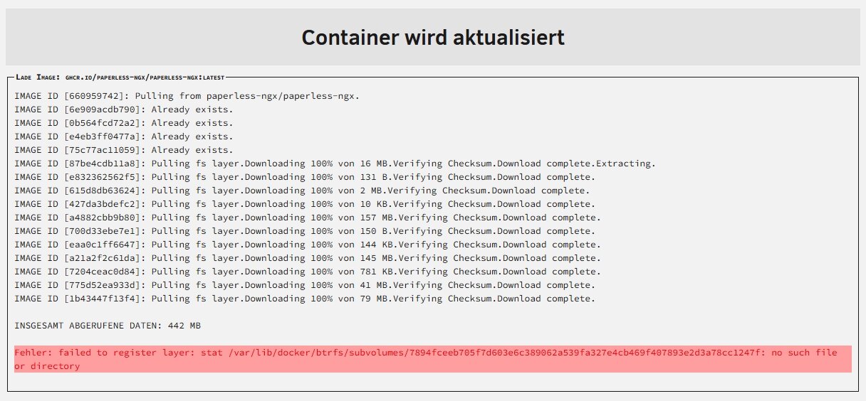

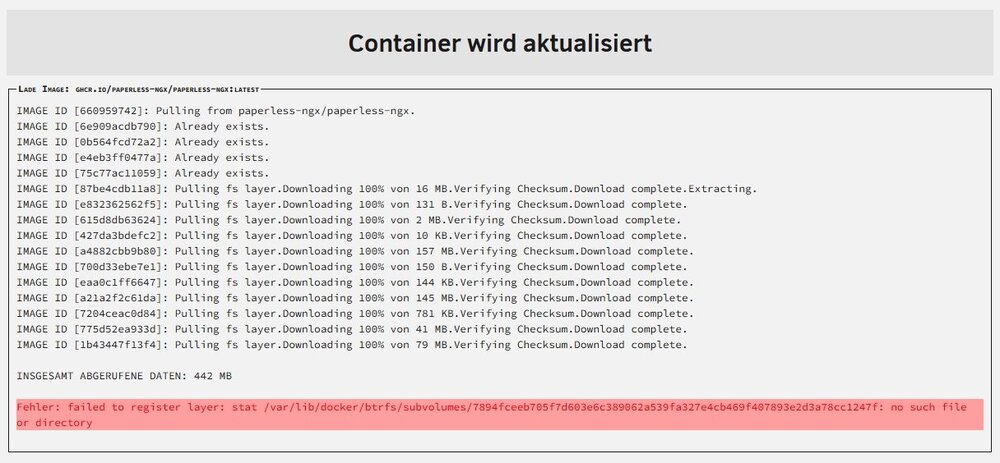

  2. Ich wollte gerade ein Docker Container aktualisieren, bekomme aber eine Fehlermeldung. Jemand eine Idee wie ich das Problem löse? DANKE

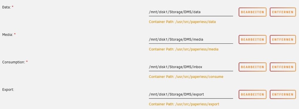

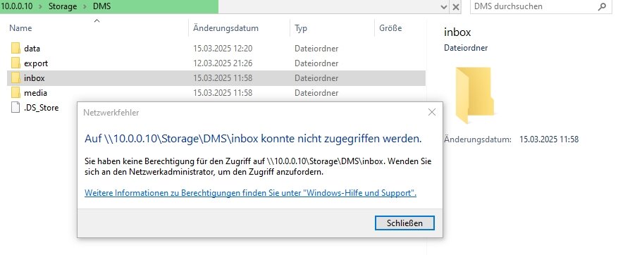

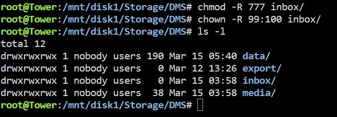

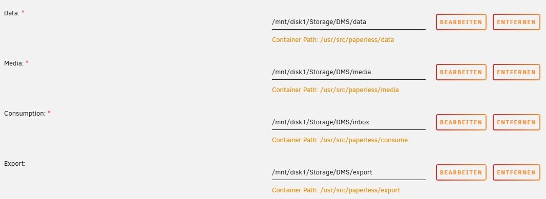

  3. Das Problem konnte ich lösen. Es müssen nicht die Rechte der Freigabe angepasst werden, sondern die Rechte des "consume"-Ordner im Paperless-ngx Docker-Container. Nachdem ich mich da aufgeschaltet habe und die Rechte angepasst habe, habe ich Zugriff auf den Ordner / die Freigabe und kann .pdf darin ablegen, die dann Ordnungsgemäß verarbeitet werden. Pfad: /usr/src/paperless Darin ist der Ordner "consume". chmod -R 777 consume/ chown -R 99:100 consume/

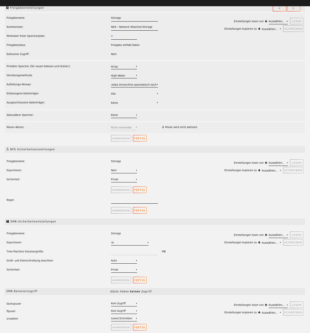

  4. Hab mal ein Screenshot von der Freigabe gemacht. Was mich wundert ist, dass ich Zugriff auf die anderen Ordner habe. Nur der "inbox"-Ordner/"consume"-Ordner geht nicht.
  5. Danke für die Hilfe. Die Ordner wurden neu von der Dockerinstallation angelegt. Beide Befehle habe ich ausgeführt, leider hab ich nach wie vor kein Zugriff. Hast jemand noch eine andere Idee?
  6. Ich habe Paperless-ngx installiert und in der Containerkonfiguration die Pfade auf meine Disk angepasst. Wenn ich jetzt über das Netzwerk auf den Unraidserver, auf die Verzeichniss zugreifen will geht das mit jedem Ordner, nur nicht mit dem "consume"-Ordner. Da bekomme ich eine Fehlermeldung. Was kann/muss ich tun um Zugriff auf den Ordner zu bekommen? DANKE

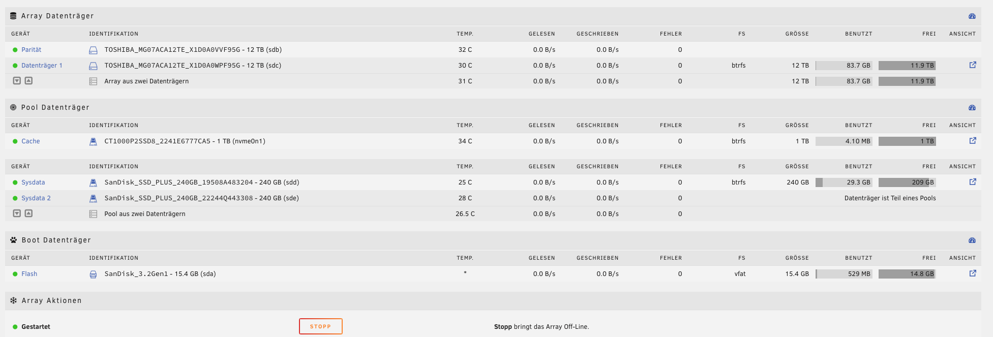

    Hi, es schön wenn meine HDDs in den SpinDown gehen würden. Muss das extra konfiguriert werden? Die Platten gehen leider nicht schlafen auch wenn kein Zugriff erfolgt. Hab meine "NAS", also das Array auf zwei 12 TB HDDs, eine davon ist Parität. Wenn ich nun nicht auf die Daten Zugreife sollen die Platten schlafen. Hab noch eine Cach SSD und eine weitere SSD für die Docker/VMs. Auf den HDDs ist also nur die Freigabe fürs Netzwerk, die halt überwiegend nicht genutzt wird und da macht es Sinn das die Platten schlafen. Jemand eine Idee?

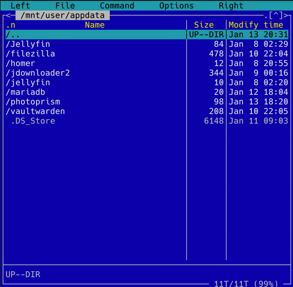

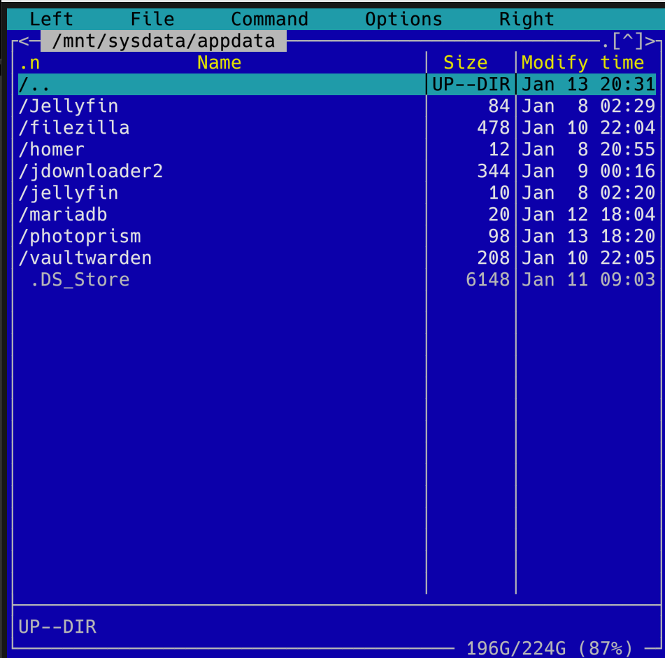

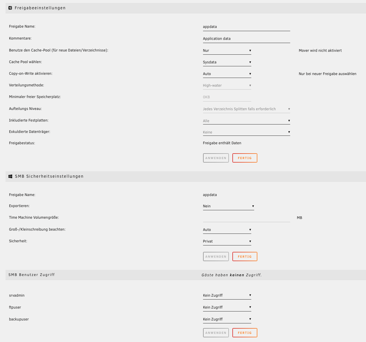

  13. Ich teste ja gerade intensiv an Unraid. Hab nach und nach ein System aufgebaut. Nachdem man mir hier im Forum gesagt hat ich soll keine SSD ins Array aufnehmen, sondern lieber ein eigenen Pool erstellen, habe ich das gemacht. Auf die SSD sollen dann /appdata /domains und /system Share sind entsprechend eingerichtet lief jetzt ein paar Tage so. Zwecks Sicherheit habe ich heute dem Pool eine weitere gleiche SSD hinzugefügt, nagelneu frisch ausgepackt. SSD wurde erkannt, dem Array hinzugefügt, gestartet, formatiert... .... keine Docker Container mehr da. Warum? Kurz geschaut, im Pool "Sysdata" ist das Verzeichnis /appdata vorhanden und an dem Datum wann die Ordner erstellt wurden, sieht man auch das das die richtigen Daten sind, die eben noch gingen. Share ist auch korrekt, richtiges Verzeichnis, aber keine Docker Container mehr. Jemand ein Idee was passiert ist, bzw. wie ich die Docker wieder zum laufen bekomme?

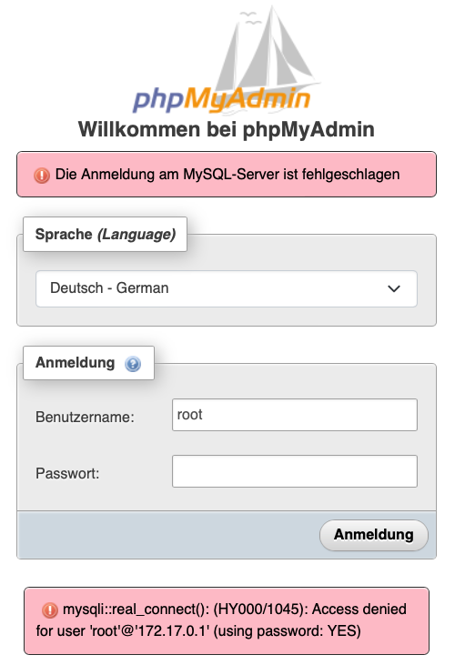

  15. Hab MariaDB-Official installiert. Mit dem User test (Angelegt im Docker) komme ich über phpMyAdmin auf die Datenbank. Mehme ich aber root, klappt es nicht. Generate Random Password: no und in "Versteckte Einstellungen", "Root Passwort" eingetragen . Wen der Docker erstellt wird, wird das eigegeben Passwort auch angezeigt. Aber Zugriff bekomme ich nicht: Access denied Jemand eine Idee was ich falsch mache? Generate Random Pass Generate Random Password:
