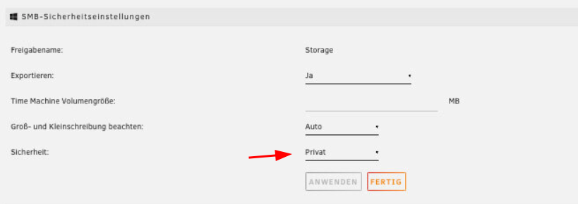

Hab mal ein Screenshot von der Freigabe gemacht. Was mich wundert ist, dass ich Zugriff auf die anderen Ordner habe. Nur der "inbox"-Ordner/"consume"-Ordner geht nicht.
schalte mal die Sicherheit aus und stelle mal auf öffentlich um das user Thema auszuschließen, denke eher da hat sich was mit deinem Netzwerk User verhauen
wenn public (öffentlich) geht dann mal nen anderen user testen oder user am Client reset usw ...

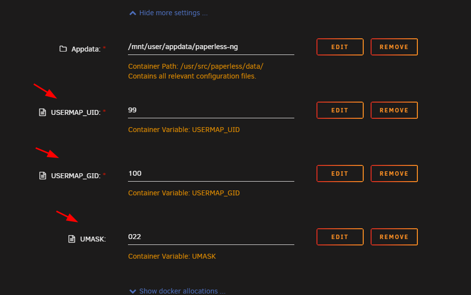

naja, da sollten die mehr oder weniger parallel laufen, aber je nach verwendetem Docker gibt es dafür eine Variable in paperless
ich nutze beispielsweise paperlessngx/paperless-ngx:latest
das wären die Variablen ...
