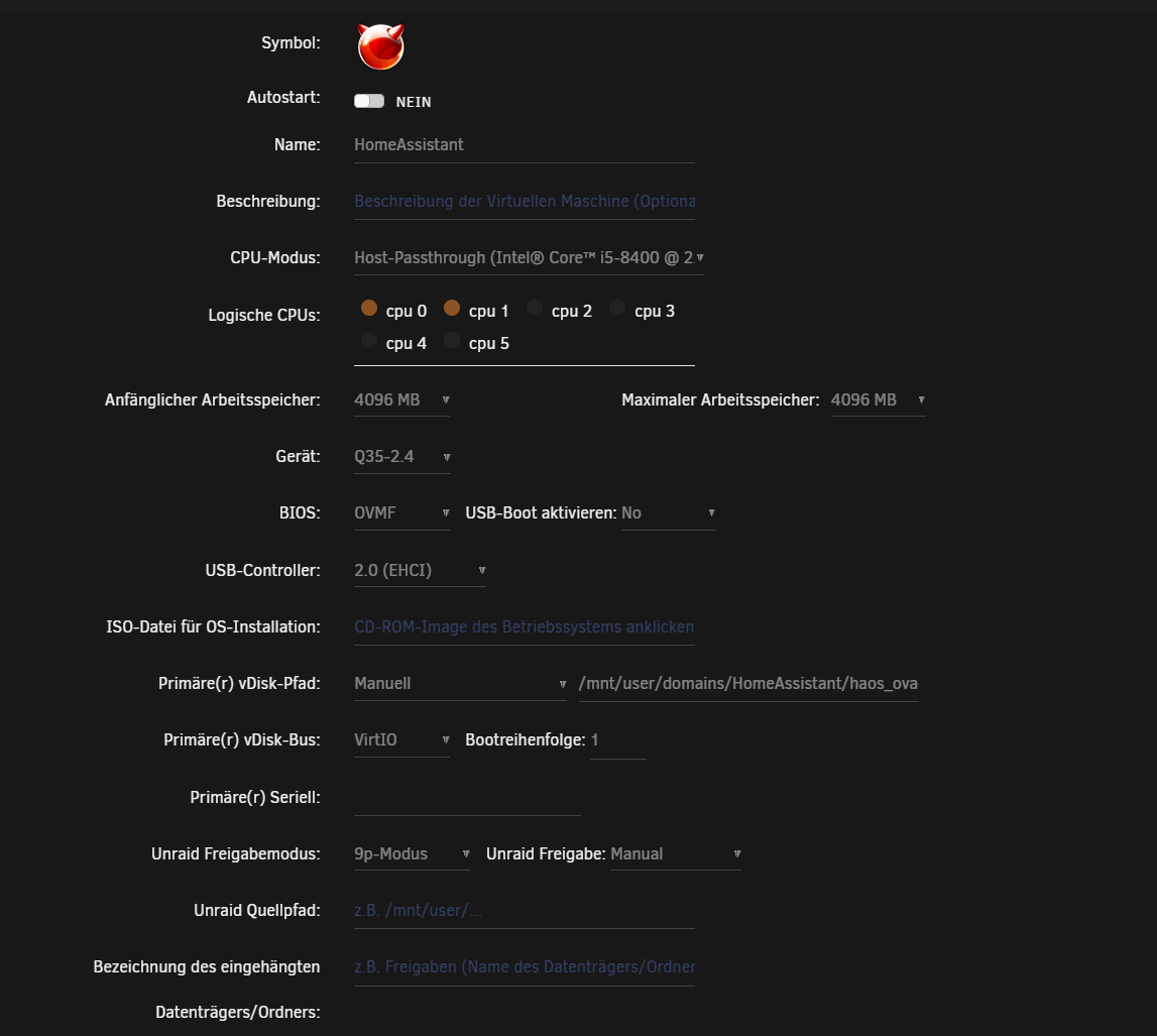

kann mir jemand helfen? Ich wollte eine neue HomeAssistant VM einbinden, leider startet die VM nicht und ich weiß nicht warum.

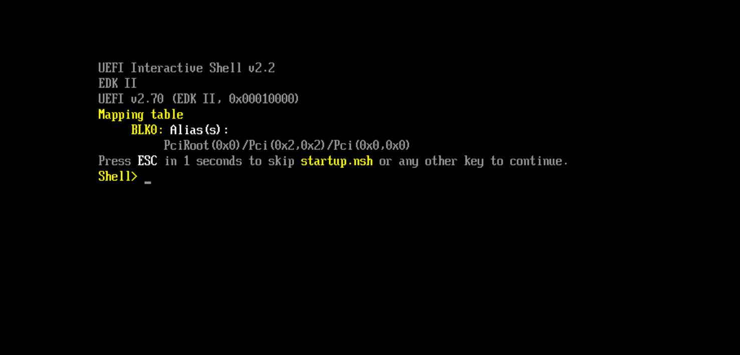

Ich habe bisher die OVA und Generic Images von HomeAssistant probiert als vmdk und auch qcow2, soweit ich weiß sollte Unraid beide formate lesen können.
Wenn ich die VM starte bekomme ich folgendes (siehe Bild) im VNC angezeigt. Ich habe auch die ganzen Q35-XX versionen probiert mit gleichen Ergibnis, wenn ich i440fx einstellen will bekomme ich folgendes: XML error: The device at PCI address 0000:00:02.3 cannot be plugged into the PCI controller with index='0'. It requires a controller that accepts a pcie-root-port.
