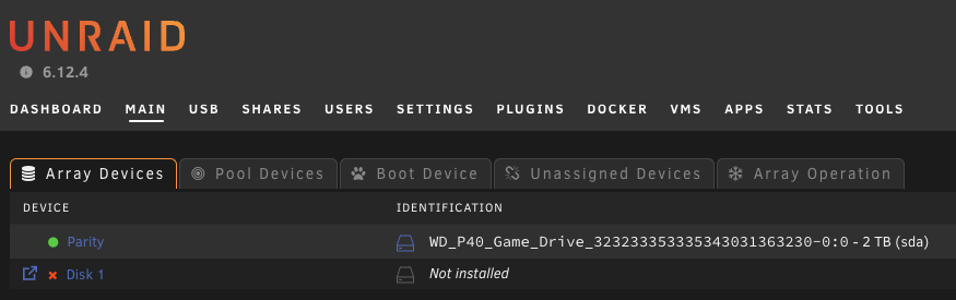

Hallo,
ja das Laufwerk wird im Main Tab noch unter Array Devices angezeigt, also zumindest mit einem roten Kreuz. Unter Unassigned Devices ist es nicht zu finden.
Ich habe mal ein Diagnostics durchlaufen lassen und mit angehangen.
Drei USB Devices. Die sind im Array/Pool nicht zu gebrauchen. RAID Systeme mit USB Devices werden Dir permanent "Spaß" bereiten und unterschiedliche Fehler generieren. Da kann Dir dann auch niemand helfen.
USB Devices nur als Single Disk bzw. Unassigned Devices.
Edited by hawihoney
Wieso 3 USB Devices? Ich habe doch nur die WD P40 per USB angeschlossen?!
Und das Laufwerk was jetzt missing ist, ist eine interne SSD.
Ok, der Verbund mit einer USB Platte ist jetzt vielleicht nicht optimal. Aber warum meine interne SSD jetzt missing ist, weiß ich noch immer nicht.
Hab ich jetzt keine andere Möglichkeit, als das Laufwerk zu formatieren um es wieder benutzen zu können?
