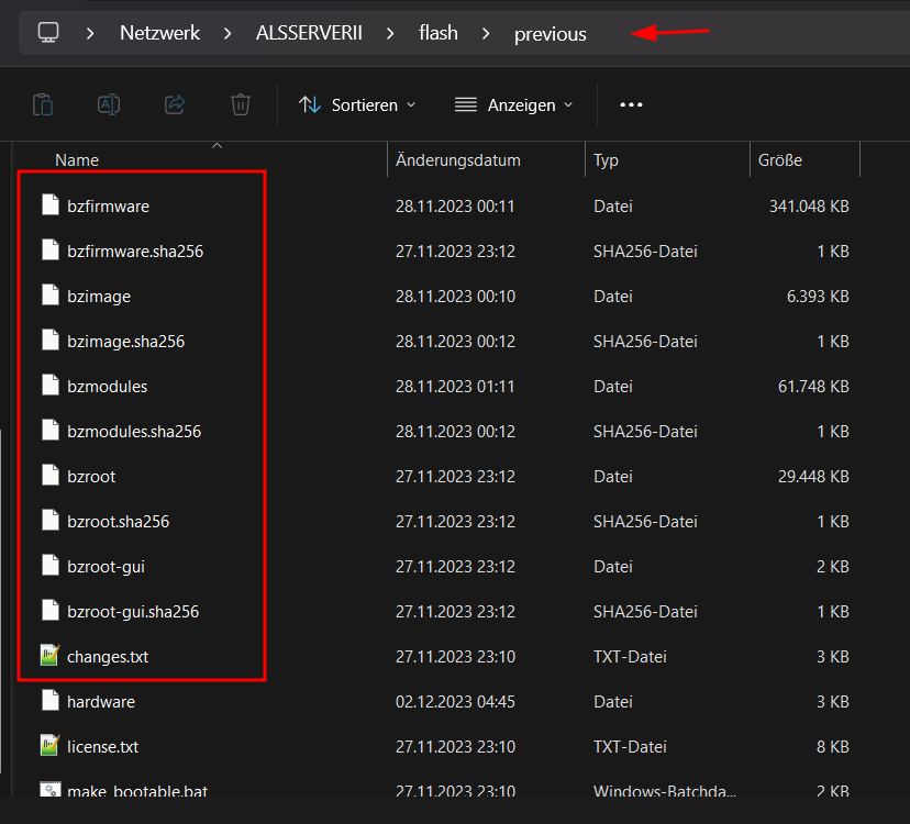

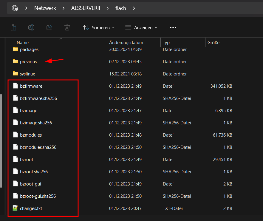

sieht so aus (das sind die relevanten Dateien)
welche beim Update immer verschoben werden ... siehe hier
