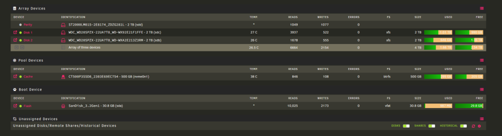

Habe jetzt gestern das Update auf 6.12.8 gemacht und seitdem ist meine Disk1 verschwunden. Eingebaut sind 3x2TB 2.5er HDD`s (Disk1/2 + Parity) und eine 512er M.2 als Cache.

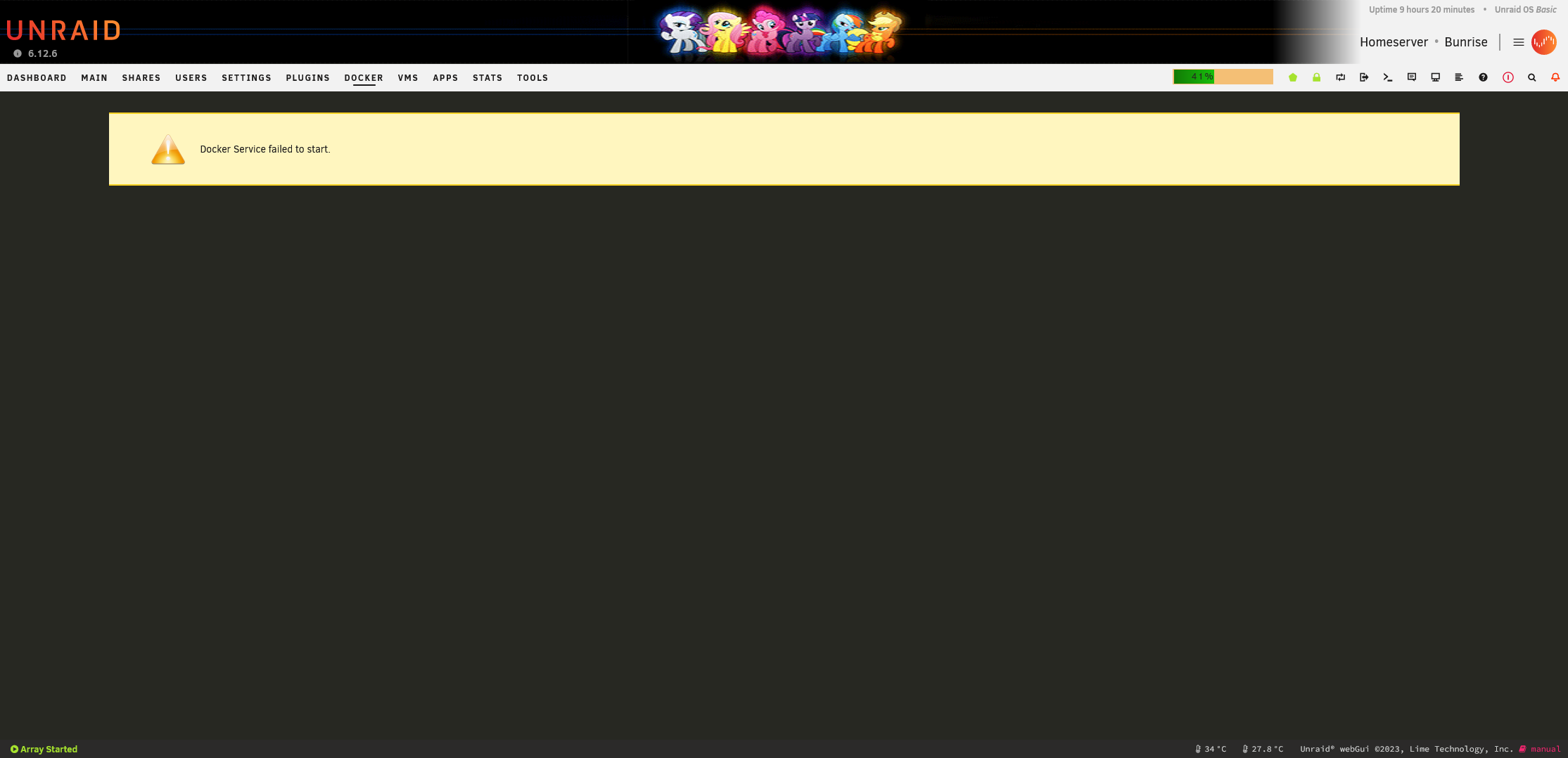

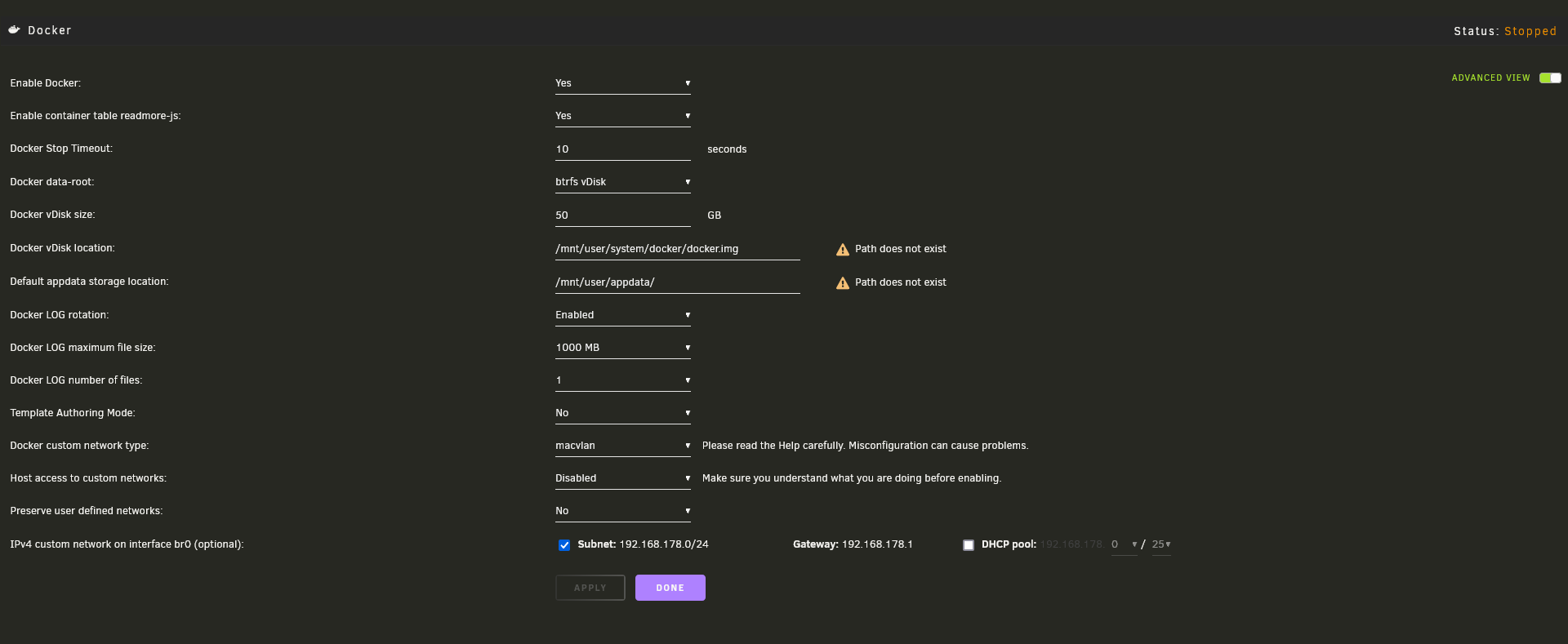

Das System bootet völlig normal, Disk1 ist auch present, Array startet ohne Fehlermeldung jedoch kann ich die Docker und VM`s nicht starten (Dienst nicht gefunden) In den Einstellungen kann ich sehen das die Ordner nicht gefunden wurden und wenn ich übers System den Inhalt von Disk1 aufrufe, ist dort der Content der eigentlich auf dem Boot USB Stick sein sollte. Wie kann ich die Daten von Disk 1 nun wieder her stellen ?

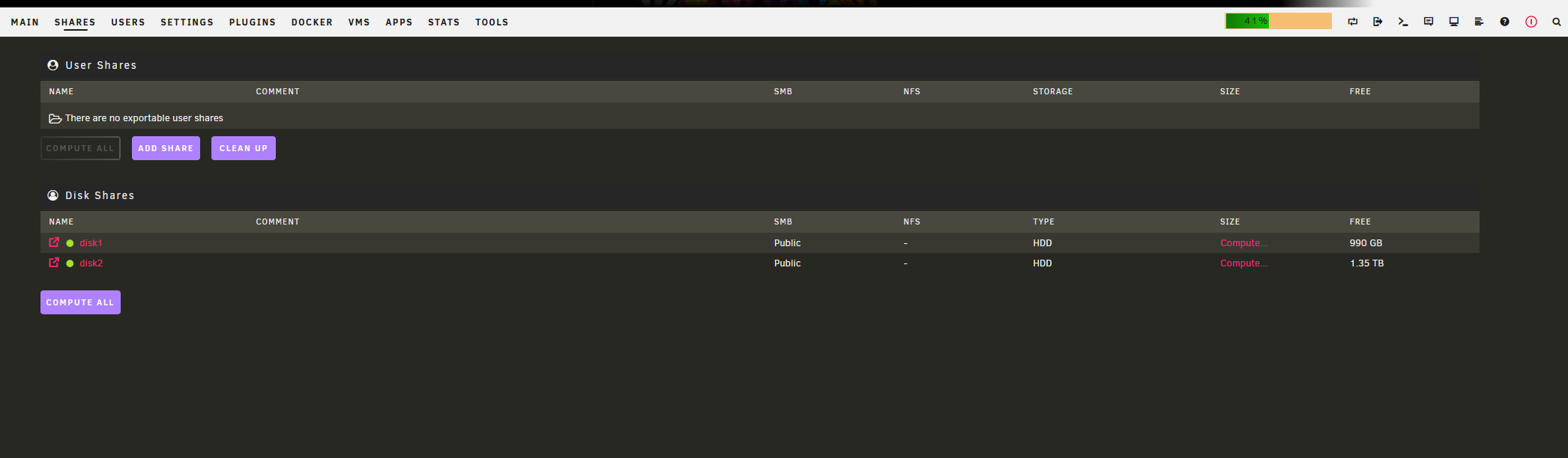

Und poste mal für die Profis hier die Diagnostics + einen Screenshot vom Shares Tab.

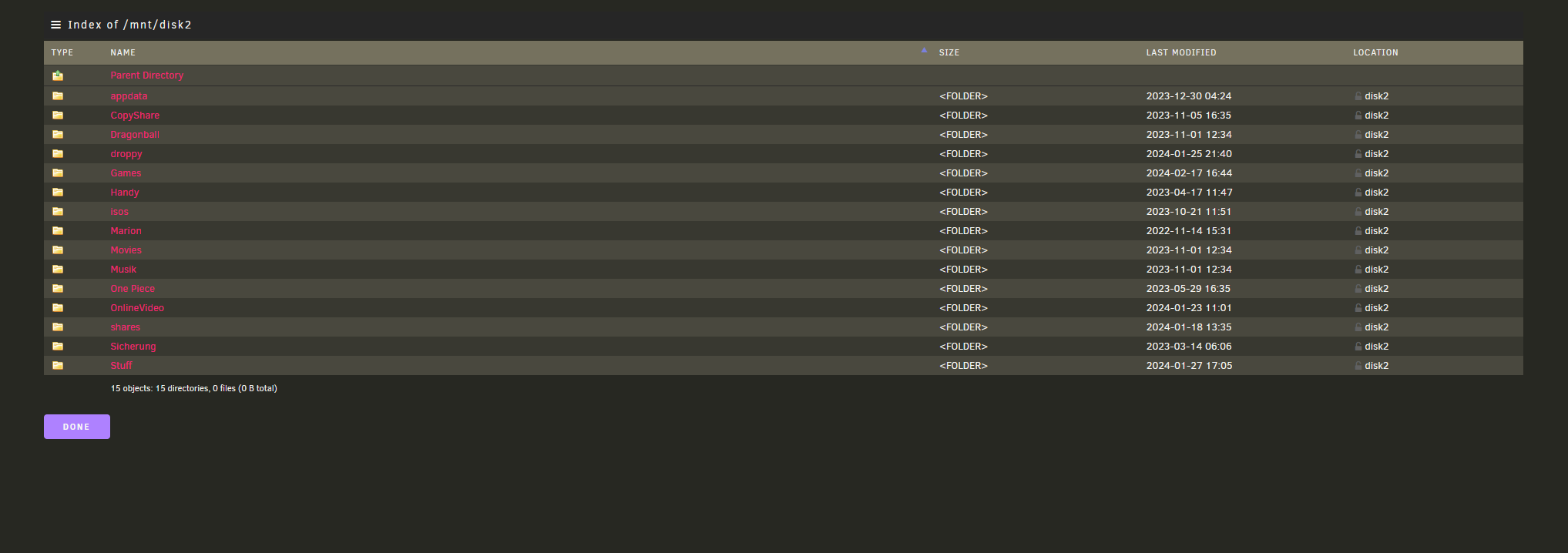

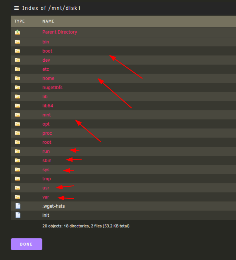

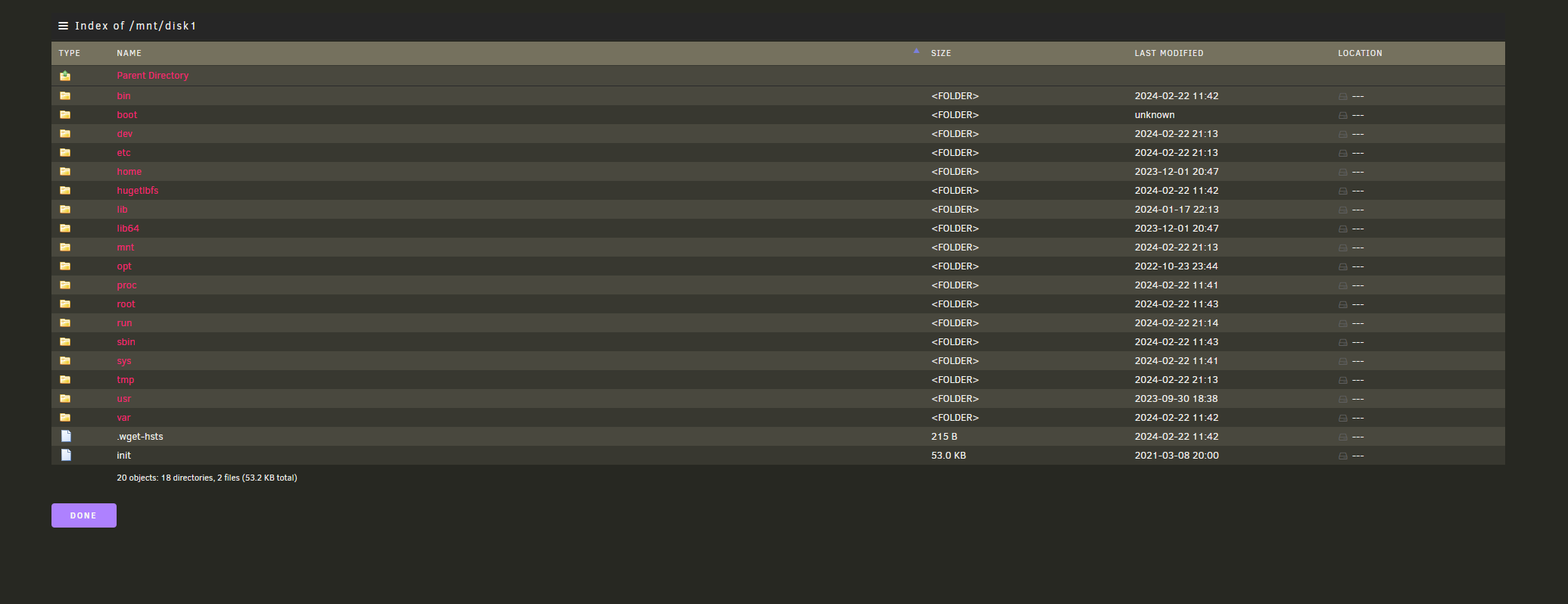

Shares sind alle leer radiert. Content von Disk2, Cache und Boot ist alles da. Lediglich auf Disk1 ist auf einmal nur wirres Zeugs statt mein Kram.

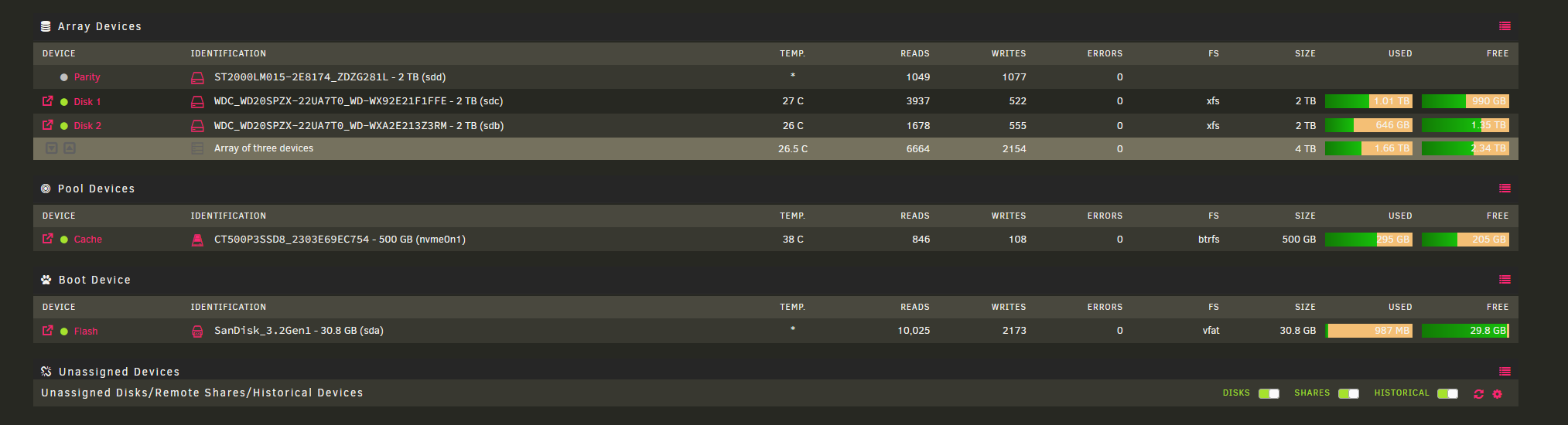

1/ wenn ich mir deine disk1 anschaue, sieht das eher so aus als hätte sich da ein OS darauf installiert ...
  - woher auch immer ... sieht man aus deinen logs nicht, aber was da drauf ist ...
  - gib mal zum Spaß im Unraid Terminal wie folgt ein
cat /mnt/disk1/etc/os-release

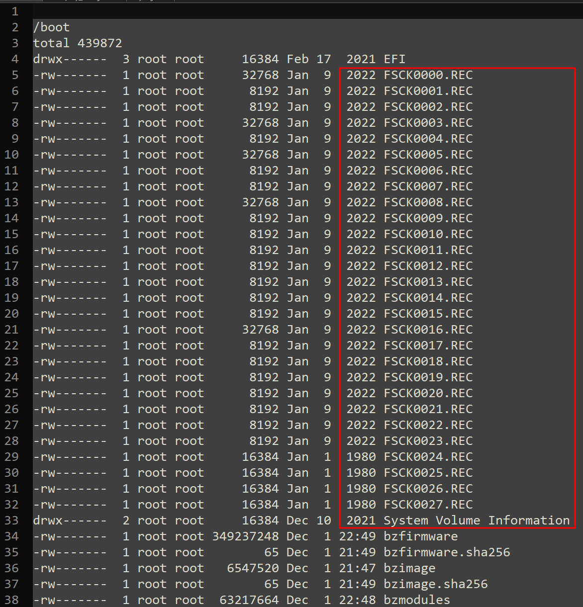

2/ wenn ich sehe wie der Stick an einem Windows System hing und gerne unsauber abgezogen wurde ...

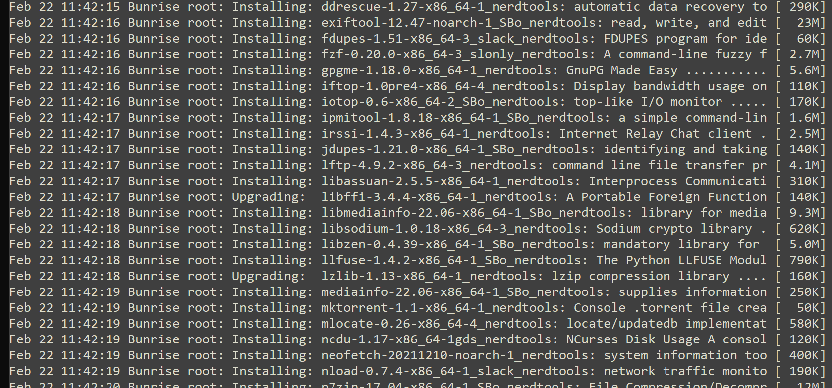

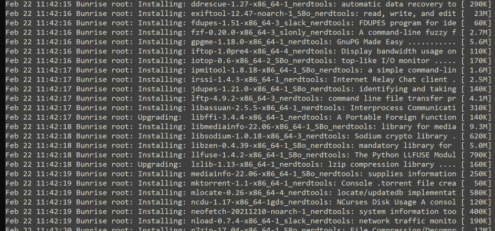

3/ dann hast du anscheinend auch einigen Bedarf an zusätzlichen Paketen ... ein Auszug ...
  - anscheinend einmal Nerd rauf und runter ... ;)

zu 3--Ja die Nerdtools waren installiert
Dann kommt nur input/output error.... das bedeutet nun was ?
