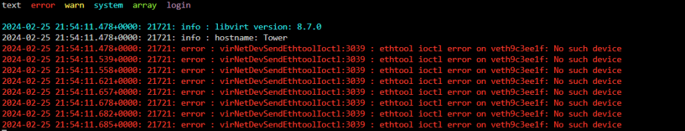

In der Libvirt Log sehe ich da irgend welche Probleme, kann damit aber nichts anfangen.
