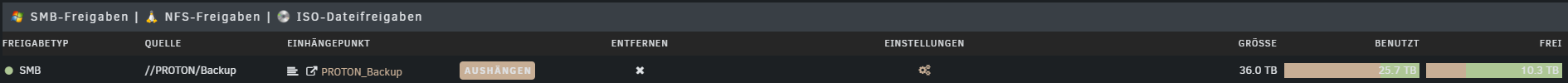

Setzt mal in deine Startoptionen des Docker ne Verzögerung von 90 Sekunden.
Vielleicht startet dein Docker zu schnell.

4 minutes ago, zero_neverload said:
und wenn du rebootest sieht das auch so aus? (auto gemounted)
Es muss so sein, das du auf den Einhängepunkt klicken kannst und dann deine Freigabe sich öffnet.
wenn die NAS hochgefahren ist, ist die SMB Freigabe mit dem grünen Punkt da und kann eingehangen werden. Trotz Automount passiert dies aber nicht automatisch. Der Docker (LuckyBackup) ist an.

Hast du das mal so eingestellt?
52 minutes ago, Nils83 said:
ja genau das hab ich aktiviert.
klick mal auf das Zahnrad und deaktiviere alles. Danach nur automount aktivieren. Die Freigabe brauchst du doch auch garnicht.
