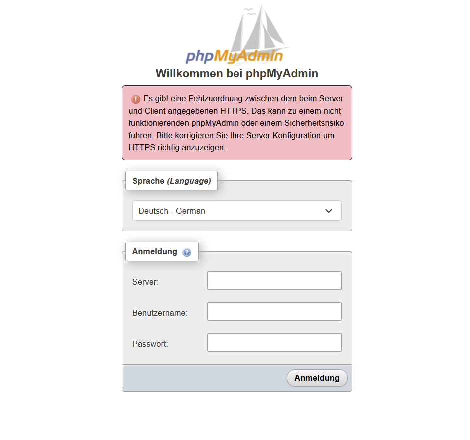

Wenn ich im Beispiel die Seite PHP Myadmin über die IP und Port öffne geht das ganze ja über HTTP
Entsprechend bekomme ich dadurch eine Fehlermeldung beim besuchen der Seite:

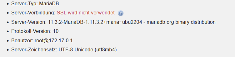

Gehe ich über die URL phpmyadmin.meinesite.duckdns.org bekomme ich diesen Fehler nicht, allerdings nach dem Einloggen auf der rechten Seite unter Datenbank-Server folgende Meldung:
Warum kommt da die Meldung SSL wird nicht verwendet, das verstehe ich nicht.
Der URL steht ein HTTPS voran und andere Seiten meckern nicht, bzw. alle Seiten erreiche ich über meine Proxy Hosts.
