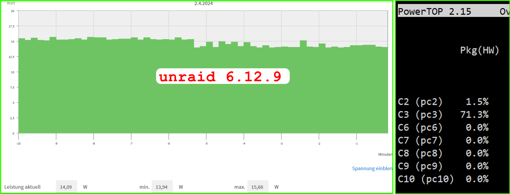

Da hier die Frage nach dem Stromverbrauch von unraid 6.12.9 angedeutet wurde, habe ich mein Testsystem mal dahingehend angeworfen.
Hardware: siehe
https://forums.unraid.net/topic/156160-gigabyte-b760m-ds3h-ddr4-verschiedene-messungen-werte/?do=findComment&comment=1388195
eben ohne Steckkarten.
Wie üblich warte ich bis der Monitor schwarz geschaltet wird (ca. 15 Minuten) und lese dann den niedrigsten Wert der AVM DECT200 Steckdose per Fritzbox aus.

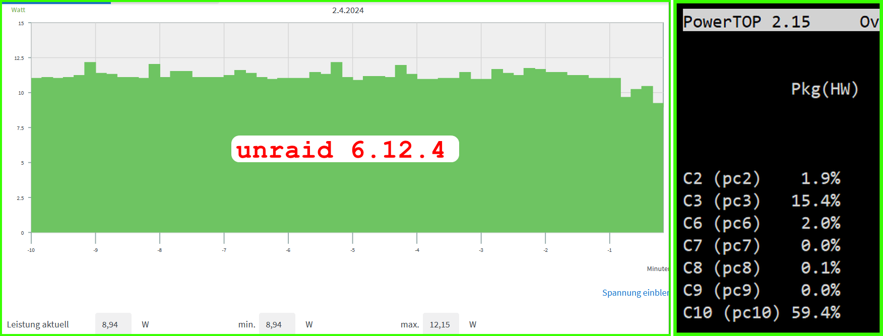

Messung 1:
unraid 6.12.4 (weil es mit dem Realtek Lan Chip out 'of the Box' am stromsparensten umgehen kann)
Wieder einmal die üblichen knapp unter 10W und C10 absolut idle und ohne irgendeine Funktion.

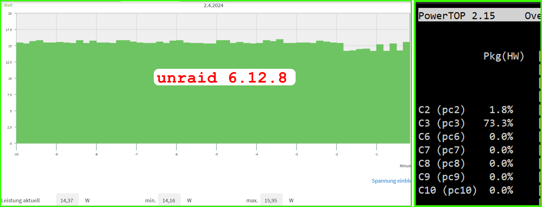

Messung 2:
unraid 6.12.8
ca. 14W weil damit nur noch maximal C3 erreicht werden. Wie schon früher festgestellt, das Realtek Lan Problem ist damit ja nicht behoben. Ebenfalls komplett idle.

unraid 6.12.9
ca. 14W weil damit nur noch maximal C3 erreicht werden. Also das Realtek Lan Problem ist auch damit noch nicht behoben.
Auch hier wieder komplett idle.
Aber daß Version 6.12.9 wirklich einen Mehrverbrauch zu der vorherigen 6.12.8 hat, kann ich hiermit nicht feststellen.
