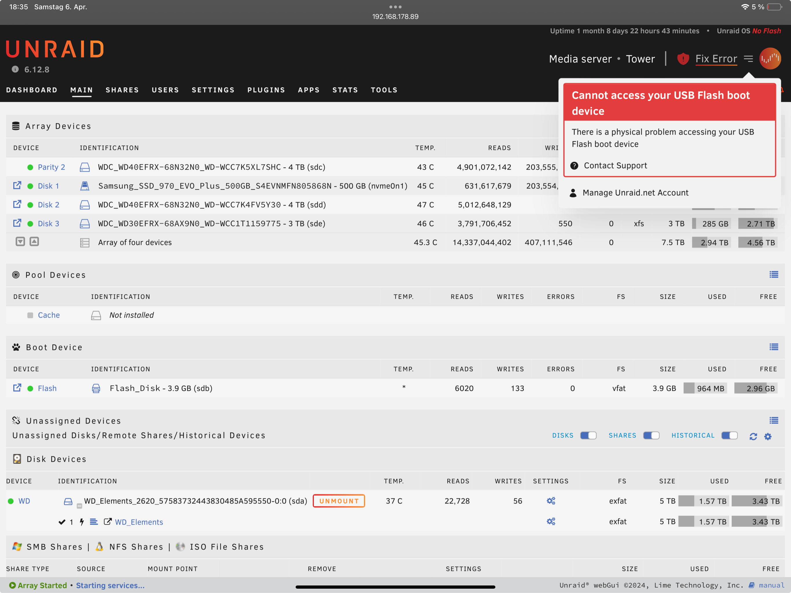

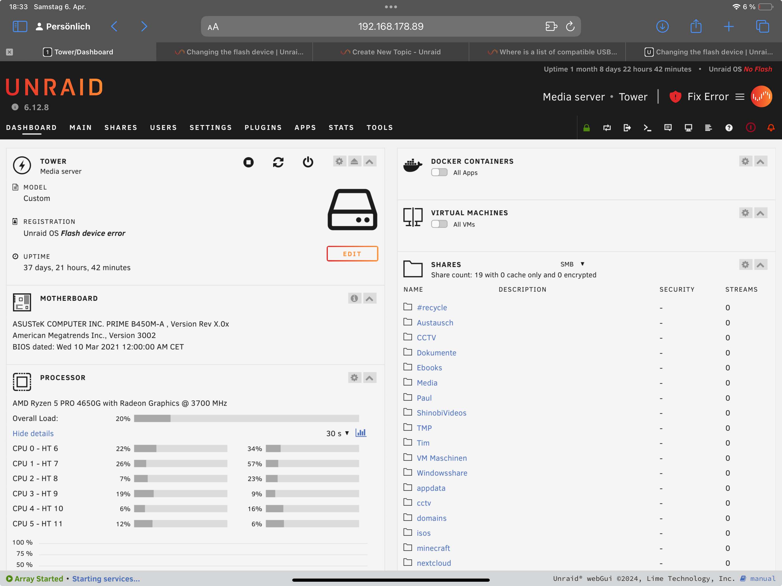

Hallo,
ich habe gerade gemerkt, dass ich ein Problem mit meinem Flash Drive habe.
Grosses Ausrufezeichen mit dem Hinweis. Flash device error.
auf Main: REGISTRATION
Unraid OS Flash device error
unter Apps komm ich gar nicht mehr.
ein Backup  scheint nicht zu funktionieren, aber er zeigt mir das Flash Drive noch an.
der Server läuft noch, Reboot traue ich nicht…. Flash backup klappt nicht.. Zugriff nur von iPad aus möglich, vom Mac aus bekomme ich immer einen http 500 error..
Hat jemand einen Tipp, wie ich das wieder hinbekomme?
Ich habe nochmal die Diagnose files hinzugefügt.
wäre super wenn einer einen Tipp hat.
vielen lieben Dank schon mal

Hast du denn ein Flash Backup? ich würd als aller erstes ein backup vom kompletten "/boot/" Ordner machen (Vorallem der "/boot/config" Ordner ist wichtig.. Wenn du das hast, bist du schon mal save.
Hab den Stick, da er ja anscheinend nicht ansprechbar war, rausgezogen. Am Mac war er lesbar. Also schnell nen Backup gemacht, wieder in den Server, reboot… und siehe da alles geht wieder….
warum , keine Ahnung. Ich mach jetzt erstmal Backup
danke
Edited by DrMucki
Wenn es jetzt wieder funktioniert, wäre es sowieso mal ab und zu wichtig ein Backup des Bootsticks zu machen.
Es gibt den offiziellen Weg, wenn man bei dem Stick in die Einstellunge geht und dort auf Backup klickt.
Daraufhin zippt er den Stick und sendet das ZIP an den aufrufenden PC. Dann hat man alles platzsparend zusammen.
Danke. Habe mir jetzt ein automatisches Backup Tool installiert (appdata Backup, das macht auch das Flash Drive mit)
ok, deutet ja darauf hin dass der Stick kurz "verloren" ging ...
Tipp, installiere dir das plugin "Flash remount" ... es gibt Hardware wo das gerne mal passiert und das plugin remountet diesen dann wieder.
Super Tipp. Vielen Dank
