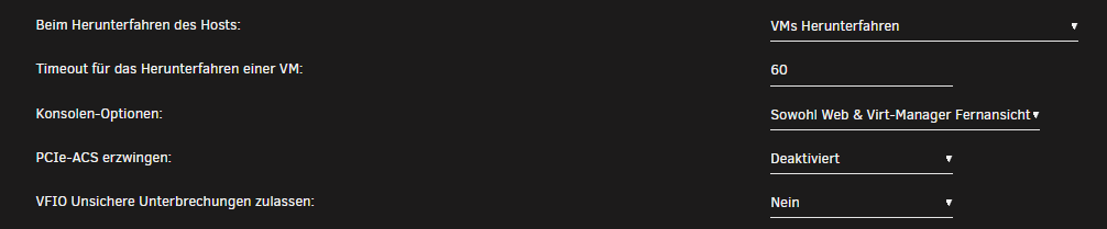

ich baue jetzt schon tagelang an der VM rum, ich bekomme es einfach nicht hin meine GPU an die VM durchzuschieben,
Mein System hat keine Igpu, sondern eine GT216 & 1050ti.
Die 1050 würde ich in eine VM übergeben, aber aus irgendeinem Grund funktioniert das nicht.
Ich habs schon mit dem angepaßten BIOS versucht, mit & ohne ACS usw.
Ich hab irgendwo mal gelesen, dass man unter der "Syslinux-Konfiguration:" noch was anpassen muss, ich finde dazu aber nichts.
Hat jemand eine Idee?

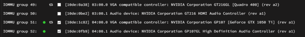

was steht denn da wenn du mit der Maus über den grünen Punkt fährst ?
ich tippe, Kernel Driver in use vfio ... sprich, Sie ist gerade in der VM drin ...

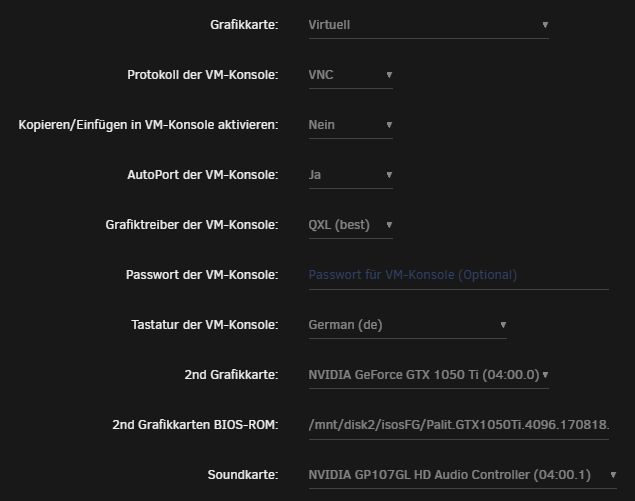

Die Karte wird halt nicht in der VM Angezeigt, auch der Audio-Adapter nicht.
mach mal das rom da raus
und was für ne VM ist das ?
Treiber mal manuell installiert ?
das ROM? Das ist doch für die Nvidia Karte das BIOS, dachte ohne geht es nicht. Ich probiere mal ohne...
Das ist Server2022, Treiber kannst nicht installieren, der Installer bricht ab weil keine nvidia Karte gefunden wird.
Ne Eine ROM kann beim Fixen helfen, (Fehler 42 etc.) Aber versuchs mal ohne. Wenn du Zocken möchtest empfehle ich aber kein Windows Server.
Ich benutze alles ohne ROM:
Falls du mal probieren möchtest, kannst du deine vdisk mal wegspeichern und eine neue Maschine aufsetzen, Windows Pro oder so zum Test.. Falls es geht, mal mit Windows Server falls benötigt und wenn das dann auch geht, kannst du entweder ein neues System machen oder weiter versuchen ob du es noch mit dieser Installation hinbekommst.. Kannst auch mal versuchen die drei Treiber der aktuell im Windows bei dir verwendet werden zu löschen und neu zu starten.. Das mit den Treibern ist halt so ne Sache wenn sich Windows mit dem aktuellen Slot schon irgendwellche Treiber darauf hinterlegt hat..

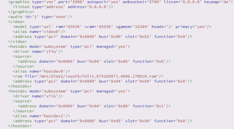

Ich hab die Karte mal in ein anderen Slot gesetzt und die VM ohne das ROM gestartet. Selbst in den Logs steht:
Die VM startet mit VNC, aber es ist immer noch keine Nvidia in der Geräteübersicht zu sehen.
-device '{"driver":"qxl-vga","id":"video0","max_outputs":1,"ram_size":67108864,"vram_size":67108864,"vram64_size_mb":0,"vgamem_mb":16,"bus":"pcie.0","addr":"0x1"}' \
-device '{"driver":"vfio-pci","host":"0000:03:00.0","id":"hostdev0","bus":"pci.4","multifunction":true,"addr":"0x0"}' \
-device '{"driver":"vfio-pci","host":"0000:03:00.1","id":"hostdev1","bus":"pci.4","addr":"0x0.0x1"}' \
-sandbox on,obsolete=deny,elevateprivileges=deny,spawn=deny,resourcecontrol=deny \
-msg timestamp=on
char device redirected to /dev/pts/0 (label charserial0)
qxl_send_events: spice-server bug: guest stopped, ignoring
