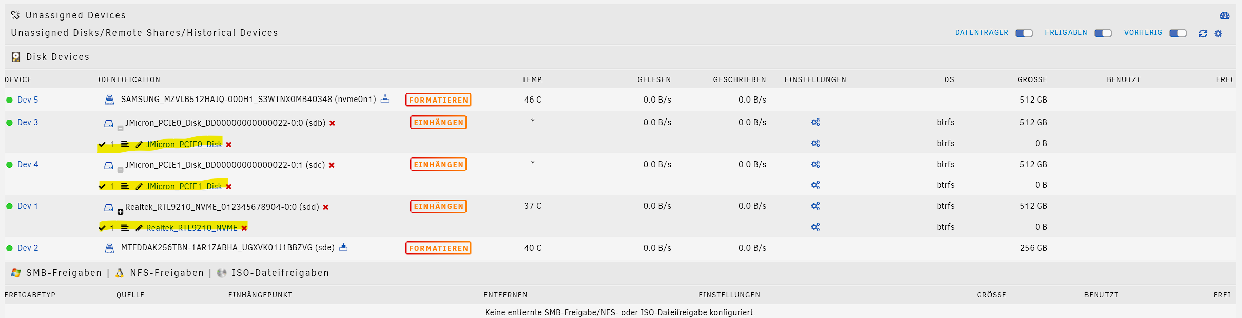

ich habe vor 2 Tagen mit Unraid angefangen und damit herum probiert. Leider habe ich festgestellt, dass die Konstellation der Platten nicht günstig war (sind Alles alte Nvme  oder SSD) und wollte es ändern. Dabei ist mir wohl ein Fehler unterlaufen. Ich habe schon mehrfach "New Config" und vieles andere getestet, aber immer ohne Erfolg. Ich habe nun den Stick platt gemacht und eine neue Testversion gestartet. Die Platten werden angezeigt, bis auf eine, die sich wohl hinter der bestehenden Realtek (Dev 1) "versteckt". Wie kann ich den die Informationen dieser drei Platten löschen, so dass sie wie im Werkszustand sind?
Es besteht noch kein Array. Ich wollte eigentlich die Platten in das Array einbinden und habe gesehen, dass noch Informationen vorhanden sind. Auf den Platten befinden sich noch keine Daten. Es kann Alles platt gemacht werden.

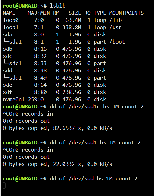

so?
dd of=/dev/sdd1c bs=1M count=2
Da passiert irgendwie nicht viel.
Oder dauert es länger?
Gruß
Oli

3 hours ago, Zephyr750 said:
so?
Nope of=/dev/sdc  ...die ganze Disk, bitte
Edit: ...und Du hast den Teil mit if=/dev/urandom vergessen..... geht auch mit if=/dev/null if=/dev/zero
der schreibt nur 2MB Zufallszahlen an den Anfang der Disk und zerstört so die Partitionstabelle und das Dateisystem auf der ersten Partition.
Es soll ja schnell gehen....
Edit: aber Du musst es schon richtig eingeben ;-)

/dev/zero geht auch. /dev/null gibt nichts aus.
