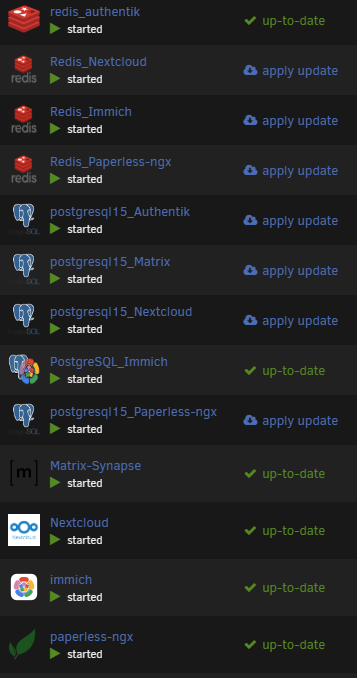

ich erkläre erstmal die Ausgangslage und würde mich aber auch interessieren, ob die Vorgehensweise so sinnvoll ist oder was man da besser machen könnte.
Ich nutze u.a. folgende Docker:
Nextcloud
Synapse Matrix
Authentik
Immich
Paperless
Allen habe ich einen extra PostgreSQL Docker zugewiesen und diesen über entsprechende Namen mehrfach installiert. Siehe Bild. Jetzt würde mich zum einen interessieren, ob es sinnvoll ist für die entsprechenden Programme je eine eigene PostgreSQL laufen zu lassen.
Genauso habe ich das mit Redis gemacht. Ob das da sinnvoll ist? Oder kann ich einen Redis-Docker für alle benutzen?
Jetzt habe ich aber das Problem, dass trotz durchgeführten Updates immer wieder der Hinweis kommt, dass eben ein Update verfügbar ist.
Es sind auch keine Orphan Images vorhanden.
Habt ihr einen Rat?

15 minutes ago, Mika said:
Habt ihr einen Rat?
was passiert denn wenn du auf die jeweiligen "apply update" klickst ? bei den "Duplikaten"

Habe die schon einige Male jetzt aktualisiert. Dann hält das manchmal eine halbe Stunde und dann steht das wieder da. Ich kann, nach dem ich aktualisiert habe und da steht, dass alles up to date ist, nochmal auf "check for updates" klicken, dann bleibt das auch noch aktuell. Aber irgendwann kommt das wieder. Der Pull geht auch ganz schnell, also er lädt nicht alles wieder neu runter.

Danke, ich lasse es weiter getrennt laufen. Übrigens hat sich das, obwohl ich gar nichts geändert habe, diese ständige Updatemitteilung erledigt.. Sowas ist natürlich immer schwer, wenn man nicht weiß, wo das hergekommen ist
