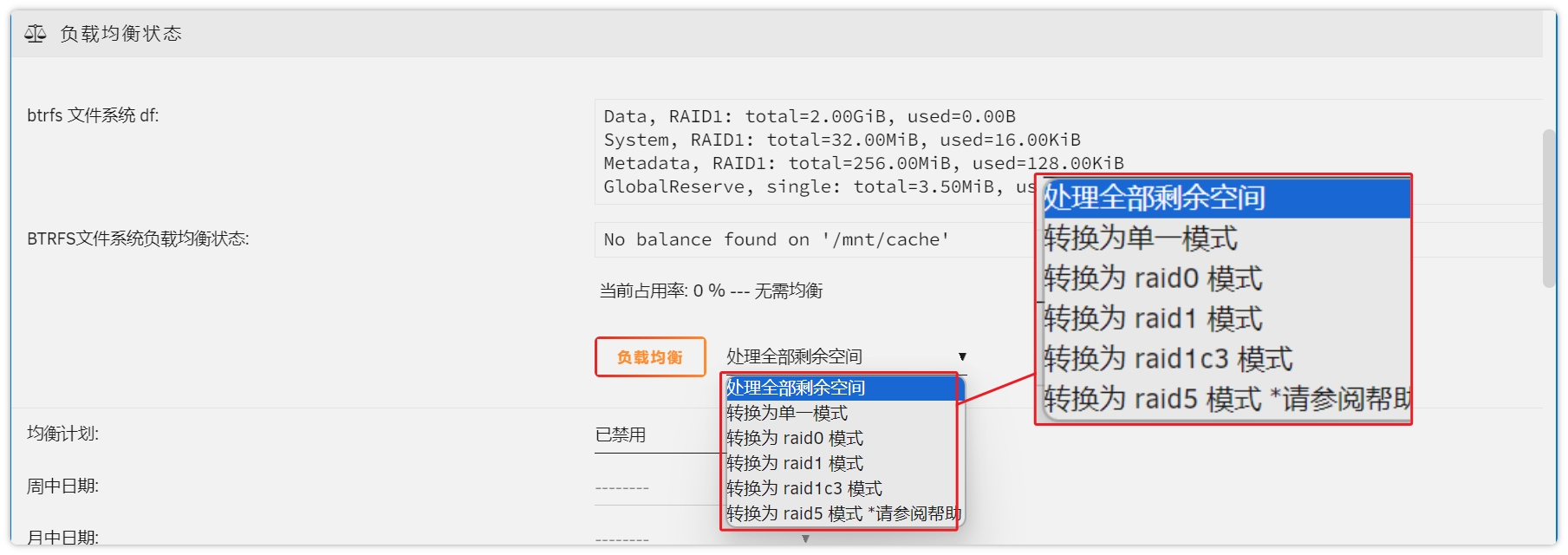

Unraid 的缓存池是支持 RAID 模式的,默认情况下,如果你不指定 RAID 模式和文件系统的情况下使用了两个盘来组成缓存池,那么会自动给你组建 BTRFS 文件系统的 RAID1 模式(如果我没记错的话);如果是三块盘,也一样组建的是 BTRFS 的 RAID1 模式。
如果你需要指定缓存池特定的文件系统,那么你需要停止阵列之后点击缓存池的名字,然后修改文件系统格式;如果需要修改 RAID 模式,那么需要在启动阵列的情况下进行修改,Unraid 会根据当前缓存池的硬盘数量提供可以实现的 RAID 模式:
