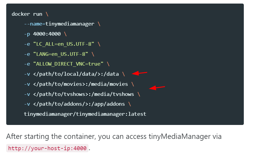

dann fehlen dir auch ein paar mounts würde ich sagen ...
zumindest data zu appdata und ein Media Share ...
also, nochmals schauen was eigentlich unterstützt wird, sauber einstellen, uid gid wäre 99 100 zu empfehlen, usw usw ...
