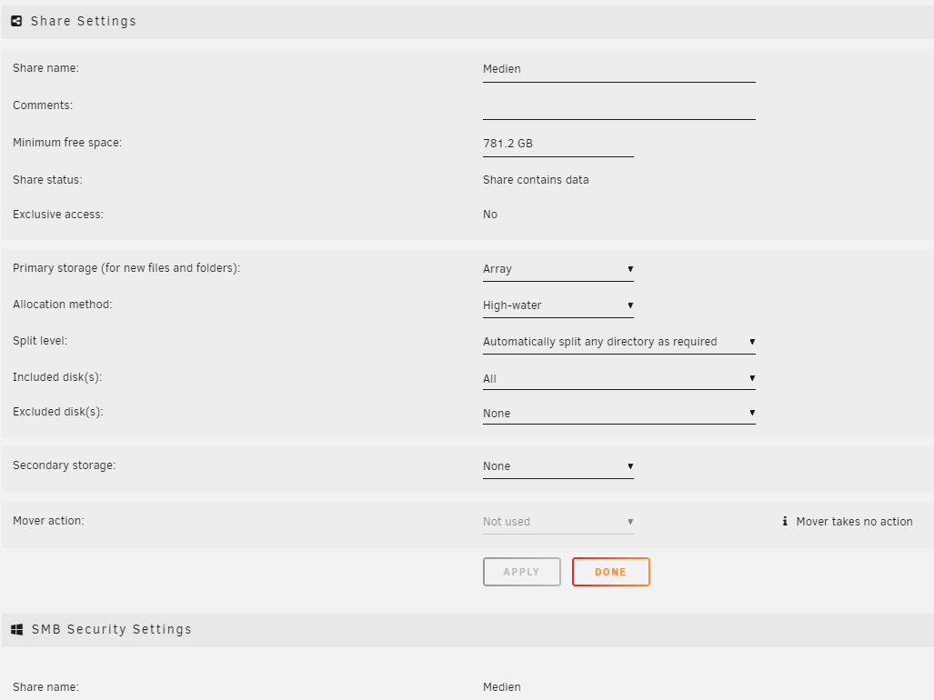

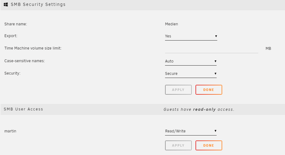

  3. Also ich habe in den Docker Optionen die UISERID und Group ID von 1000 auf 0 geändert. Nun scheint TMM im docker zu funktionieren, und auch die richtigen Daten schreiben zu DÜRFEN. Aber wenn ich nun im Windows mit TMM was scrapen will, dann funktioniert hier das schreiben aber nicht.
  4. Vielen Dank für die Antwort! Hier das Docker run von TMM: Und hier das aus der Konsole:
  5. Also über Unraid-Tools-New Permissions habe ich schon mal über alles laufen lassen. Hat auch keine Änderung gebracht. Bei SHARES-Medien habe ich auch für den Windows User freigeben, habe das auch mit Public probiert, alles das gleiche Ergebniss. Hast du da einen Vorschlag für mich, wie das mit den Rechten funktioniert? Ich habe nämlich nach meinem Wissen alles probiert, auch habe ich schon im Internet danach gesucht, aber nichts hat mir geholfen. Danke und LG
  6. Guten Morgen, ich habe einen Server mit aktuellem Unraid 6.12.10. Ich habe da hauptsächlich meinen Emby Server drauf laufen. Desweiteren möchte ich meine Serie und Filme mit TinyMediaManager scrapen und unbenennen. Habe auch dieses Docker laufen. Wenn ich aber mit dem TMM Docker meine Serien scrape, dann kommen aber immer die Fehler, dass es die .nfo nicht beschreiben kann, und dass es keine Artwork downloaden kann. Ich habe meine Serien auf der disc1/Medien gespeichert. Nun habe ich mir TMM auf meinem Windows PC installiert, und dort als Quelle den Netzwerkordner hinzugefügt. Auch hier werden die Bilder nicht gescrapt, sowie die .nfo nicht beschrieben. Wenn ich mir eine Serie auf die lokale Festplatte des PCs ziehe, und dann scrape funktioniert alles perfekt. Weiß jemand woran das liegen kann, und wie ich dieses Problem beheben kann? LG
