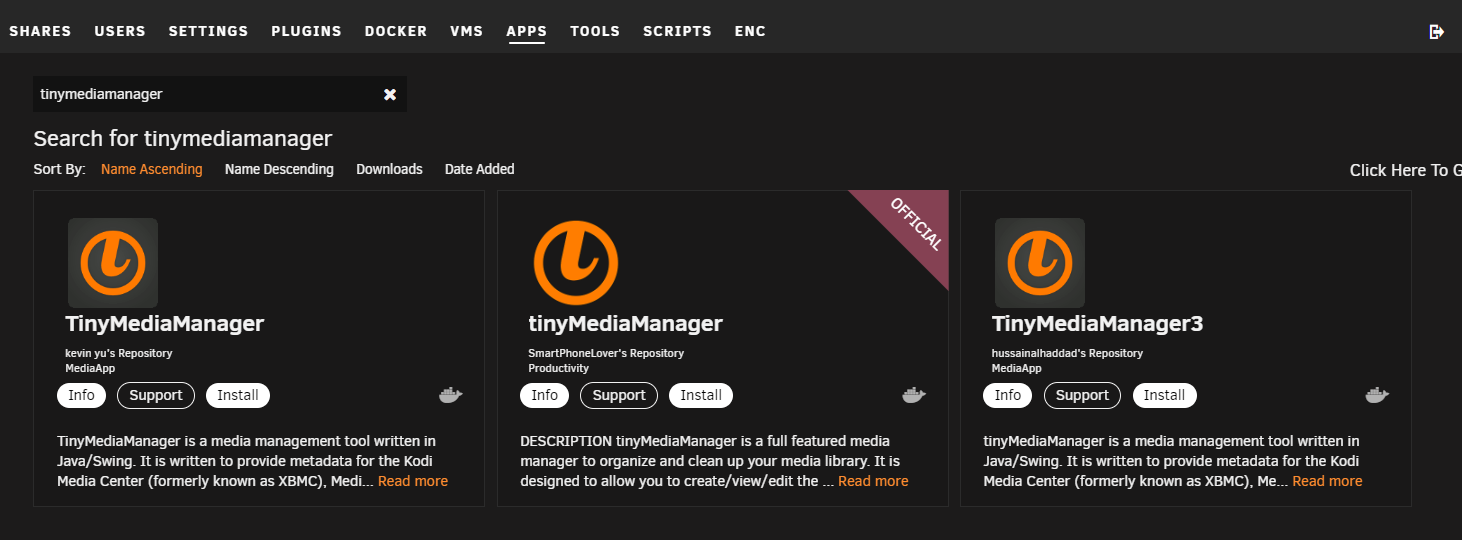

August 14, 20233 yr 13 hours ago, motsch1899 said: da per Smartphone die Stundenübersicht an den Server gesendet wird, muss der 24/7 laufen wenn das am Schluss eine Frage war ... die kannst nur du beantworten ansonsten, ok, wieviel Ressourcen die braucht siehst du dann 13 hours ago, motsch1899 said: -VM mit Windows 10 um meine Serien und Filme mit Tinymediamanager zu scrapen, und in die richtigen Ordner auf der Medienfestplatte zu verschieben. Dafür habe ich mir jeweils ein Script fürs Scrapen, sowie ein Script fürs verschieben erstellt, sodass ich nur die Rohen Serien und Filmmaterialen vom Ausgangsordner scrapen, unbenennen, sortieren und verschieben lasse. ich meine ich hatte dir schonmal den Tipp gegeben Diverse Dockers hierzu anzuschauen ... und da du jetzt auch die App genannt hast wo du nutzt, siehe da ... deine Entscheidung ob du dafür ernsthaft eine win vm benötigst oder da nicht über den Docker abwickelst. Ansonsten, wie @DataCollector bereits erwähnte, ja, die zugewiesenen Ressourcen sind dann im laufenden Betrieb der VM fix zugeordnet. 13 hours ago, motsch1899 said: Wie lege ich das Array an? Benötige ich eine Parity überhaupt für meinen Anwendungsfall? Die 8TB HDD darf auf keinem Fall formatiert werden, da dort meine Sammlung an 5TB Filmmaterial liegt. da du aus der Win Welt kommst tippe ich mal auf ntfs Format, dann bleibt hierfür nur eine unassigned device ... sprich, kein Array, keine Parity, ... und ob du diese benötigst liegt bei Dir, wenn Dir die Inhalte wichtig sind im Falle eines Plattendefektes ... solltest du über Parity nachdenken oder zumindest üner entsprechende Backups, wobei du auch hierfür eine Platte bräuchtest wo du das drauf packst ... 13 hours ago, motsch1899 said: Wie verteile ich die anderen SDD? Nur als Cache Pool? nimm die 970er Evo als cache, irgendeine andere als array (eine muss im Array sein), und evtl. die 2. SSD als zus. Pool für appdata oder was auch immer ... 42 minutes ago, motsch1899 said: wäre es besser, wenn ich im Englischen Forum poste? gerne ... nur ganz ehrlich, du machst seit ca. 1-2 Wochen rum und erwartest dann innerhalb 12 Stunden ne Antwort und "pushst" unterschwellig deine Anfrage ... na komm ... das geht auch anders
