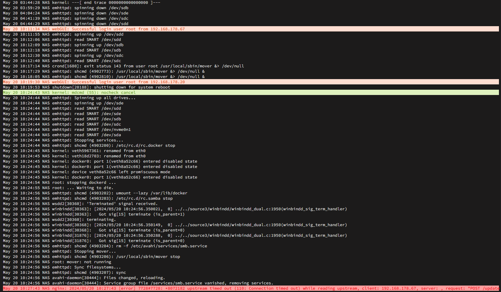

Heute Morgen habe ich gesehen dass der Mover aus der Nacht immer noch aktiv ist. Festplatten im Array waren aber bereits alle im Spindown.
Ich habe den Mover gestoppt und wollte Unraid neustarten. Und genau dabei "hängt" es nun fest.
LOG:
Ich will es eigentlich nicht einfach mit Stecker ziehen lösen da ich keine Lust auf defekte Platten habe.
Jemand eine Idee was ich hier machen kann? Fehlen Infos?

Danke für die Tipps, leider ohne Erfolg.
