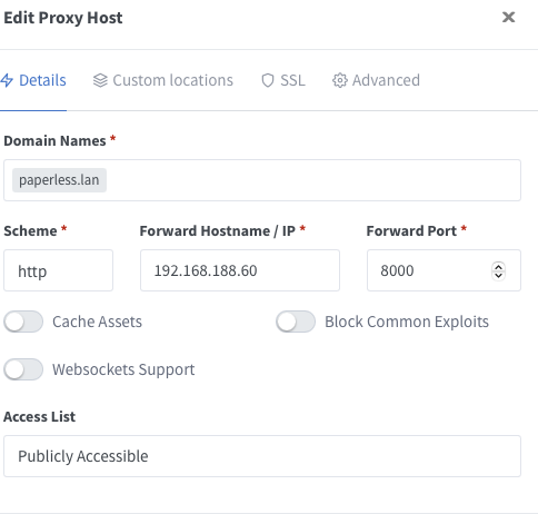

Die Domain konfiguriert in Nginx zur Paperless
Mir fehlt gerade die Fantasie warum es nicht läuft.

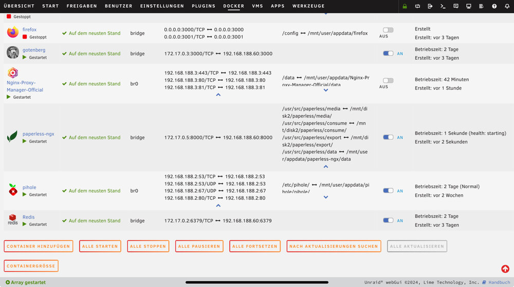

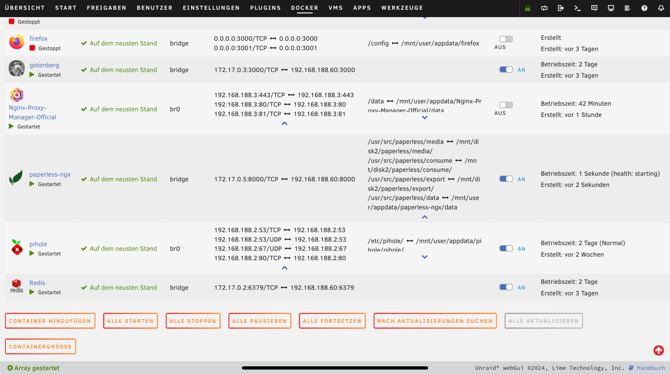

Und der Paperless Docker hat die sicher die IP 192.168.188.60 und hört auf Port 8000?
Anders hab ich es bei mir auch nicht eingestellt. Lediglich lasse ich den Nginx Proxy Manager im Bridge Mode laufen. Ist der paperless Docker denn auch im br0 bei dir?
Hast du in den Unraid Settings bei "Network Settings"  "Enable bridging" auf "yes" stehen?
Enable bridging ist auf yes.
Paperless ist bei mir nicht auf br0 sondern auf Bridge. Hier die genau konfigurieron
