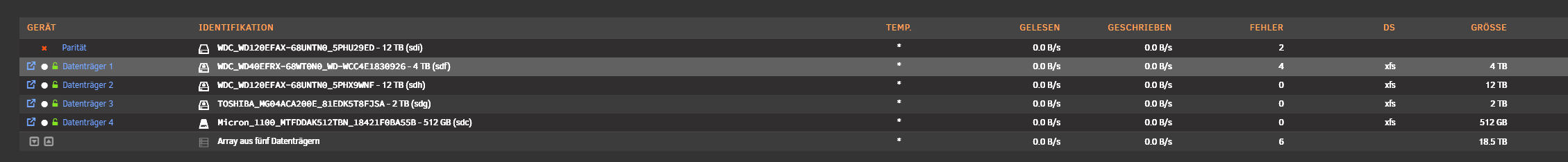

Ich bitte um eure mithilfe. Heute hat sich meine Parity verabschiedet und ich habe keine Ahnung wieso.
Ich weis das folgendes geht

EREIGNIS
04-06-2024 19:32Unraid Parity disk errorAlert [HANASSELNAS] - Parity disk in error state (disk dsbl)WDC_WD120EFAX-68UNTN0_5PHU29ED (sdi)Alarm
Ich habe die Log und ein Snip angehangen.
Danke im Voraus

Ich kann Dir nicht wirklich sagen, was passiert ist, aber die Paritydisk "sdi" hast Du die ziemlich gestresst.
Es gibt in den Logs Tage in denen die Spindown geschickt wurde um dann wenige Sekunden bis wenige Minuten später sofort wieder aufzuwecken.
Und dann kamen die ersten I/O-Fehler. (siehe beil. Textdatei)
Wobei diese Fehler anscheinend die Übertragung und nicht die Disk selber betreffen.
Wenn ich die Smart werte richtig interpretiere ist die Festplatte selber ok.
Vermutung: Die wird also wohl wegen der Kommunikationsfehler aus dem Array geflogen sein.
Hast Du da zwischenzeitlich mal an den Kabeln gewackelt oder so?
Ich würde (aufgrund der I/O Fehler welche ja auch unraid als Fehler in Deinem Screenshot anzuzeigen scheint) erst einmal alles relevante Backuppen und dann mal die Kabel und Ports durchtauschen um zu prüfen ob der Fehler "wandert".
Wenn es kein großer Aufwand ist, würde ich die Kabel sogar mal tauschen (und ja, ich würde zumindest auch die Stromkabel mindestens einmal abziehen und wieder aufstecken, allein um Oxidation/Dreck mal 'wegzukratzen'.
