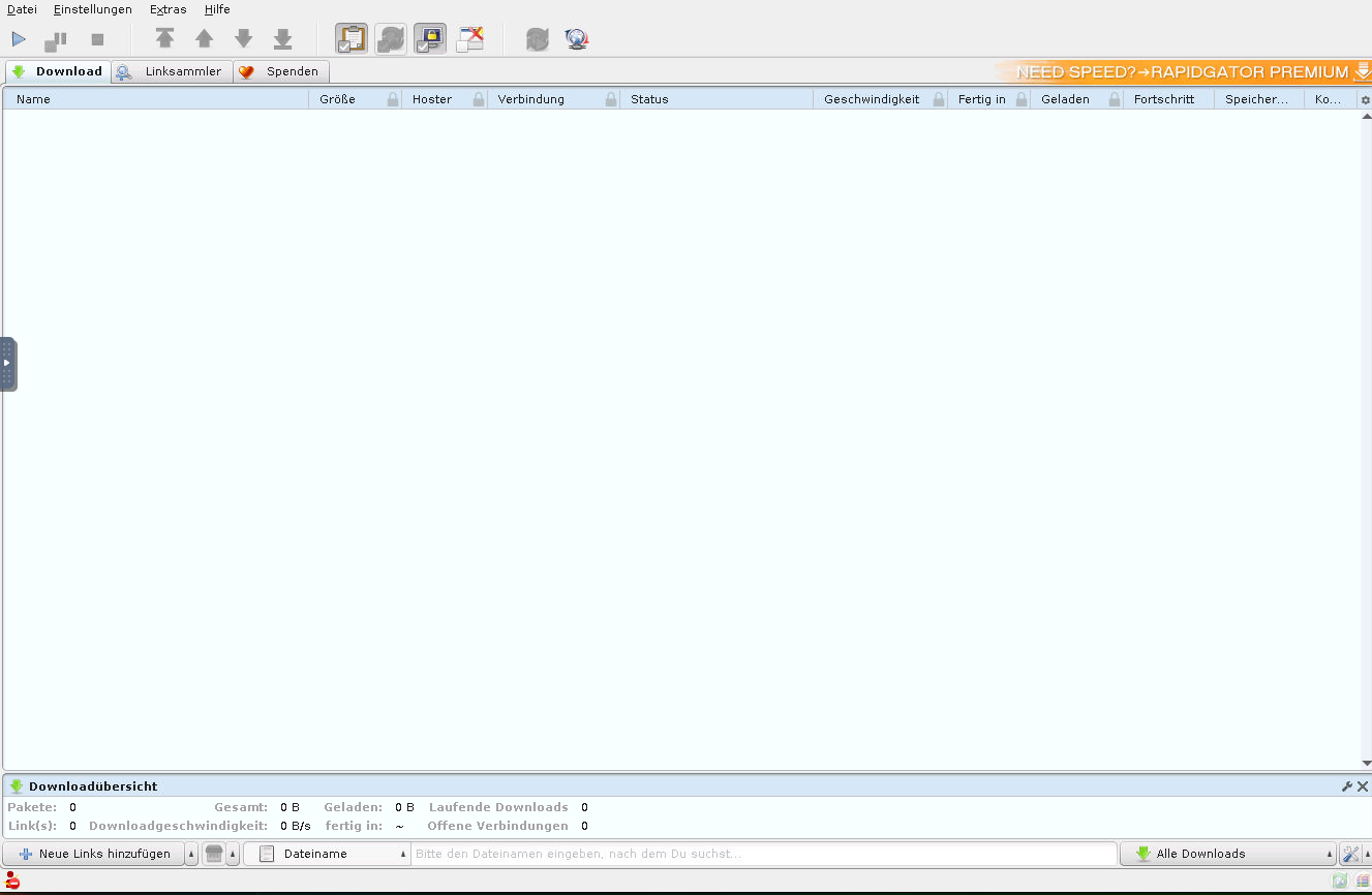

habe mir gerade das Update vom 06. Juni vom Jdownloader2-Docker installiert, jetzt
funktioniert der Jdownloader nicht mehr. Es kommt immer der VNC-Verbinden-Button
und wenn man drauf drückt, vewrsucht er Jdownloader zu aktualisieren. Visuell bei
ca. 50 % trennt er dann die Verbindung und man sieht wieder den VNC-Verbinden-Button.
Scheint irgendwie im Loop zu hängen.
Vor dem Update hat alles wunderbar funktioniert. Ich hab leider keine Ahnung, welches
JD-LOG auf dem Server benötigt wird.

Vielen Dank für den schnellen und gezielten Support. Das löschen der
beiden genannten Dateien, sowie der Ordner hat zum gewünschten
Erfolg geführt. Läuft jetzt wieder.
also das passiert schon mal öfters nach einem (internen) Update vom JDownloader.
Ist aber kein großes Problem:
* geh in die Unraid Shell in den APPDATA Pfad von JD, da ist ein Unterordener tmp
* lösche alles innerhalb dieses Ordners (ist zuviel, aber egal, es wird alle Nötige automatisch neu angelegt)
* starte JD neu, fertig
Du darfst die JD Updates niemals einspielen, solange noch was in der Queue ist, oder er sonst gerade was tut. Das geht dann meist in die Hose.
(es reicht eigentlich die Ordner update und 7zip zu löschen, aber wie gesagt, alles abräumen schadet auch nicht)
