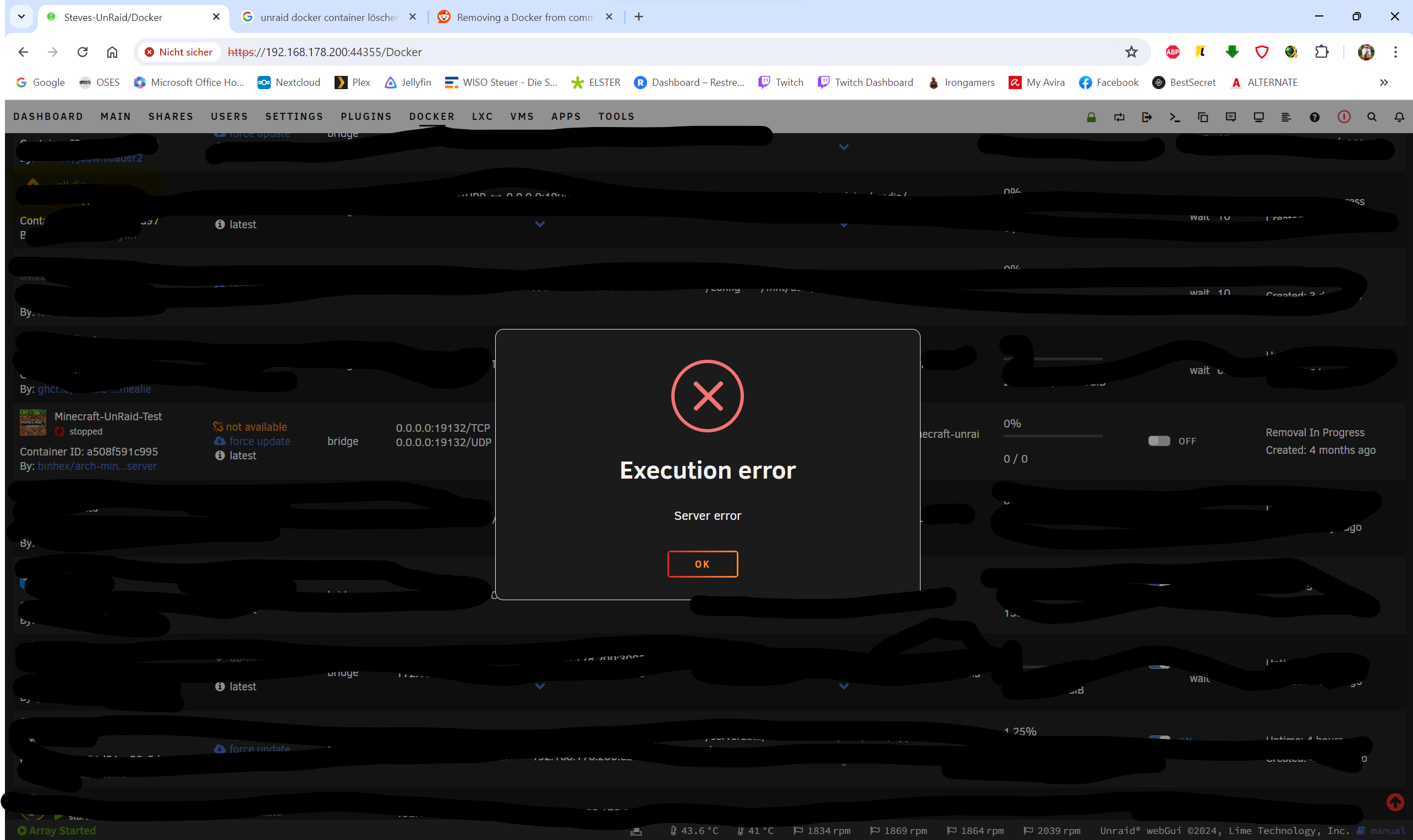

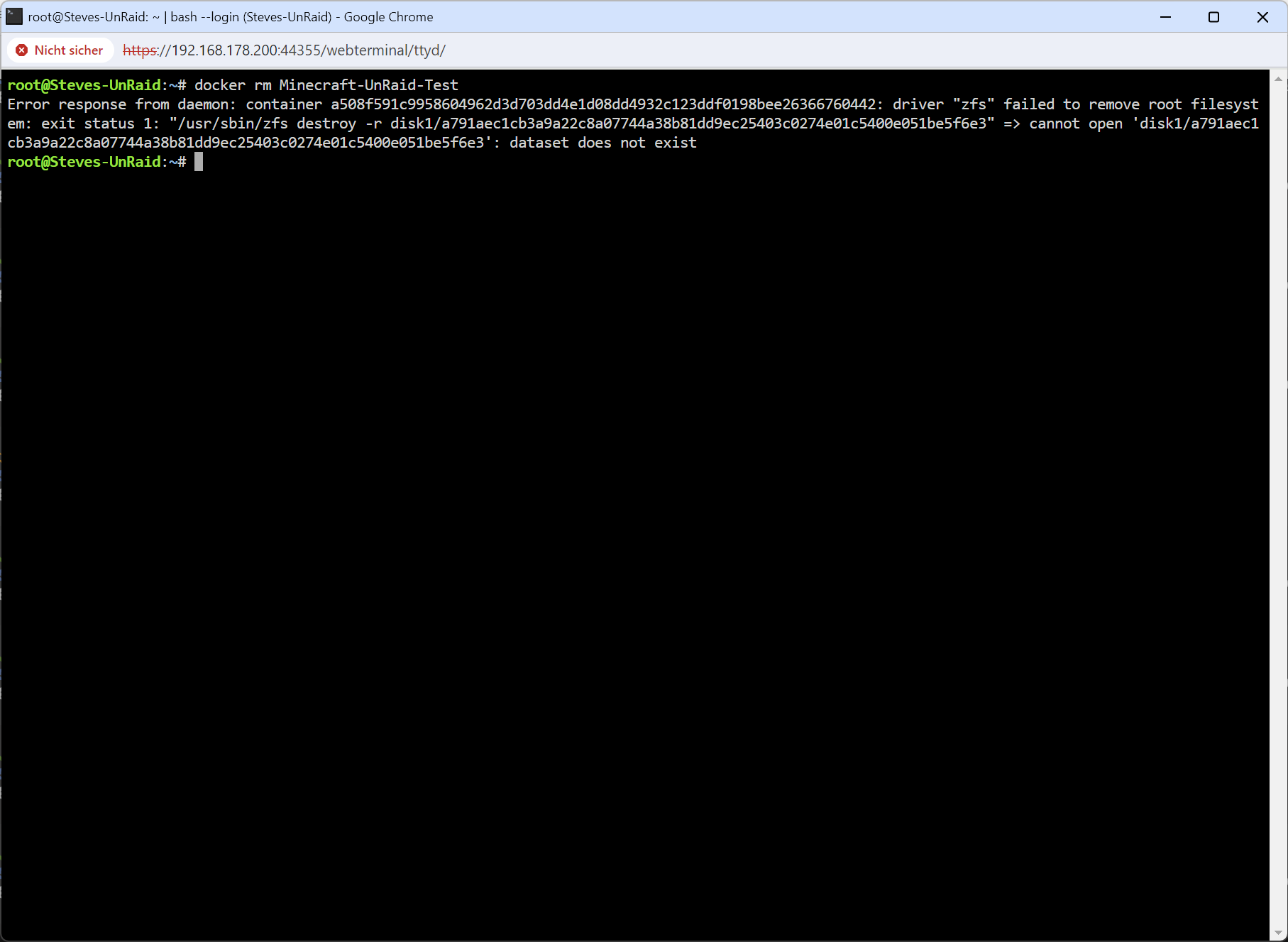

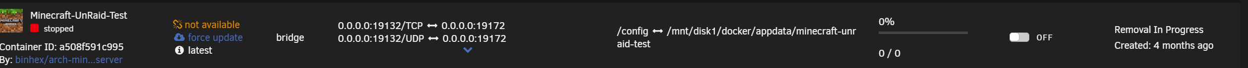

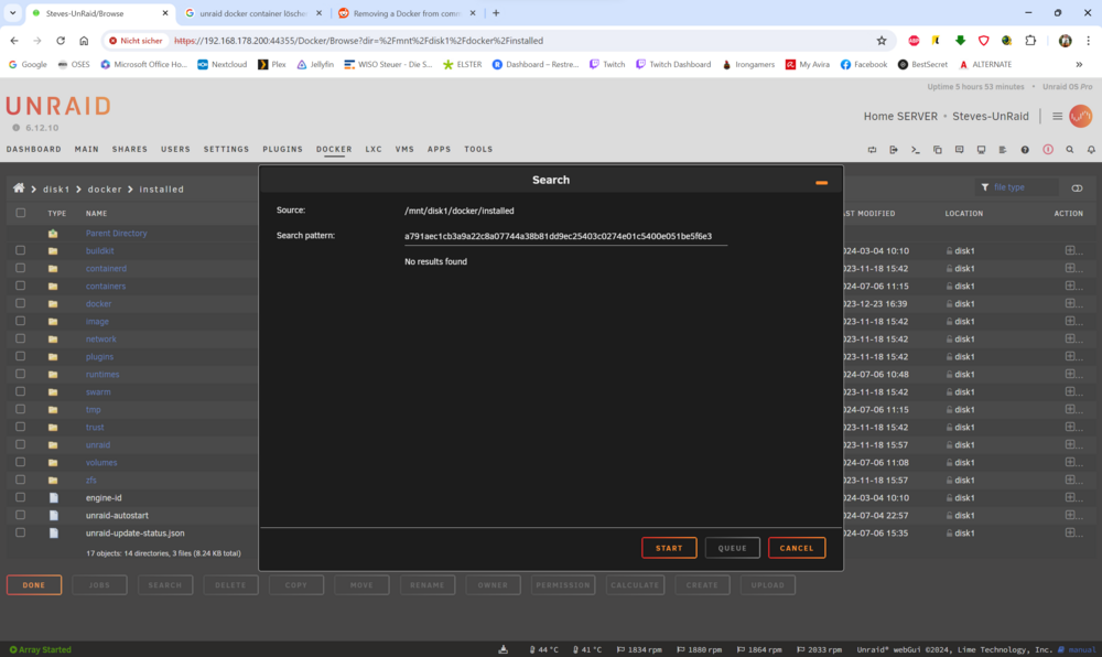

Hallo, wie der titel schon verrät lassen sich bei meinen UnRaid einige Docker Container nicht mehr entfernen und ich komm nicht drauf warum oder wie ich das ganze doch hinbekomme, habe schon eingiges Probiert aber es kommt immer eine Fehlermeldung. Das problem hat angefangen als ich vom meiner SSD die im Array sitzt wo die docker drauf sind angefangen habe Snapshots it dem ZFS Master Plugin zu löschen weil der Speicherplatz langsam knapp wurde so das der Mover nicht mehr vom Cache aus Array geschoben hat. Anbei ein paar Screenshots, die Docker an sicht sind nciht so wichtig also die paar die ich löschen möchte aber ich möchte definitiv nicht alle löschen weil einige die ich behalten möchte müsam eingerichtet wurden.Docker.thumb.png.1ecade092179be823df9d0a09f0106c0.png
es geht jetzt erstmal umd den minecraft-unraid-test docker aber ich möchte definitiv noch einge mehr löschen in der hoffenung das dass mit dem selben lösungsansatz den ich hoffentlich hier finde machen lässt

naja, wie auch imemr dein setup aussieht, zfs ist auch "pflegebedürftig" ...
1/ Settings, Docker, Dienst stoppen
2/ Image / Directory löschen
3/ Dienst starten
4/ Docker Tab, Add Container, im Dropdown unter user templates sind deine Dockers mit den konfigurierten Start Paramter
einen nach dem anderen wieder installieren, da Start Parameter vorhanden sind und ../appdata/..
dabei erhalten bleibt ist danach alles wieder wie vorher, kurz, du verlierst nichts dabei ...
du solltest dir Gedanken machen warum du in diese Probleme kommst und in Summe schauen ob du nicht das ein oder andere umstellst, dich mal einliest was, wie, wo ... und ggs dein setup überarbeitest und es "einfacher" gestaltest um erst gar nicht dort zu landen.

Ich habe deinen Rat befolgt und das Docker verzeichnis gelöscht und über das dropdown Menü alle neu Installiert, das hat funktioniert bei allen Dockern bis auch Jellyfin der wollte danach nicht mehr die Appdata anerkennen, was nicht schlimm ist da ich die Bibiothek mit wenig aufwand wieder erstellen kann. Vielen vielen dank nochmal für deinen Tipps und deine Hilfe es war wirklich sehr hilfreich und gelehrnt habe ich auch wieder viel dabei.
