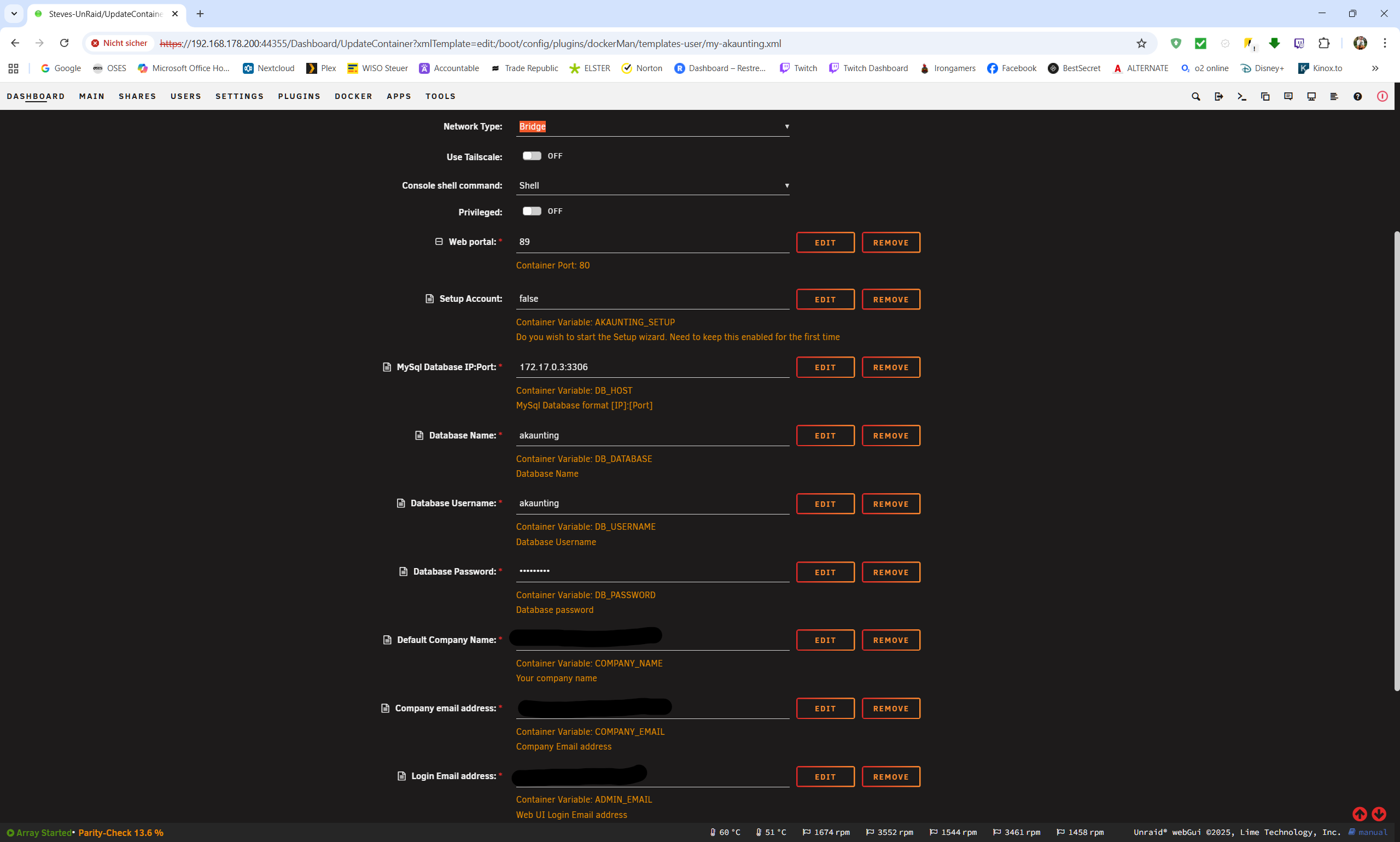

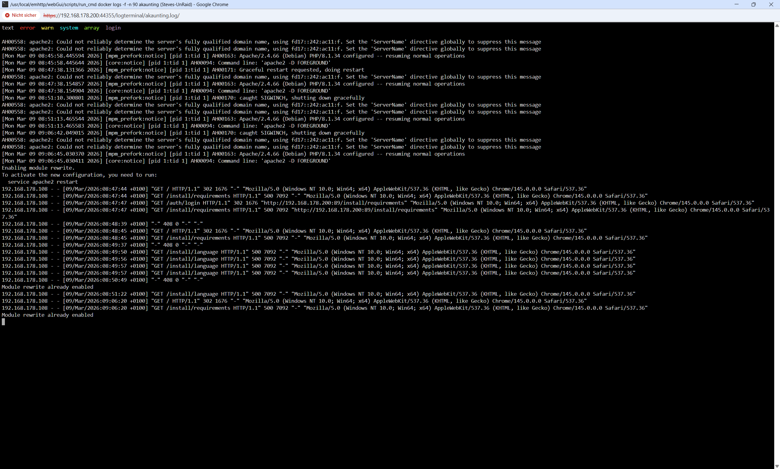

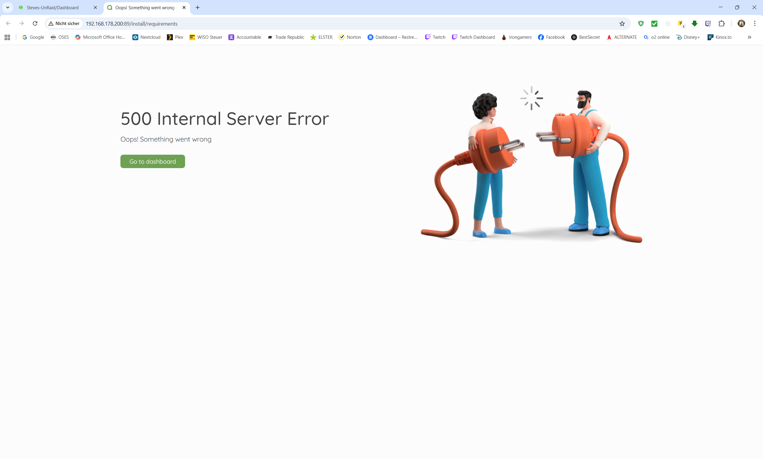

  2. Hallo zusammen, Benutzt hier zufällig jemand Akaunting und hat eine Lösung für folgendes Problem? Ich habe den Docker ganz normal installiert und gestartet und ich werde immer it der 500 Internal Server Error Seite begrüßt und komme einfach nicht dahinter wieso, da es auf meinen Test UnRaid ohne Probleme ins setup reinstarted mit selben Settings bei der installertion. Als Log Meldung bekomme ich immer nur "to activate new configuration, you need to run: service apache2 restart" wenn ich das per Console eingebe startet der Docker einfach nur neu und ich lade auf der selben Seite. Ich habe dazu schon diverse Akaunting Forums durchsucht und einige haben das Problem aber keine Lösung, auch kann niemand die Ursachen dafür nennen. Vieleicht weiß ja jemand rat. Achja es gibt keine AppData oder so die ich ggfs. nochmals entfernen könnte zumindest finde ich nach installertion keinen Ordner dazu.
  3. Hab den Fehler gefunden, bei mir liegt eine my-sql Datenbank auf einem bestimmt Pool und ich habe beim Pfad /mnt/<poolname>/user/<sharename>/ angegeben richtig wäre gewesen /mnt/<poolname>/<sharename>/. Mögen andere meine Dummheit als Beispiel nehmen und es besser machen 🙄

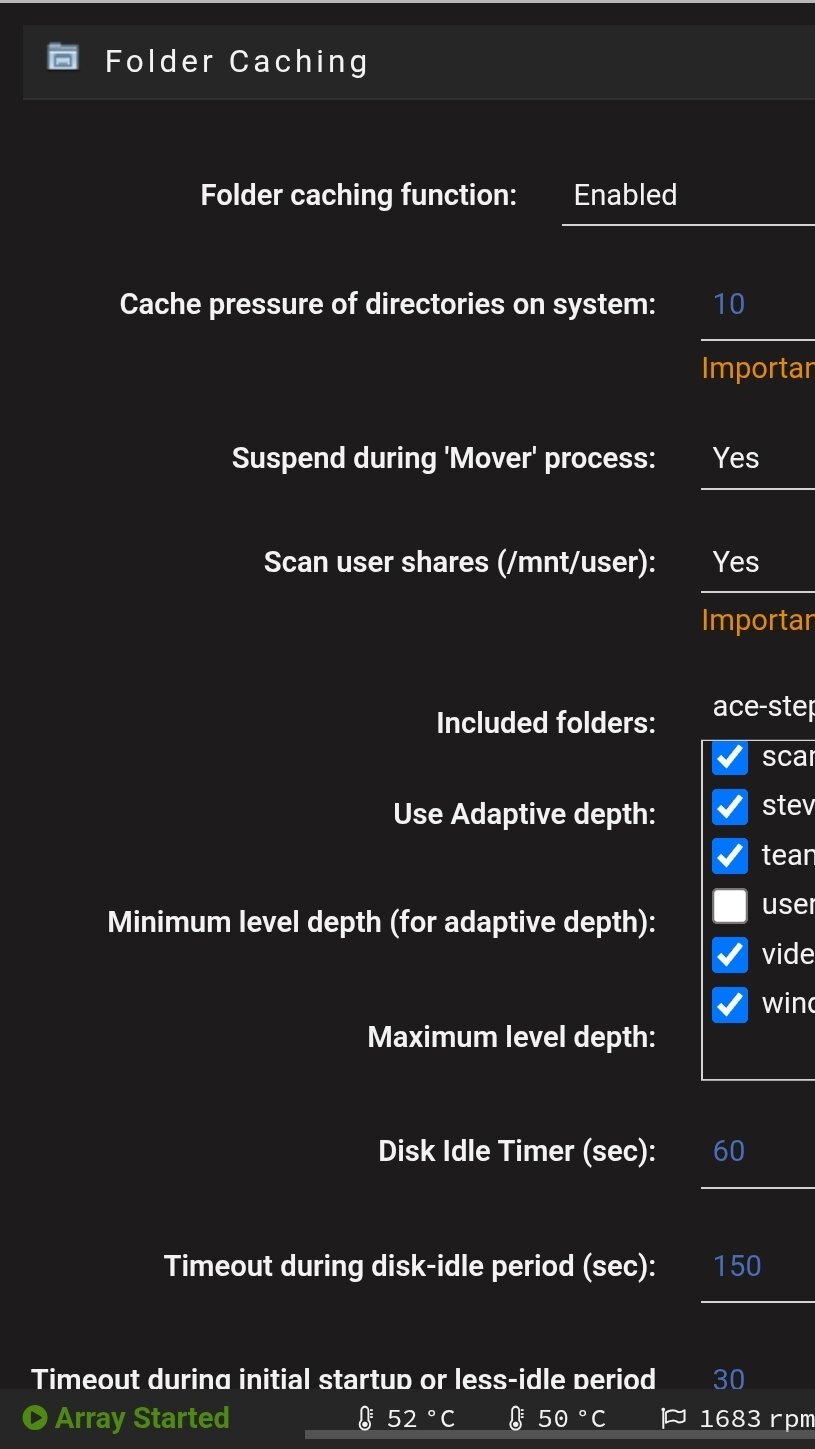

  4. @saber1 habs gefunden aber dort auch keine user.cfg vorhanden, ich habe durch Zufall in FolderCaching geschaut weil meine HDDs ständig anlaufen ohne Grund und dort wird mir bei Included Folder "User" angezeigt wird was ich nicht verstehe da im Shares keine Spur davon ist

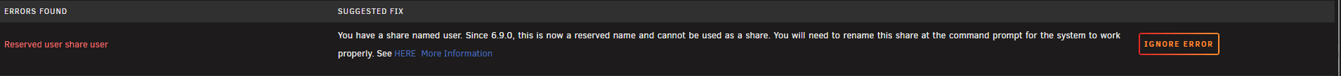

  6. Hallo, ich habe folgendes Problem, und zwar meckert Fix Common Problems das ich angeblich Reserved user share user also quasi einen User Share der user heißt was aber nicht der Fall ist. Deswegen weiß ich jetzt auch nicht ehrlich gesagt was ich dagegen machen kann. Hat sonst noch jemand das Problem oder evlt. eine Lösung dafür.

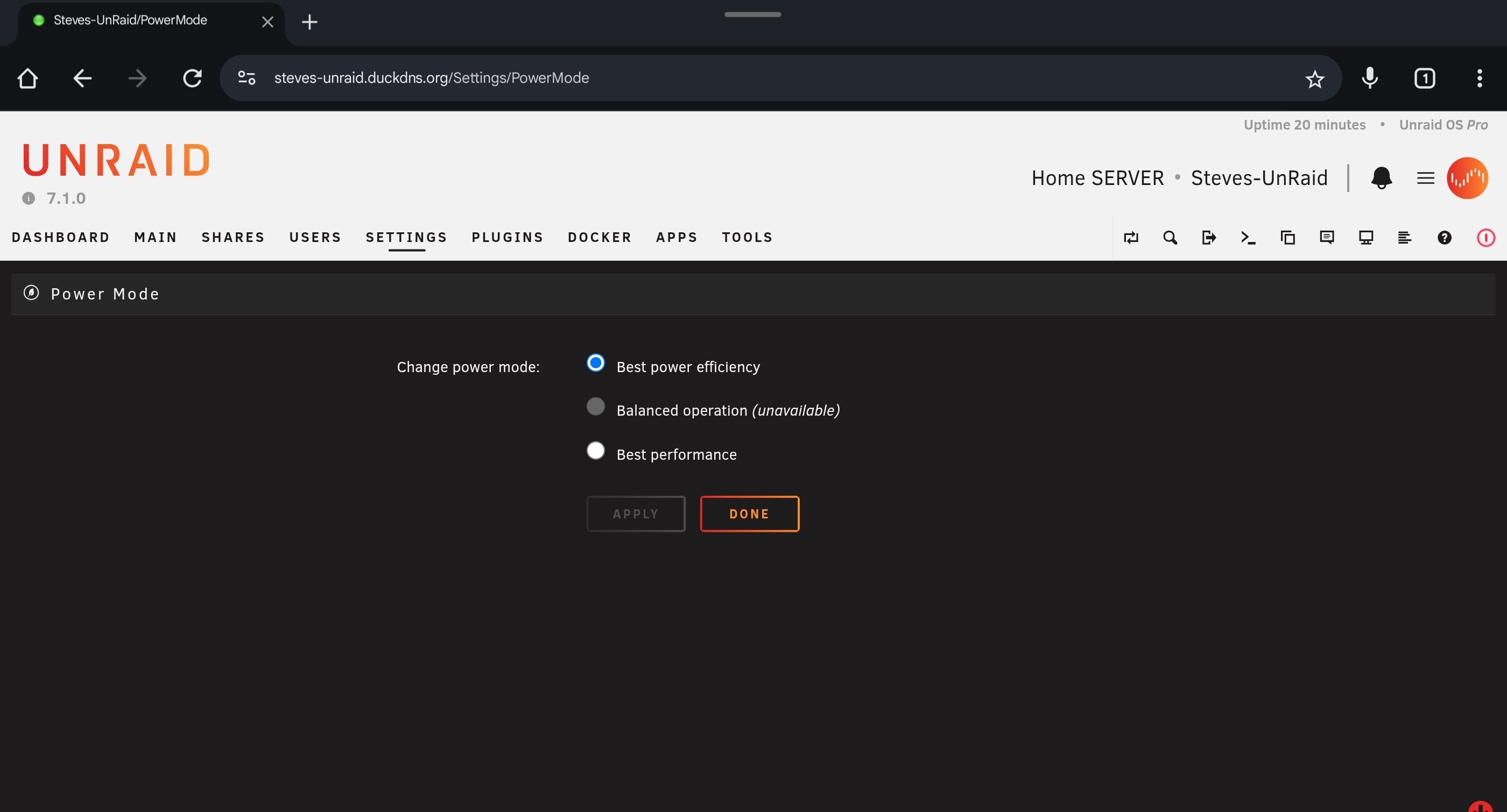

  9. Heute nach Update auf 7.1.0 besteht das Problem weiterhin leider, komisch ist nur das wenn ich neustarte, das array starte ohne docker ich es auch wieder stoppen kann. Ein Array Start mit Docker scheint das Problem hervorzurufen und dabei macht es keinen Unterschied ob ich vorher alle docker stoppen oder sogar die docker über die settings deaktiviere. Neu dazu gekommen ist das ich nach dem update auf 7.1.0 den Powermode "Balanced" nicht mehr nutzen kann dieser ist ausgegraut, und im Powersave Mode das System genausoviel Strom zieht wie davor im Performance Mode. Über Tips and Tweaks oder Autotweak lasst sich diese verhalten auch nicht abstellen.... bin leider ratlos steves-unraid-diagnostics-20250507-1403.zip

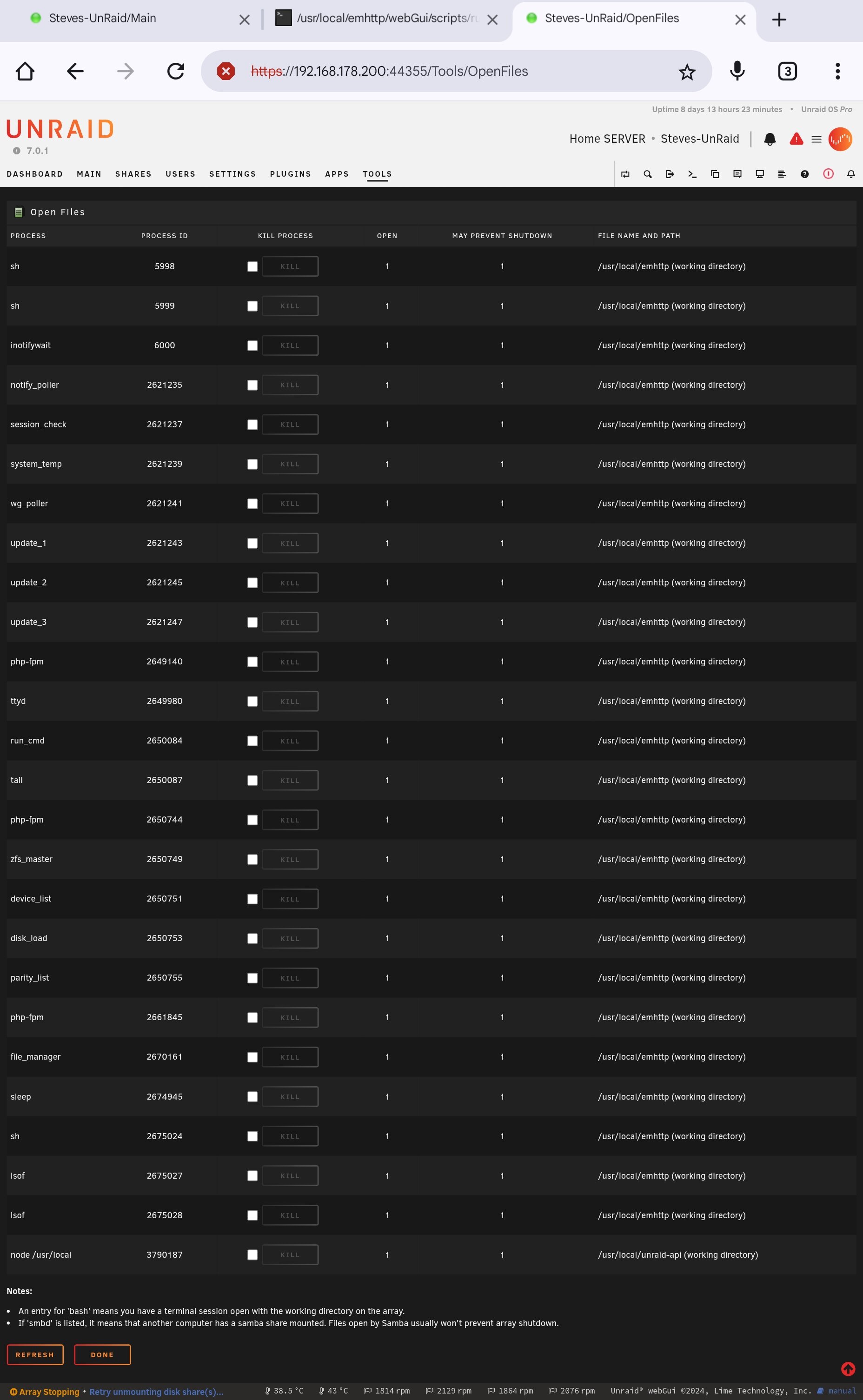

  11. Hatte heute wieder das Problem und habe zum test docker und VM vorher deaktiviert, konnte aber leider nicht das Array stoppen und es hing wieder an dem Pool Containern wo eigentlich nur Docker und Logs drauf zugreifen. Im Anhang Diagnostic und ein Screenshot von Open Files steves-unraid-diagnostics-20250425-1532.zip

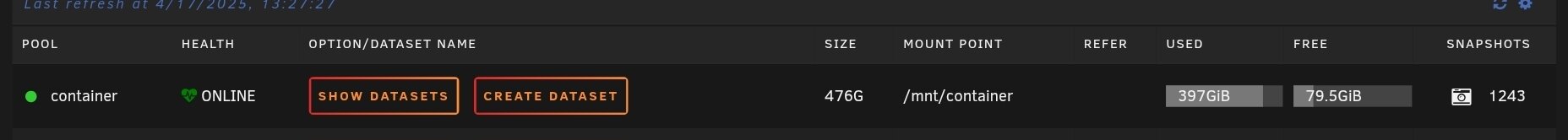

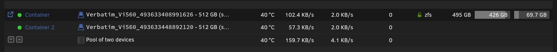

  13. Okay danke euch das hilft schonmal weiter und ich probiere es aus wenn ich den nächsten Neustart machen muss, das Problem warum sich mein Pool den ich ich nur für die Docker Container habe plötzlich bis ans Limit füllt habe ich auf einen Docker zurückführen können wo ich bei den Backupsettints etwas übertrieben habe. Ich habe aber trotzdem das Gefühl das, wenn ich z.b. einen Docker löschen viel zurück bleibt von dem Container und ich mein jetzt nicht die dazugehörigen Appdata. Kann das sein? Und noch eine Frage habe ich und zwar macht der Pool sogenannte "Snapshots" die wsl auch speicher brauchen, sind die zwingend notwendig und wenn nicht kann ich die irgendwie bereinigen? Es ist ein ZFS Pool ZFS war notwendig wegen einer Spiegelung von 2x SSD's
  14. Hallo zusammen und überraschung, ich habe mal wieder ein Problem mit dem ich nicht mehr weiter komme.... das ganze hat Angefangen das ich mal wieder nach einen Docker Update auf einmal den docker nicht mehr bearbeiten konnte oder starten. Löschen ging auch nicht und beim Array Stoppen habe ich immer die Meldung bekommen "Pool Busy" und "Retry Unmount". Ich habe mir dann die Mühe gemacht und alle Docker nochmal erneut zu isntallieren also den erst den Ordner gelöscht der in den Docker Settings war und dann alle über "Add Container" erneut installiert. Das hat dann ca. 10 Tage gehalten und dann bekam ich die Meldung also ich unterwegs war das meine Container Disk auf einmal voll ist obwohl da noch locker 100Gb Frei waren aktuell weiß ich nicht was es war und bitte mal wieder um Hilfe.... steves-unraid-diagnostics-20250416-1751.zip
