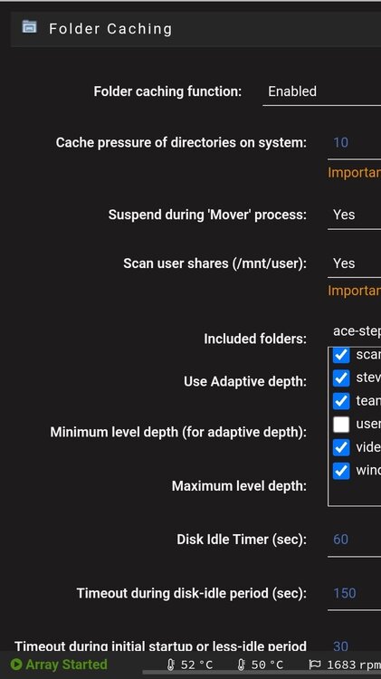

Hallo, ich habe folgendes Problem, und zwar meckert Fix Common Problems das ich angeblich Reserved user share user also quasi einen User Share der user heißt was aber nicht der Fall ist. Deswegen weiß ich jetzt auch nicht ehrlich gesagt was ich dagegen machen kann. Hat sonst noch jemand das Problem oder evlt. eine Lösung dafür.

@saber1 habs gefunden aber dort auch keine user.cfg vorhanden, ich habe durch Zufall in FolderCaching geschaut weil meine HDDs ständig anlaufen ohne Grund und dort wird mir bei Included Folder "User" angezeigt wird was ich nicht verstehe da im Shares keine Spur davon ist
Hab den Fehler gefunden, bei mir liegt eine my-sql Datenbank auf einem bestimmt Pool und ich habe beim Pfad /mnt/<poolname>/user/<sharename>/ angegeben richtig wäre gewesen /mnt/<poolname>/<sharename>/.
