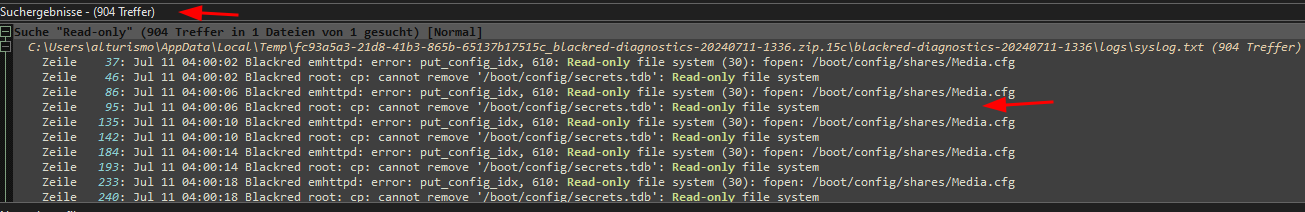

July 11, 20242 yr Mein kleiner Server auf dem kaum was laeuft is mal; da im Netzerk mit seinen Share Laufwerken mal is er weg (ca 2 sec takt linear). Updaten kann ich ihn auch net is auf 6.12.8 und kann weder 9 alsauch 10 installieren am ende bricht er ab und rollt back... im Anhang mein logfile danke schonmal in vorraus fuer ne Idee. blackred-diagnostics-20240711-1336.zip
July 11, 20242 yr 1 hour ago, Olivilo said: im Anhang mein logfile danke schonmal in vorraus fuer ne Idee. dein boot stick hat nen Schlag ... aus einem der logs ...
July 11, 20242 yr Author muss ich da mit chmod was aendern oder den ganzen Stick plaetten oder gar einen anderen kaufen ? Wie gehe ich nun am besten vor da ich die daten nun nicht extra rummcopieren will
July 11, 20242 yr 21 minutes ago, Olivilo said: oder den ganzen Stick plaetten oder gar einen anderen kaufen ? du kannst versuchen den Stick platt zu machen und neu ... vielleicht hilft es, meist ist jedoch der Stick komplett fertig ... replacing, siehe Infos hier (ja, Unraid hat eine Dokumentation ) https://docs.unraid.net/unraid-os/manual/changing-the-flash-device/ A C H T U N G ... bitte vorher den Ordner /config vom Stick sichern, da steckt alles drin, inkl. Lizenz !!! 23 minutes ago, Olivilo said: Wie gehe ich nun am besten vor da ich die daten nun nicht extra rummcopieren will das musst du auch nicht, hat nichts mit Stick repair, replace, ... zu tun ... falls du syslog mirror to flash aktiviert hast, das sollte man nur aktivieren zum debuggen, da das sonst perm auf den Stick schreibt und diesen gerne "schrottet"

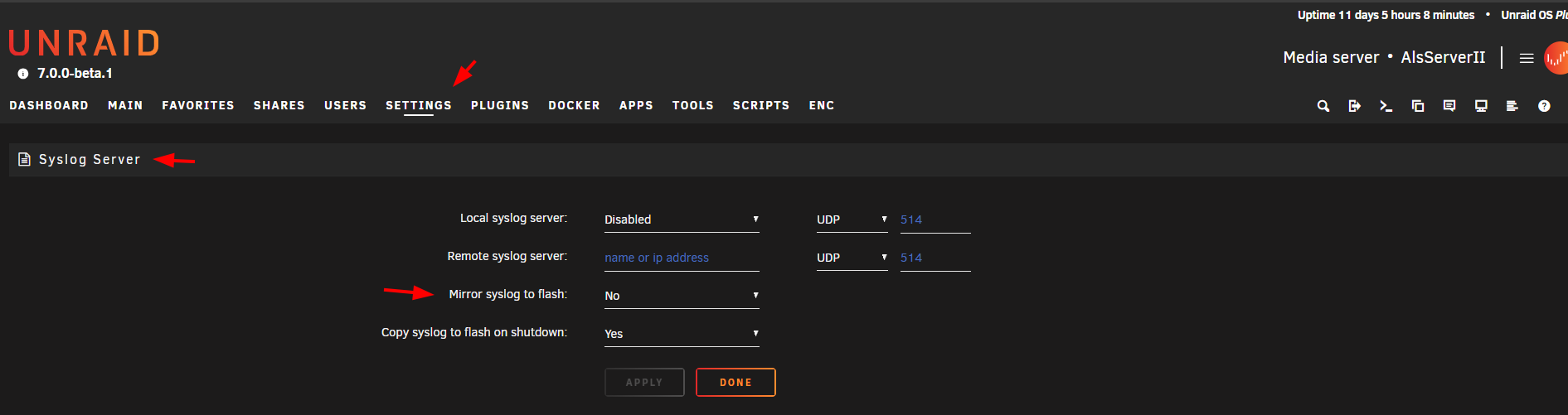

July 11, 20242 yr Author ok danke werd ich wohl dann am sammstag in angriff nehmen bis dahin keine zeit zum spielen mit dem bubu server danke dir aufjedenfall ( btw wo finde syslog mirror) keine ahnung was das ist und ob es an ist doch wenns an ist hab ich wohl damit den stick geschritet wie du meintest da ich noch zugriff auf das ding hab werd ich diesen config ordner sichern und in den neuen stick reincopieren nachem ich die Installation auf dem stick durch hab. Sopnnigen Tag dir
July 11, 20242 yr Solution 3 minutes ago, Olivilo said: btw wo finde syslog mirror) keine ahnung was das ist und ob es an ist doch wenns an ist hab ich wohl damit den stick geschritet wie du meintest wird ja gerne in diversen YT Videos empfohlen ... das sollte aus sein
