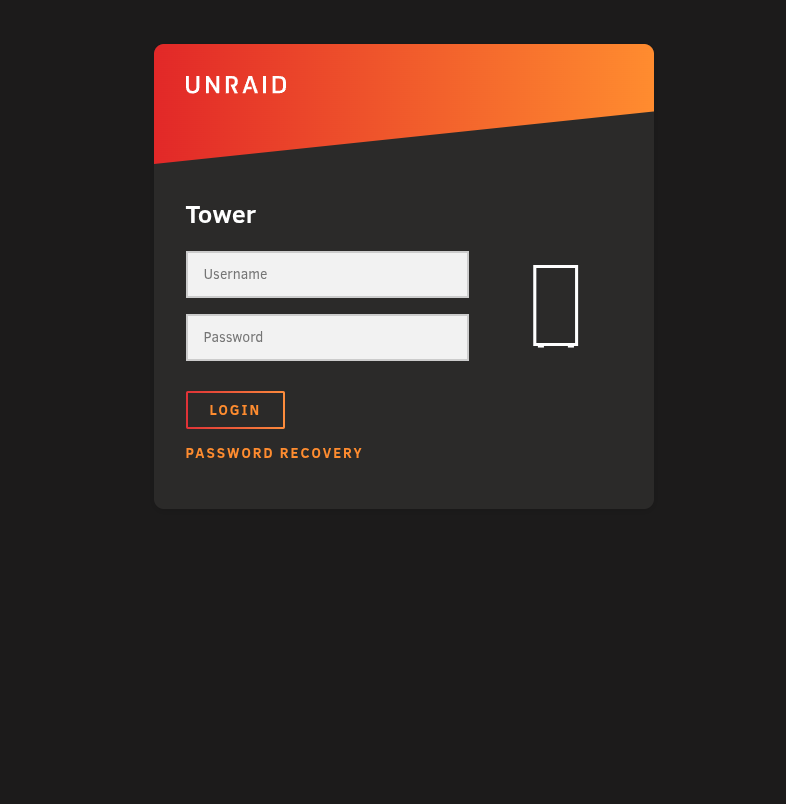

  10. ok ich hab ueber tailscale sll vernbindung aufgebaut und konnte sehen das tailscale mit dem Ngix sich gebissen hat also direkter root ssl von meinem, dectop terminal tailscale runtergefahren und siehe da der unraid faehrt das webgui hoch nun nicht mehr auf dem port 2449 sondern 80 und ich sehe folgendes : Da in diesem Frontend weder mein Root mit pw akzepiret wird alsuach mein main user vom Host sich nicht anmelden kann und die SSL verbindung mit root@IP komplett geblockt wird hab ich nu kaum noch optionen Ich habe gelesen man kann einen USB stick neu aufsetzen die config Daten copierren und hoffen das er richtig hochfaehrt... oder sollte ich auf diesem stick versuchen durch zugriff am descvtop direkt die PW datein zu loeschen udn sommit eine neuinstallation zu starten was den root angeht? Werden evtl die kkonfiguirationen meiner shares und Docker noch funktiuonieren udn woanders gespeichert sein auch wenn ich so nu root aendere oder geb ich nur zeit fuer unnuetze versuche aus? Und nein ich hab kein Backup und in dem Unraid Connect gibst auch kein Backup mehr hab es wohl ausgeschaltet udn nu gibts da auch nix zum runterladen...

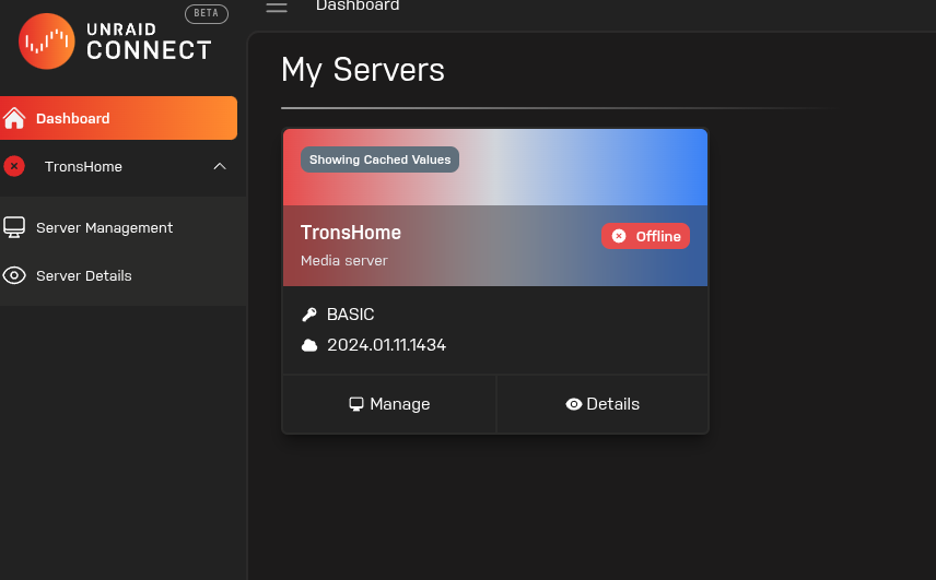

  11. Ich schau mal ob ich irgendwo hier bei connect ein key backup noch habe eigenartiger weise wird mir hier nur ein Basic schluessel lizens angezeigt obwohl ich zwei unraid basic schluessel am laufen habe. Der hier angezeigte ist das sorgenkind

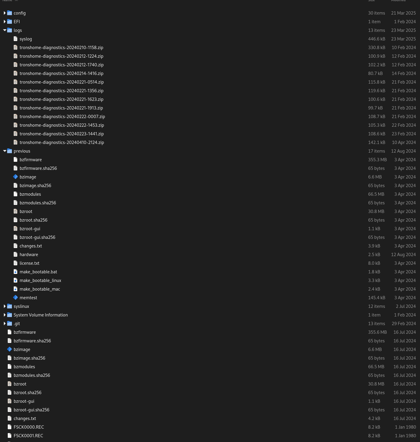

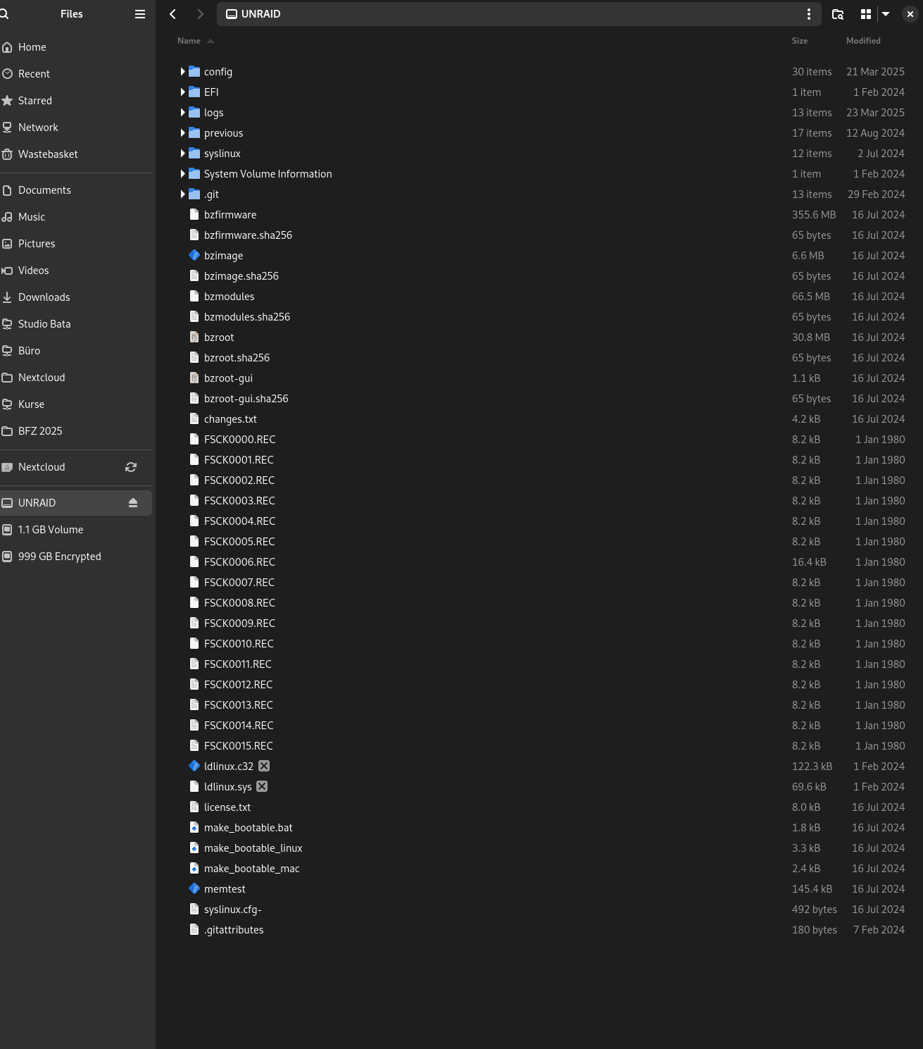

  12. Ich kann auf den USB stick zugreiffen und weis nicht so genau wo ich jetzt nach alten configs suche auf dem USB und wo die dann rein muessen hier ein Bild: Welche Dateiens suche ich ?
  13. Ihr seid die besten schon habe ich Mut bekommen mich naechste woche an mein Problem zu setzen und wenn es dann wieder lauft werde ich dieses Tool aufjedenfall nutzen. Wenn ich euch richtig verstanden habe soll ich den Unraid so wie er ist erstmal an einem anderen rechner anschliessen und alle Ordner auf die ich zugriff habe naeher anschauen und evtl bestimmte einstellungen confings vom alten system das Tron hiess und nu Tower gennant wird sichern, dann einen neuen Unraid stick aufsetzen diese Inhalte da rein copieren den in den rechner stecken davon Booten und hoffen das wenn die platten eingebunden sind er alles wieder erkennt? Danke nochmals an der regen Teilnahme. Ich werde euch zwar berichten wie die Rettung vonstattemn lief jedoch werde ich dies mal als Erledigt kennyeichnen und allen Beteiligten Danken fuer Ihre Zeit.

  15. Ich hatte nen stromausfall und hab danach keinen zugriff mehr gehabt weil das webfronted nicht startete. Ping im LAN hat funktioniert doch hatte ich immer ssl im lan aus also kam ich so nicht ran. das root pw is schoen lang und mit vielen sonderzeichen also war ein login mit dem gui auch nicht moeglich. ich nuzte ein VPN namens Tailscale und da war der rechner drueber zu erreichen. Eigenartigerweise traegt er nun einen anderen Namen der Server hiess vorher Tron nun heist er Tower... im Anhang hab ich die logs uber ssl tailscale Verbindung bekommen. Weis nun nicht wie ich weitrer vorgehen sollte. Der server nutzt keine parity und hat auch nur 1 HDD und 2 SSD platten drin. Jede Idee ist wilkommen. tailscale-utils.log tailscale.log syslog
