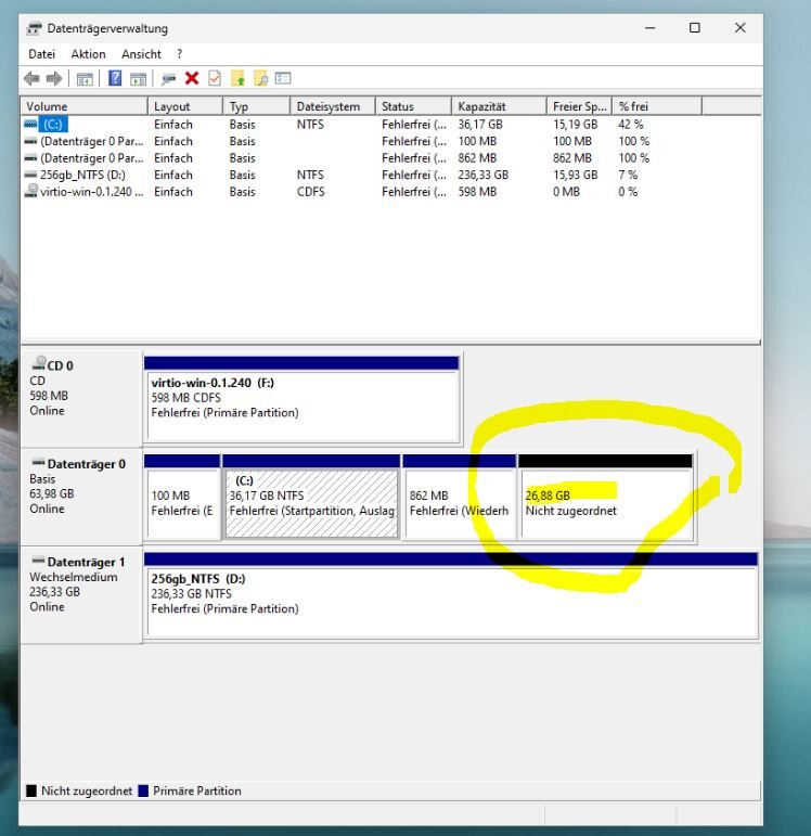

danke für den Link und das Verkleinern innerhalb der VM hat auch funktioniert und ich habe jetzt 26,9gb unallocated Speicher am Ende der vdisk, die ich freigeben könnte.
Das funktioniert im VM-Manager von unraid aber nicht, wie im Video beschrieben, die Änderung wird einfach nicht übernommen, vielleicht hat er eine andere/pro- Version?

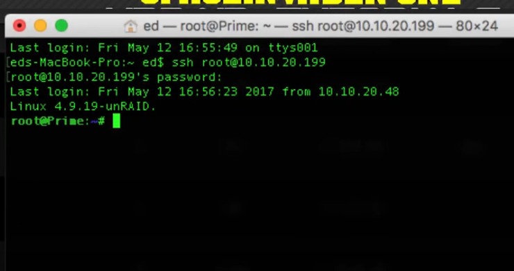

dieser scrennshot ist aus o.g. YT video und wird einfach übersprungen ....

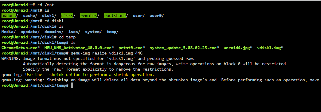

habe das Terminal ja schon gefunden und den Befehl auch genau so eingegeben, wie im Video und er wird im Terminal auch ausgeführt.
Trotzdem hat sich an der Grösse der vdisk nichts geändert.

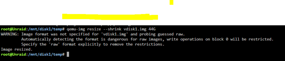

Habe alles nochmal mit einer Kopie der vdisk1.img gemacht und so sieht es im Terminal aus ....
der Befehl "resize" muß wohl durch "shrink" ersetzt werden ....
EDIT: na fast! korrekt ist # qemu-img resize --shrink vdisk1.img xxG (xx = gewünschte neue Grösse in GB)
Ergebnis: "Image resized" was ich ja wollte ....

2 hours ago, Cpt.Hardy said:
EDIT: na fast, korrekt ist # qemu-img resize --shrink vdisk1.img xxG (xx = gewünschte neue Grösse in GB)
bevor noch jemand den Kram liest ... du bist echt lesefaul und beratungsresistent, weiter unten in dem oben verlinkten Thread
qemu-img resize -f raw vdisk1.img xyzG
wie auch immer, das hat funktioniert.

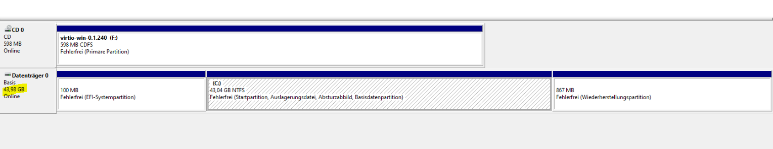

meine vdisk wurde von 64 auf 44GB verkleinert.

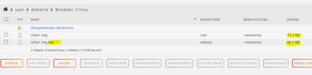

Vielleicht noch ein Hinweis: Man sollte keine Leerzeichen im Pfad zur vdisk haben, meine lag auf "Windows 11tiny"
ich habe eine Kopie angelegt in einem temp Ordner, dort die Verkleinerung durchgeführt und dann das Ergebnis zurückkopiert ....
