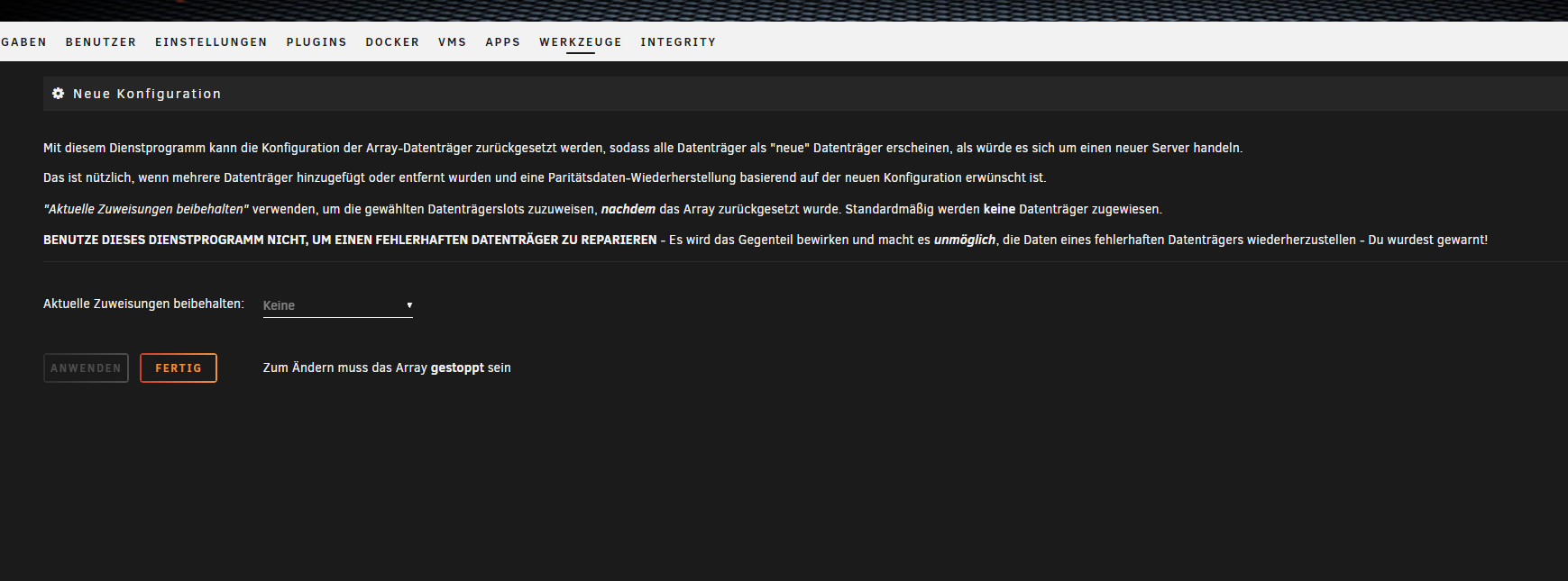

August 1, 20242 yr hatte das selbe problem, die platte wurde mir immer mit nem ROTEN statt grünen punkt angezeigt mit der meldung "deaktiviert". Lösung war bei mir in den einstellungen eine neue Config zu erstellen fürs array, habe dabei aber ausgewählt das array+pool gesichert werden soll (da sonst soweit ich weiß ein rebuild der parrity stattfindet, habe mir zur sicherheit auch vorher die genaue anordung der platten gescreenshotet usw..) danach gings wieder, bin aber zurück zu stable direkt danach gewechselt^^ bei zuweisung behalten auf ja bei den datenträgern -- habe bei mir das array auf nein gehabt und musste danach die parrity neu builden.. ^^ Edited August 1, 20242 yr by Encore
