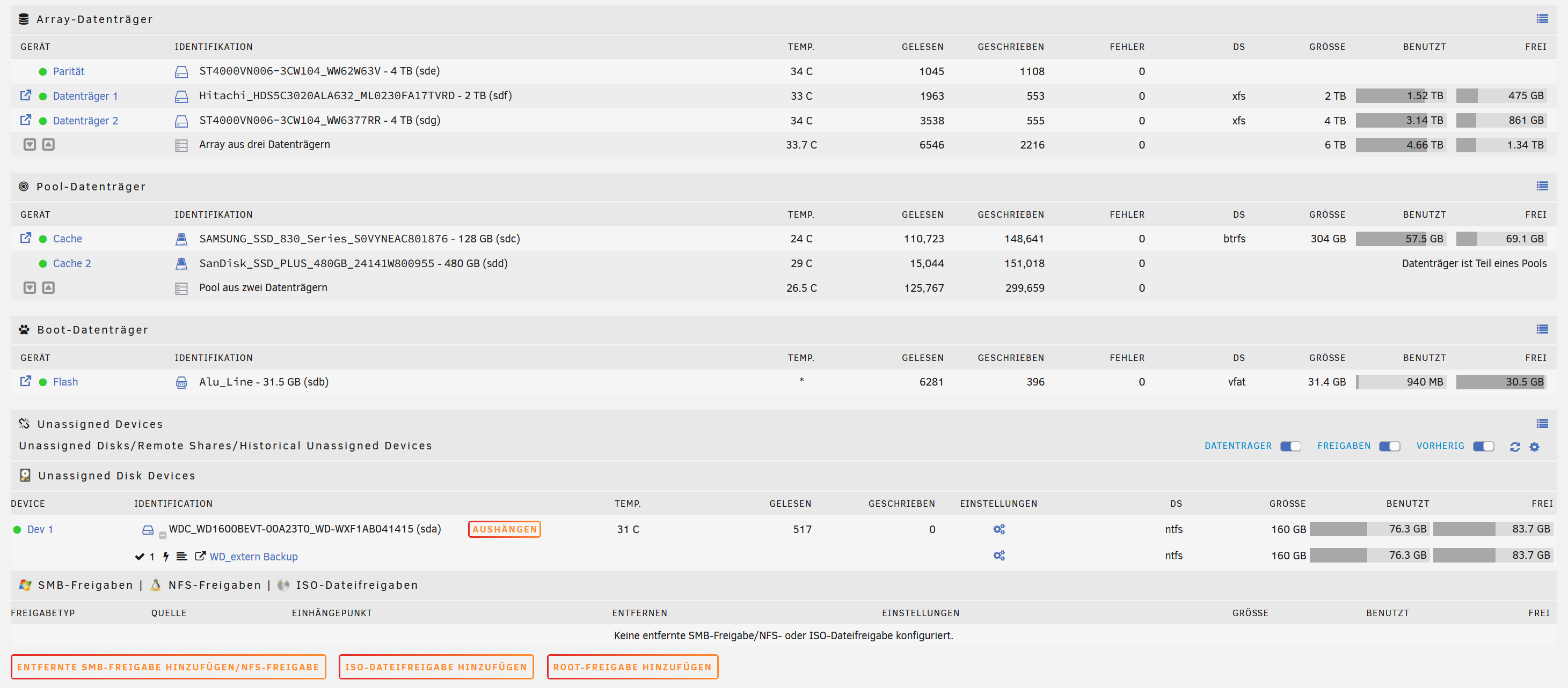

Hallo, ich habe eine Frage zu den Pool-Datenträgern, speziell zum Cache.
Ich habe zu einer bereits vorhandenen Cache-SSD (128 GB) eine weitere SSD (480 GB - Cache 2) hinzugefügt. Nach dem Starten des Arrays wurde die Festplatte auch als Cache 2 angezeigt. Unter "Benutzt" steht: Datenträger ist Teil eines Pools. Ich nehme an, das ist korrekt. Fehler werden mir auch nicht angegeben. Allerdings verwundert mich die Größe des Caches: nur 304 GB. Müssten es nicht fast 600 GB sein oder muss ich noch Einstellungen vornehmen bei 2 Cache-Festplatten.
Verwundert hat mich auch, dass nach dem Starten die neue Festplatte nicht formatiert werden musste (kein Button unter Start/Stop vorhanden). Ich hoffe mir kann jemand helfen. Vielen Dank!

mach das, auch den Link zu btrfs disk usage calc ... im multi disk pool Bereich
Tipp, 480 + 128 = 608 ... /2 = 304 ;) aber richtig nutzbar (abgesichert) bleiben sogar nur 128 (die kleinste disk im Verbund)
ist aber für eine harten Ausfall als Absicherung nicht unbedingt geeignet, was du meinst ist den pool nicht als Raid1 laufen zu lassen sondern ohne Absicherung die volle Kapazität zu nutzen, dazu wäre dann zfs raid0 zu wählen ... aber Achtung, Ausfall einer disk == alles weg, bei striped ist das so ;)
und den raid0 Vorteil hast du auch nur bei 128 GB (kleinste disk) zum Thema Geschwindigkeit.
