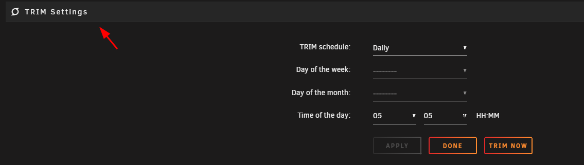

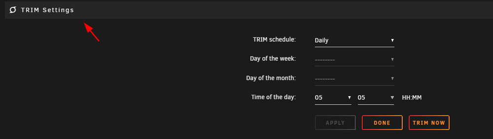

Da ich die ganzen SSD immer mal wieder manuell trimmen muss
das ist dir bekannt für SSD's in pools, UAD's, ... (außer im Array) unter scheduler ...

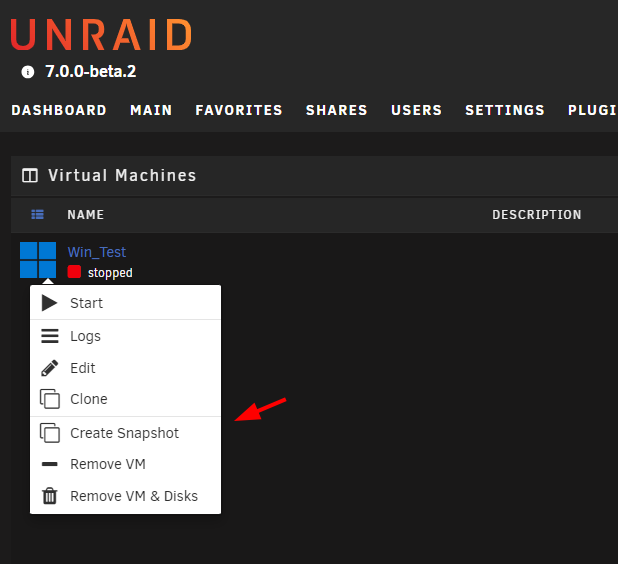

sprich, mit vdisks auf Unraid pools, ja, aber Nutzen ... sehe ich da effektiv keinen ;) vor allem da snapshots mit der 7er auch so integriert sind ...
