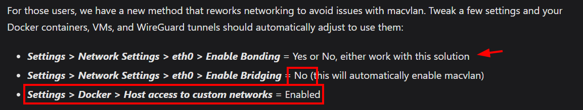

August 26, 20242 yr Hallo Ich hatte in den letzten zwei Wochen zwei Mal einen Crash meines Servers. Ich habe leider keinerlei Idee woran das liegen könnte. Vor dem ersten Crash (vor etwa 2 Wochen) lief alles monatelang problemlos. Ich habe angefangen wieder nach möglichen Ursachen zu suchen und bin wieder bei dem Thema mavlan und Fritzboxen angekommen. Schon beim ersten unRAID Update, als das Thema zum ersten Mal angesprochen wurde, habe ich empfohlene Schritte (diese hier) umgesetzt und gerade nochmal nachgeprüft. Es ist alles so eingestellt, wie empfohlen. Aber manche Dinge kommen mir komisch vor und die wollte ich hier mal abklären, ob das so ok ist. Beim Aufsetzen der Docker bin ich einem Guide (ich glaube Spaceinvaders) gefolgt, wie man DynDNS, SWAG und verschiedene Container aufsetzt und diese aus dem Internet erreichbar macht. Das funktioniert alles auch soweit (außer ich nutze für DynDNS auch noch IPv6 aber das ist vermutlich ein anderes Thema). Mir ist aufgefallen, dass ich in allen Docker Containern zwei Netzwerktypen konfiguriert habe. "Custom: proxy" für Container, die über SWAG erreichbar sein sollen und "Bridge" für alle anderen. Wenn ich mich richtig erinnere habe ich den proxy Netzwerktyp über die Kommandozeile angelegt (nach Anleitung). Funktioniert der macvlan Fix für diesen Netzwerktyp? Hätte ich überhaupt einen eigenen Netzwerktyp gebraucht? Im Troubleshooting Teil der oben verlinkten Anleitung werden Netzwerktypen "Custom: eth0" oder "Custom: bond0" angesprochen. Custom eth0 gibt es bei mir gar nicht erst. Ausgabe von "docker networks ls" NETWORK ID NAME DRIVER SCOPE 313a39db3bff bond0 macvlan local d3cfb904cf4e bridge bridge local 7134ff8594b9 host host local 427177bd0790 none null local afa3a78beb15 proxy bridge local Sorry, falls das dumme Fragen sein sollten. In der Oberfläche der Fritzbox, sollten da alle Docker-Container als einzelne Geräte (wie andere Geräte im Netzwerk, Smartphone, etc.) auch auftauchen? unraid-diagnostics-20240826-1937.zip Edited August 26, 20242 yr by Pete0

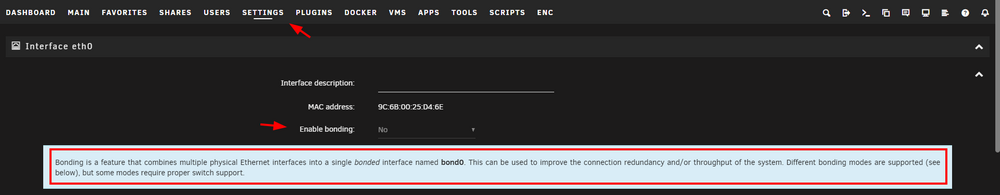

August 26, 20242 yr 17 minutes ago, Pete0 said: Im Troubleshooting Teil der oben verlinkten Anleitung werden Netzwerktypen "Custom: eth0" oder "Custom: bond0" angesprochen. Custom eth0 gibt es bei mir gar nicht erst. da du einen bond eingerichtet hast (was bei einer Fritz ziemlich sinnlos ist da dies nicht unterstützt wird) läuft das bei dir unter bond0 wie sehen denn die "crashes" aus ? weil in den logs sieht man mal nichts wirklich ... was ich sehe sind manuelle Einträge im go ... modprobe amdgpu & modprobe amd_pstate & # Enable Multi-Gen LRU echo y > /sys/kernel/mm/lru_gen/enabled powertop --auto-tune & mal ohne probiert ob es einen Unterschied macht ? gerade AMD und powertop sind nicht immer Freunde ... sollte aber bekannt sein wenn man UNRaid auf AMD betreibt ... dann noch die zusätzlichen Einträge, sicher dass die so sein sollen ?

August 26, 20242 yr Author 44 minutes ago, alturismo said: du hattest keine traces bzgl. Netzwerk in deinen logs. Ja, genauso wenig wie ich Logs zu etweiligen Hardwareproblemen hatte. Auf die Stromspar-Sachen möchte ich ungern verzichten und wie gesagt hat es bis vor zwei Wochen viele Monate problemlos funktioniert. Wenn das mit dem Netzwerk geklärt ist, kann ich das im Aschluss versuchen. 44 minutes ago, alturismo said: Ja und Nein, hast du Dockers in custom (jeweils mit eigener IP) laufen ? Versteh ich nicht, hat nich sowieso jeder Docker-Container eine eigene IP? Ich habe zumindest keine andere Vergeben als die, die die Container schon bekommen. Ich bin verwirrter als vorher, weil keine Frage so wirklich eingegangen wird. Bevor ich auch nur anfange mögliche Hardwareprobleme zu suchen, würde ich gerne geklärt haben, ob die Konfiguration für die Docker so richtig ist, wie es in der Anleitung von unRAID beschrieben wird. 2 hours ago, alturismo said: da du einen bond eingerichtet hast (was bei einer Fritz ziemlich sinnlos ist da dies nicht unterstützt wird) läuft das bei dir unter bond0 Was wäre dann sinnvolelr worunter die Container laufen sollen, wenn bond0 kein Sinn macht? Edited August 26, 20242 yr by Pete0

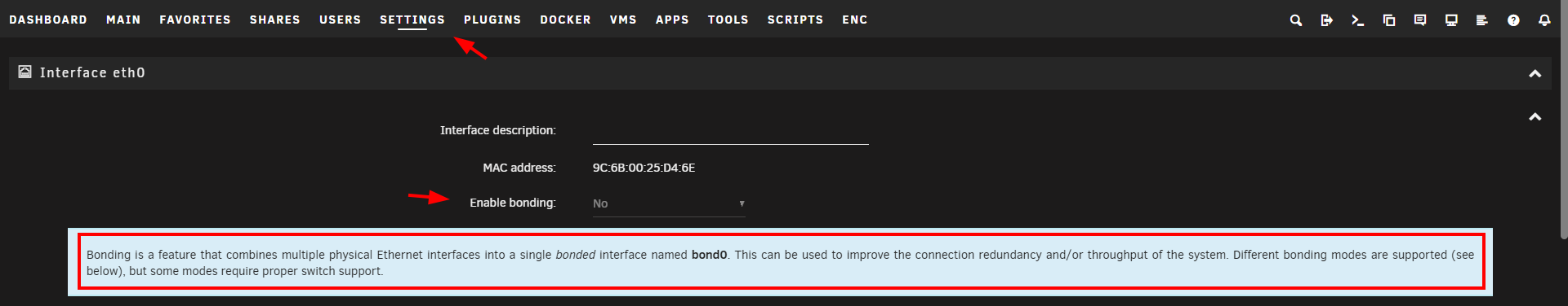

August 27, 20242 yr 7 hours ago, Pete0 said: Ja, genauso wenig wie ich Logs zu etweiligen Hardwareproblemen hatte. da gibt es auch idR keine Logs ... bei Hardware crash's ... ist leider so, aber egel 7 hours ago, Pete0 said: Wenn das mit dem Netzwerk geklärt ist, kann ich das im Aschluss versuchen. da du anscheinend selbst keine Lust hast etwas zu lesen, Netzwerk Einstellungen bond == ein Verbund == man nutzt mehrere Netzwerkkarten parallel um beispielsweise einen "fallback" zu haben oder zu "beschleunigen" ... wobei beides mit einer Fritz als Router nicht unterstützt wird, dazu bräuchte es einen managed switch dazwischen. da du eh nur 1 Karte im bond jetzt hast, macht es auch keinen Unterschied ob aktiv oder nicht, aber dann wundere dich bitte nicht warum es bond heißt ... die meisten Dinge sind sogar innerhalb erklärt, Mouseover, klick, ... 7 hours ago, Pete0 said: Versteh ich nicht, hat nich sowieso jeder Docker-Container eine eigene IP? Ich habe zumindest keine andere Vergeben als die, die die Container schon bekommen. Ich bin verwirrter als vorher, weil keine Frage so wirklich eingegangen wird. Bevor ich auch nur anfange mögliche Hardwareprobleme zu suchen, würde ich gerne geklärt haben, ob die Konfiguration für die Docker so richtig ist, wie es in der Anleitung von unRAID beschrieben wird. per Standard sind die meisten Docker im bridge mode vorkonfiguriert, dann ist macvlan mehr oder weniger "egal" ... gleiches wenn man wie du ein Netzwerk "anlegt", wie dein "proxy" hier wann macvlan ein Thema ist, wenn man jedem Docker in custom:br0 (bond0) setzt und jeder Docker "nativ" extern über eine eigene IP erreichbar ist macvlan oder ipvlan (ipvlan für Fritz und diverse andere Hardware unbrauchbar) bei dir läuft macvlan im bond0, würde passen wenn du dieses feature nutzen würdest ... kurz, passt wie es ist und du brauchst nichts an den Netzwerk Einstellungen ändern ... das Naming "bond" kommt von der Einrichtung, in deinem Link steht ja beispielsweise auch "egal ob ja oder nein" wichtig sind diese beiden Einstellungen (umrahmt) aber um dich komplett zu verwirren, mit der 7er Version kann man das wieder "ignorieren", der Fix funktioniert auch wieder im br0 mode ... ### kurz, lös dein Hardware Problem oder lass es ... aber die crashes kommen nicht von den Netzwerk Einstellungen.

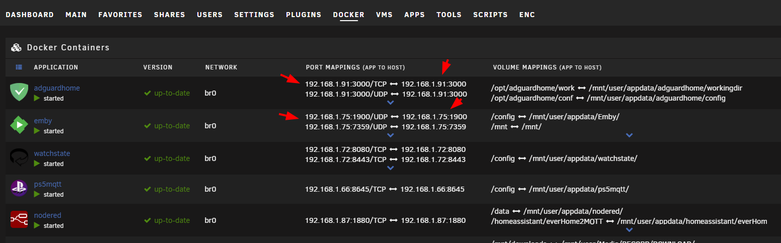

August 27, 20242 yr Servus@All hatte anfänglich auch laufend Probleme mit Server-Abstürzen, bei mir blieb aber der Server einfach stehen und startete nicht neu 🤔 Hardware-Reset - vor Ort - Paritätsprüfung, war lästig, da Unifi-Controller, nginx etc. am Server lief/läuft macvlan war/ist aktiv und Host access to custom networks auch Dachte auch zuerst auf ein Hardware Problem Finde leider momentan den link nicht - war irgendwas mit unRaid in Verbindung mit macvlan + Fritzbox + Unifi Hardware Habe bei den Containern mit fixer IP den Network Type auf Custom:eth0 umgestellt ... um dies zu ermöglich gibts auch ne Einstellung, wiederhole mich, bin extern unterwegs und kann/will deshalb Docker nicht stoppen seitdem - Monate- bzw. fast schon Jahrelang - null Probleme
