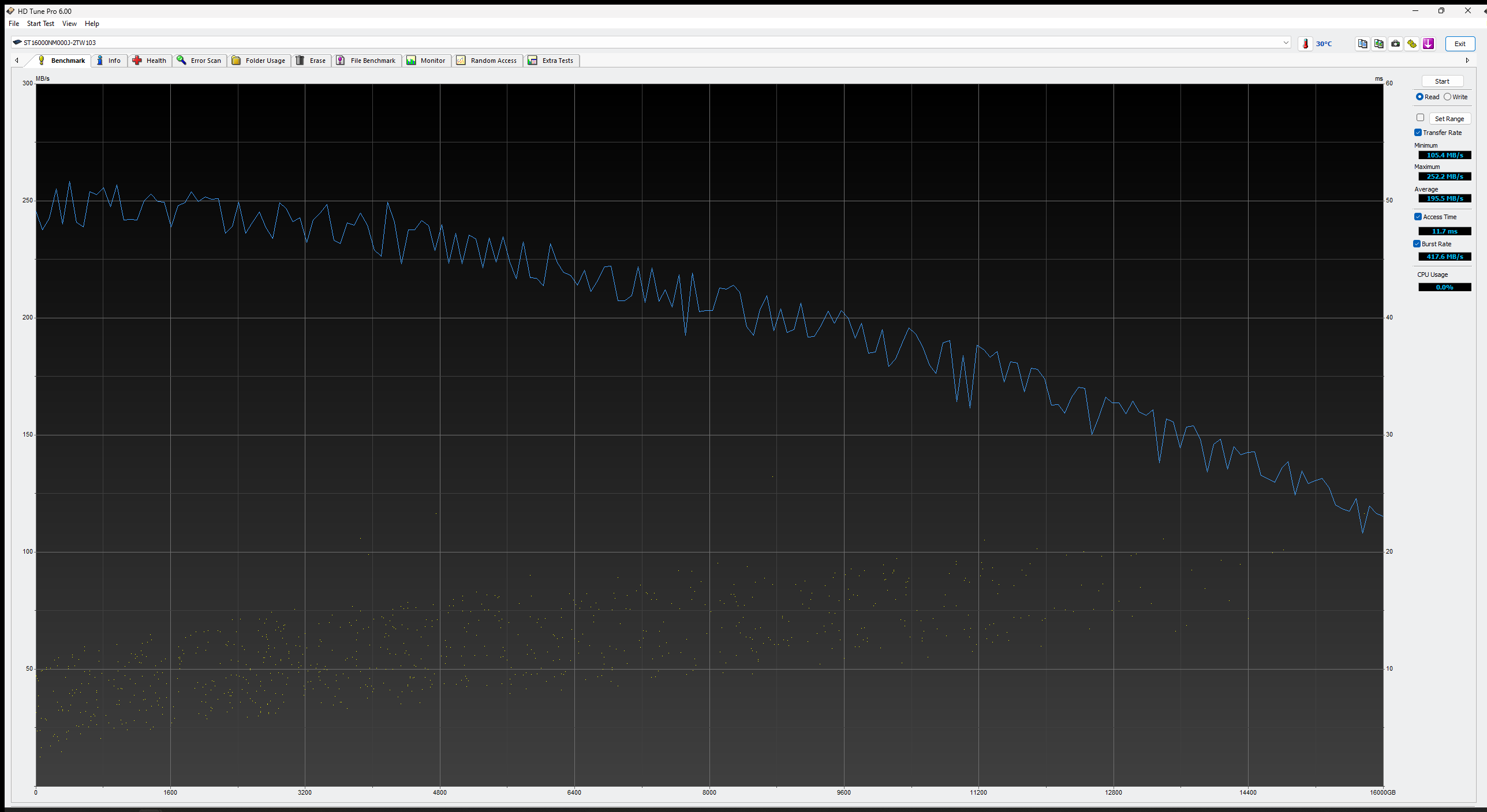

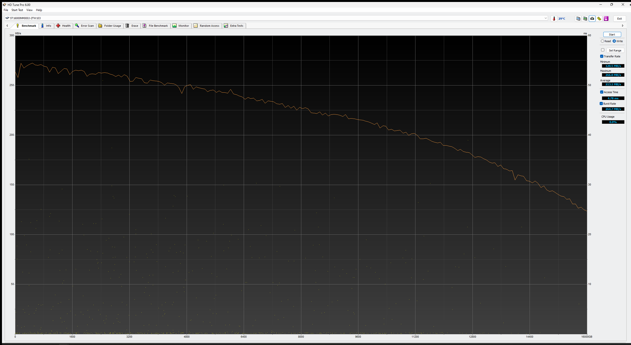

So Teile sind endlich alle bestellt.
Ich habe mir 2x Seagate Exos X18 16TB als Recertified geholt und werde diese erstmal mit den Seatools testen.
Hast du ggfs. andere Tipps diese Platten zu testen?
Die Seatools werten Festplatten mit fehlerhaften Sektoren lange Zeit noch als "Gut" aus, bis ein Schwellwert erreicht ist.
Ich nutze die Seatools nur, wenn ich so viele Probleme mit der Festplatte habe und einen Beleg des Seatoolsprogrammes beilegen will, daß die Festplatte ein Problem hat.
Auch sind die neueren Seatools noch 'toleranter' geworden, was Fehler angeht. Deshalb nutze ich weiterhin ältere Seatools Version für die Belege.
Ich nutze in der Regel unter Windows HDTune Pro (kostenpflichtig) um die Festplatten einmal voll zu schrieben und einmal zu lesen.
Wenn das alles fehlerfrei abläuft und die Smart Werte nichts auffälliges zeigen: Das reicht mir dann.
Du kannst aber auch beispielsweise (unter Windows) das kostenlose h2testw (des heise Verlages) verwenden, welches bei einem formatierten Datenträger auch alles einmal voll schreibt und den Inhalt später überprüft. Am Anfang und im Anschluß würde ich mir die Smart Werte ansehen und auf Auffälligkeiten achten.
Info: bei einer 16TB Festplatte werden diese Vorgänge schon mal rund 2 Tage in Anspruch nehmen.
Edited by DataCollector
Ich nutze preclear in unRAID selbst und das läuft jetzt den 4. Tag 😅. Heute wirds aber fertig und dann Array erstellen, was sicher auch recht langwierig wird. Also Geduld muss man bei großen Platten schon mitbringen, will man diese Testen^^

Welchen der ganzen Tests nutzt du dann in HD Tune Pro? Nur den Benchmark? Denn die laufen ja fix durch.
Der würde für mich ja nur aussagen, dass die HDD1 knapp 10% langsamer ist.
Ist das ganze im Rahmen?
Das Benchmarken einer Festplatte ist hier so überflüssig wie ein Kropf.
Ich schrieb " einmal voll zu schrieben und einmal zu lesen."
Schreiben mache ich mit erase, was ja das auszuweählende Muster schreibt.
Lesen ist Verify, welches eben liest und dabei prüft ob das gelesene plausibel ist.
Der Benchmalrk (wenn man ihn nicht entsprechend umkonfiguriert) schaut sich nur einige bestimmte Stellen an.
Das sollte einem klar sein, weil der Benchmark in Standardeinstellungen nur wenige Minuten anstatt mehrerer Stunden (bis zu einem Tag) dauert.
