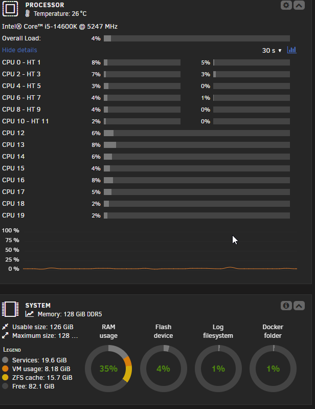

Ich finde das Unraid System an sich wirklich gut, besonders auch wegen dem Schreib Cache, aber mit 10GbE und 16TB HDDs ist das davon lesen einfach eine fars (Ja so 240 Mb/s kriege ich raus). Also einfach daten von runter zu kopieren, ätzt bei so einem System.
Siehe Anhang...

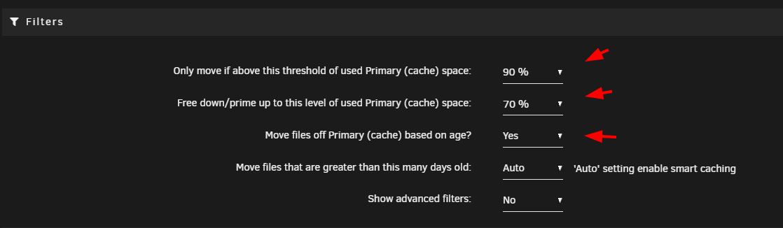

du meinst "wahrscheinlich" das mover tuning plugin welches für v7 anfangs nicht mehr kompatibel war, was jedoch mittlerweile erledigt ist ...
was jedoch auch nichts mit der performance an sich zu tun hat, ich steuere damit nur das mover Verhalten ... wann, ob, wieviel, ... verschoben wird.
Beispiel, ich halte Daten "länger" im cache vor anstelle die immer täglich auf das array zu packen
simples Beispiel
mein mover schaut stündlich nach, und ...
wenn cache > 90 % gefüllt ist
move Daten (vorher nicht)
>> sortiert nach Alter
>> nur bis der cache bei < 70 % steht (dann hör direkt auf)
Ergebnis, mein cache wird nicht "leer" moved ... sonder es werden ~ 21 -23 % frei gemacht (Delta 90 <> 70 zzgl. Overhead)
nochmals kurz, hat nichts mir performance zu tun ... sondern move Verhalten ;)
