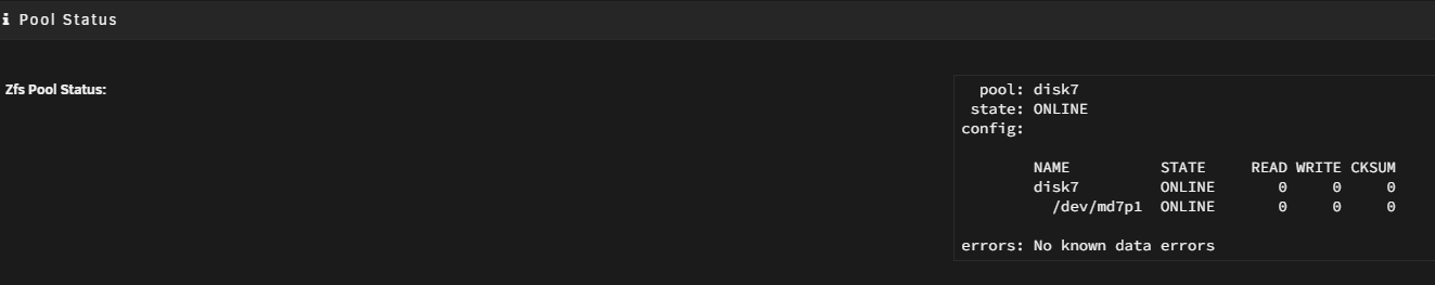

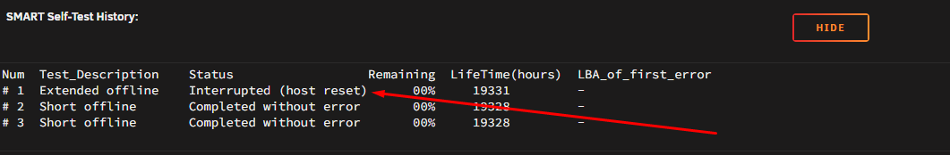

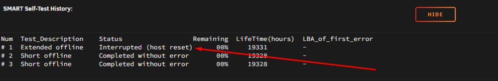

ich zeig euch hier mal 3 Screeshots. Anscheinend ist die HDD ausgefallen, und ein Error wird nur im Extended Smart Test gefunden.
Kann mir vielleicht jemand anhand der Bilder schon sagen ob die HDD definitiv defekt ist oder ob man die irgendwie wieder aktivieren kann?

Austauscehn: ja. Auf Garantietauschen: weiss nicht. Die sieht mir nicht defekt aus.

Ich sehe auf den Bildern keine wirklichen fehler.

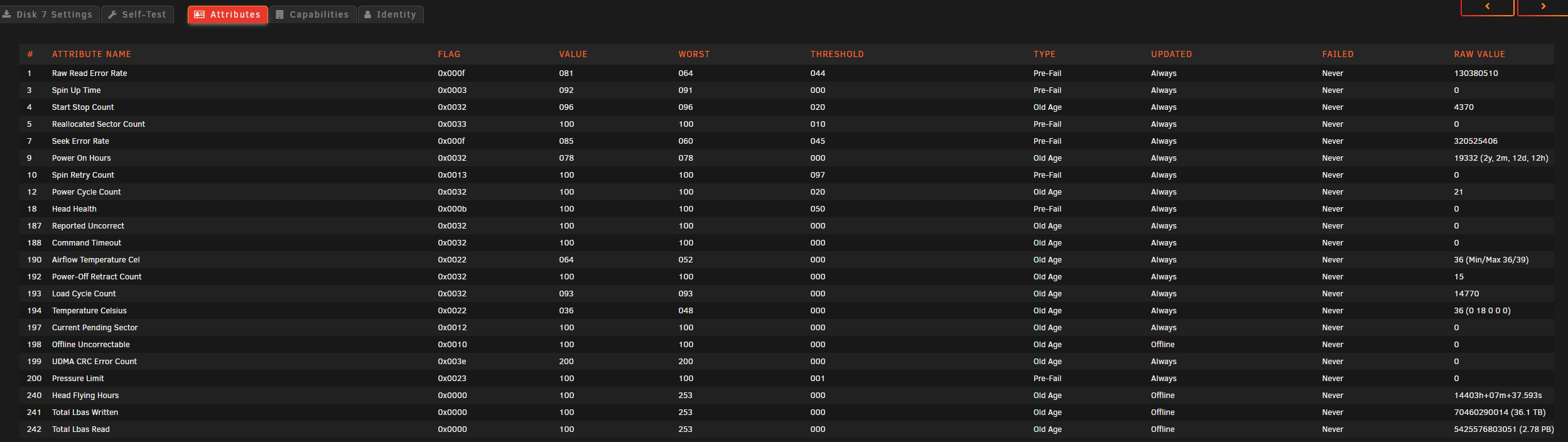

Leider hast Du nichts relevantes zu der Festplatte geschrieben. Wie sehen die Smarttwerte aus?
Ich würde die Festplatte mal ausbauen und in einem anderen System testen.
Der Host Fehler kann auch auf den Kontroller im PC, anstatt die Festplatte, hindeuten.
Sind hier die Smartwerte mit dabei?
Ja, das sind die unter dem Reiter "Attributes", wenn eine Festplatte läuft (=Spinup).
1 hour ago, ph.neutral said:
Hier sind keine Fehler zu erkennen.
Ich behaupte: die Festplatte erscheint okay zu sein.
