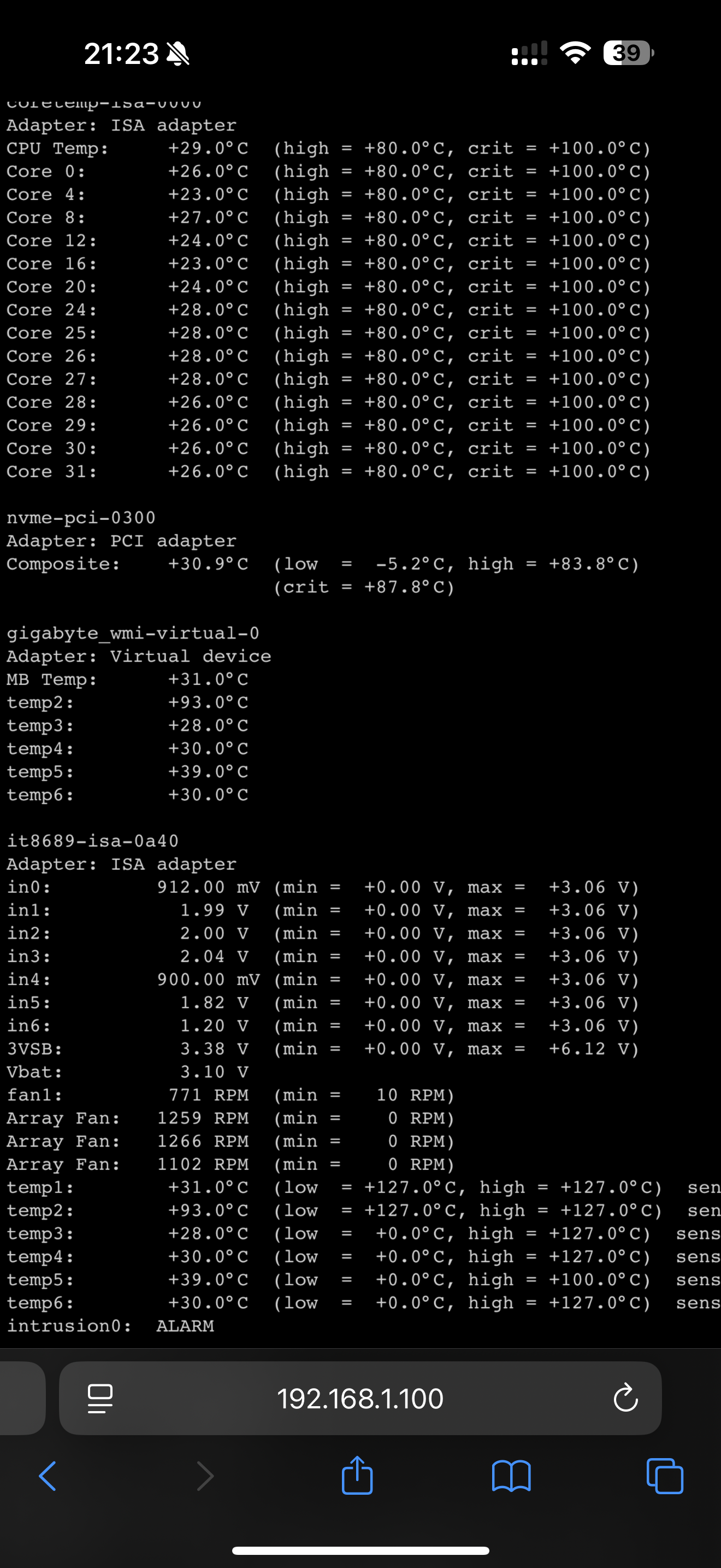

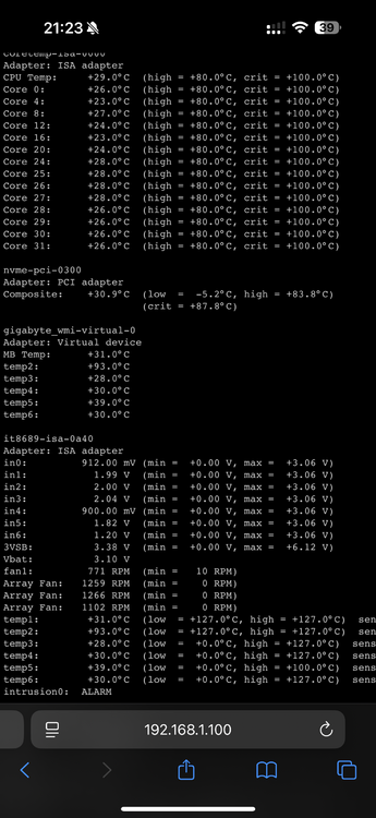

October 11, 20241 yr Community Expert Ich hatte die Frage schon in einem bestehenden Thread gepostet, aber leider keine Antwort erhalten, daher versuche ich es nochmal.. Seit einigen Tagen fallen mir sehr hohe Mainboard-Temperaturen auf, welche sich durch einen Reboot sofort lösen lassen. Auch treten diese sehr sporadisch auf, daher kommt booten von einem Livesystem quasi nicht in Frage.. Hat jemand ggf. noch eine Idee ob es ggf. ein Treiber bzw. Anzeigeproblem ist, oder ob es sich ggf. doch um einen Defekt handeln könnte?

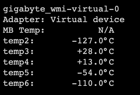

October 11, 20241 yr Author Community Expert Edit: Jetzt gerade ist es richtig wild. Muss kalt sein in der Abstellkammer - kann doch nur ein Treiber/Anzeigeproblem sein, oder?

October 12, 20241 yr 6 hours ago, k3vbert said: kann doch nur ein Treiber/Anzeigeproblem sein, oder? da du sicher keine Stickstoffkühlung benutzt ... ja, Ausgabe / Übergabe BIOS > OS Fehler, nichts dramatisches

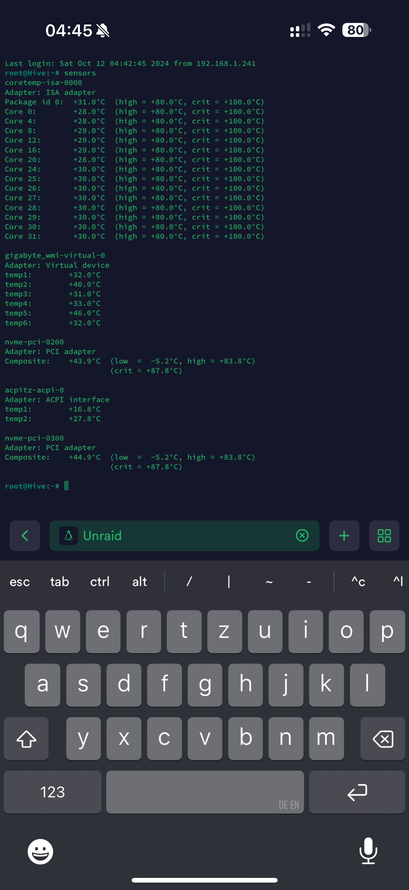

October 12, 20241 yr Author Community Expert Okay, danke. Das beruhigt wenigstens etwas. habe jetzt mal die IT-Treiber, Autofan und System Temp deinstalliert und lasse es mal so laufen. Sieht nach einem Reboot jetzt erstmal so aus

October 12, 20241 yr Author Community Expert Habe die Temperaturen jetzt mal von heute Morgen an beobachtet. Liegen alle im grünen Bereich. Lüfter hatte ich vorher schon übers BIOS so eingestellt, dass sie relativ hoch drehen, Airflow ist gut soweit. HDDs bisher nicht über 35°C, CPU auch. Danke euch, scheint wirklich ein Treiber/Anzeige-Fehler zu sein 🤷🏼♂️
