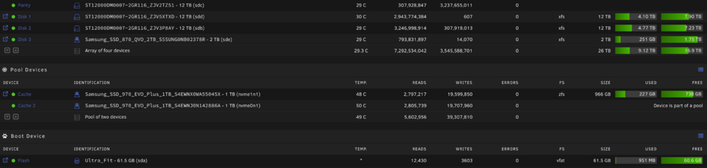

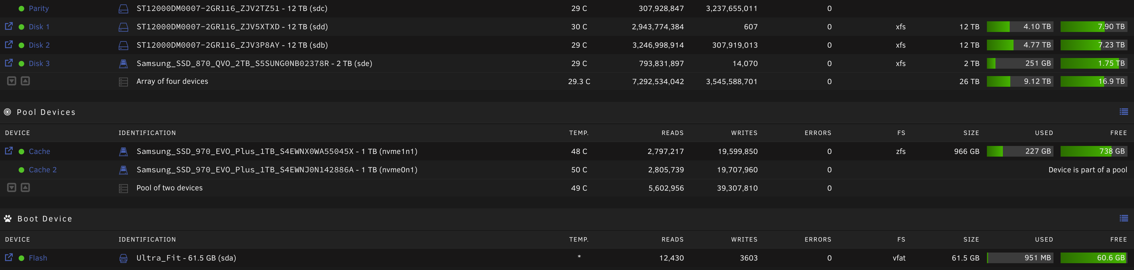

Ich glaube hier gibt es immernoch ein Missverständnis.
Vorher:
Array:
3x HDD WD Red 4tb (ca. 40 Grad unter Last)
3x SSD Samsung 2tb (ca. 30 Grad unter Last)
Cache:
2x Samsung NVME 1tb (ca. 30-35 Grad unter Last)
Nachher:
Array:
3x HDD Seagate Barracuda pro 12tb (ca. 55-60 Grad unter Last)
1x SSD Samsung 2tb (ca. 30 Grad unter Last)
Cache:
2x Samsung NVME 1tb (ca. 60 Grad unter Last)

Im Cache läuft eine VM mit HomeAssistant, deren Sensorenprüfung sorgt alleine schon dauernd für kleine Schreib/Lesezugiffe.
Dass der Cache auch nie schläft, ist mir klar. Nur habe ich abgesehen von den neuen HDDs eben nichts geändert. Keine neuen VMs keine neuen Docker.
Die beiden NVMEs waren vorher ungekühlt und auch daran wurde nichts geändert.
Nur die HDDs haben einen 120er Lüfter bekommen, wodurch diese jetzt unter Last bei etwa 35 Grad liegen. Daher keine Stauwärme.

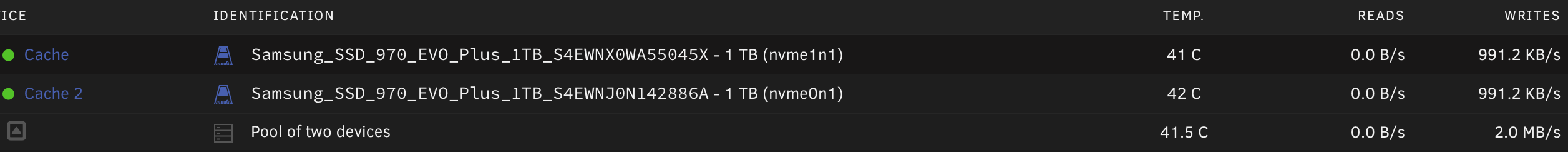

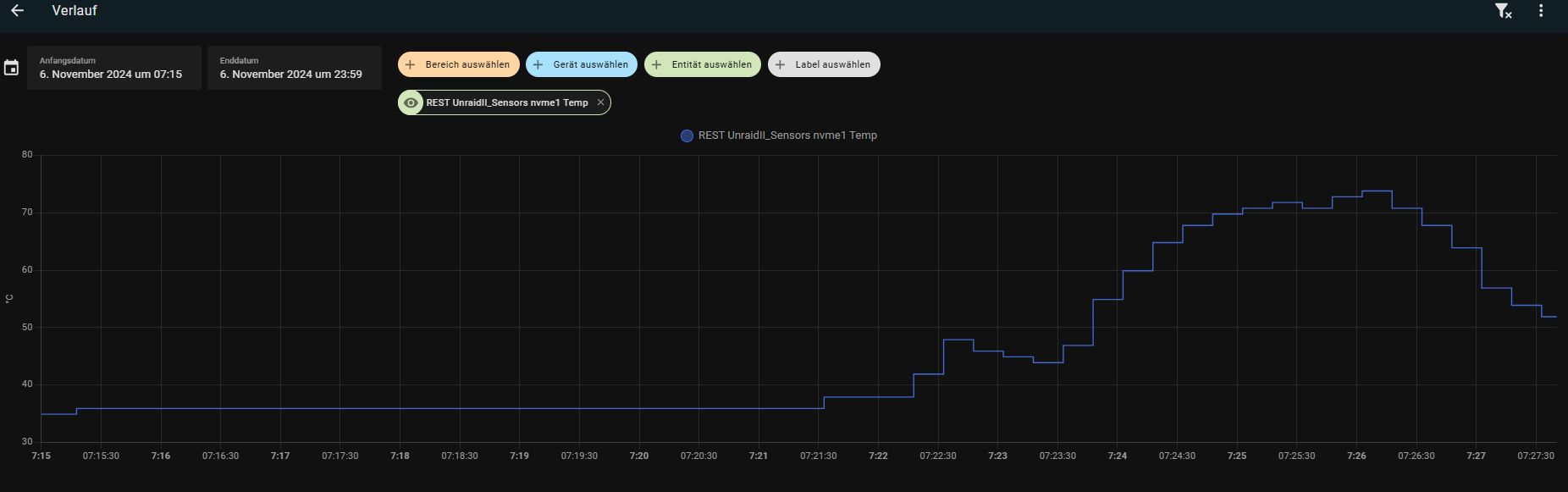

"unter Last" heißt für mich Schreibvorgänge ab 10GB aufwärts. Wobei die Temperatur bereits nach 2-3 GB hoch springt und dann bei 60-65 Grad konstant bleibt.
11 hours ago, alturismo said:
... ich weiß jetzt nicht welche nvme du genau hast, aber eigentlich egal welche nvme's man sieht und sich auch Tests anschaut ...
Samsung 970 Evo Plus 1tb
Ich finde die 40° auch schon warm, zumindest wenn man bedenkt, dass vor dem HDD Tausch dort eher so 30-35° standen.
Wie schon gesagt, es geht mir nicht um die paar Grad sondern um das Warum.
Mir will nicht in den Kopf wieso die NVMEs plötzlich 20° mehr haben obwohl ich nichts verändert habe, das mit dem Cache zu tun hat.

Die 20° mehr beziehen sich auf die Temperatur unter "Last". Vorher unter 40 jetzt ab 60°.
